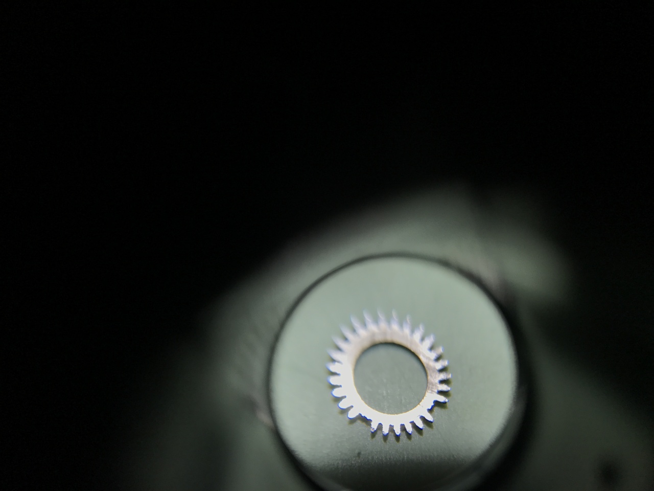

Товарищи, наварили мне. Один правда кривовато, но попробую сформировать зуб.
Вопрос: чем точить???
Идея или нить с алмазной пастой, но это непонятно как ей работать- плоскости нету.
Или же пойти на криминал и украсть у жены алмазную пилку тонкую и ее ещё с одной плоскости сточить до приемлемой толщины.
Посоветуйте пожалуйста)))

Пастои только полировать можно . Можно и надфиль простои сточить. Приваренные зубья он точно возмет.
