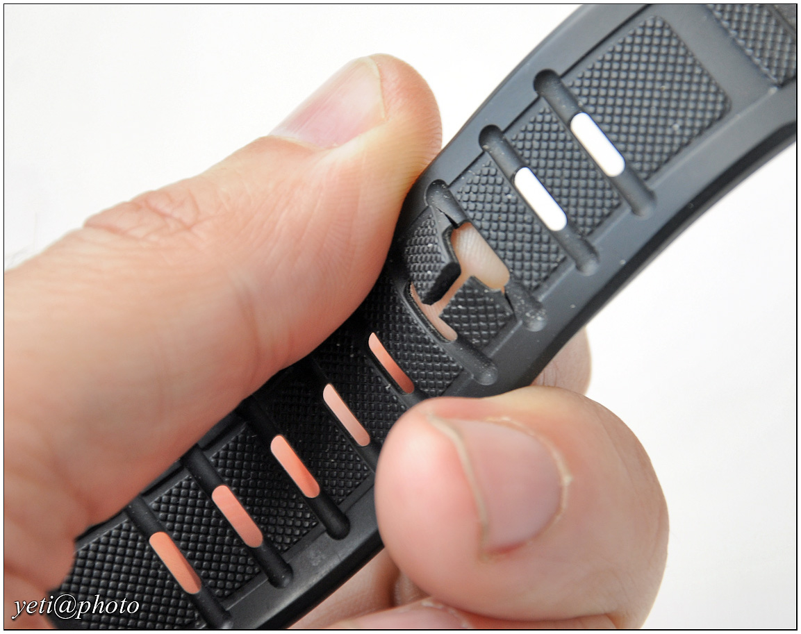

Заодно и я отвечу: У меня оригинальный ремешок прослужил около двух с половиной лет. Сначала (где-то через два года) лопнула перемычка между отверстиями, в которые я застежку вставляю. Я начал носить часы, застегнутыми на другую, более свободную дырочку. А потом, еще через полгода, появилась поперечная трещина в "складках", которые есть на ремешке рядом с креплением к самому корпусу. По одному из ребер такой "складки" пошла трещина и ремешок переломился там пополам.
Замечу, что почти весь срок службы ремешка периодически (раз в пару месяцев) профилактически брызгал на него силиконовым средством для резиновых изделий (ну типа уплотнителей окон, стиральных машин) - я так понимаю, что на срок службы это особого влияния не оказало.

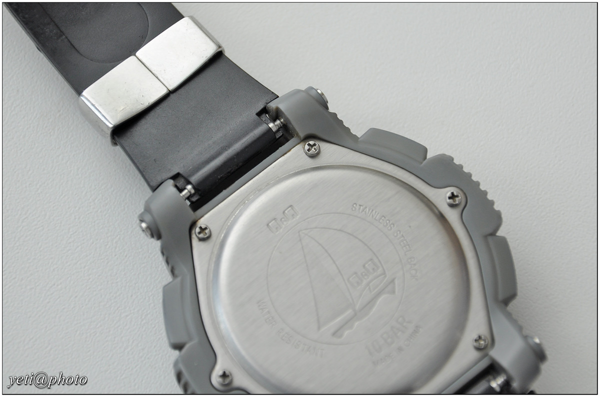

Еле нашел свое старое сообщение о замене ремешка.
Вот оно от 18 мая прошлого 2017 года:
http://forum.watch.ru/showpost.php?p...postcount=1132
На всякий случай перепощу-ка я из этого сообщения заново некоторые фотки.
Перечитал, оказывается, я тогда не стал носить ремешок в надломанном состоянии (см. фото), а сразу заменил его. (пополам я его, видимо, переломал уже потом в процессе изучения и поиска других повреждений).

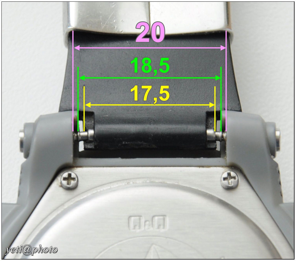

Итак... В чем там подвох с заменой ремешка. Ничего особо сложного в креплении ремешка нет. Есть только не совсем стандартная ширина между ушками на часах. Ушки эти имеют как бы ступеньку. С наружной стороны корпуса зазор на них виден как 18,5 мм, а с обратной стороны корпуса между проушинами уже как бы 20 мм. Из-за этого стандартный ремешок или браслет на 18 мм может немного люфтить влево-вправо (мой донорский по факту ширины на 17,5 мм практически не люфтит, потому что посажен очень плотно на шпильки и жестко сидит посередине - см. фото). А ремешок на 20 мм, будет зажиматься с наружной стороны корпуса миллиметра на полтора.
Но это, я думаю, не смертельно. Если ремешок не жесткий, а достаточно эластичный, то его, скорее всего, спокойно получится ужать. А если жесткий, то можно совсем немного подрезать его по сторонам, чтобы он как-то адекватно сел в ушки. В общем, часы в любом случае на что-то можно нацепить, и просто так лежать они у вас не будут.

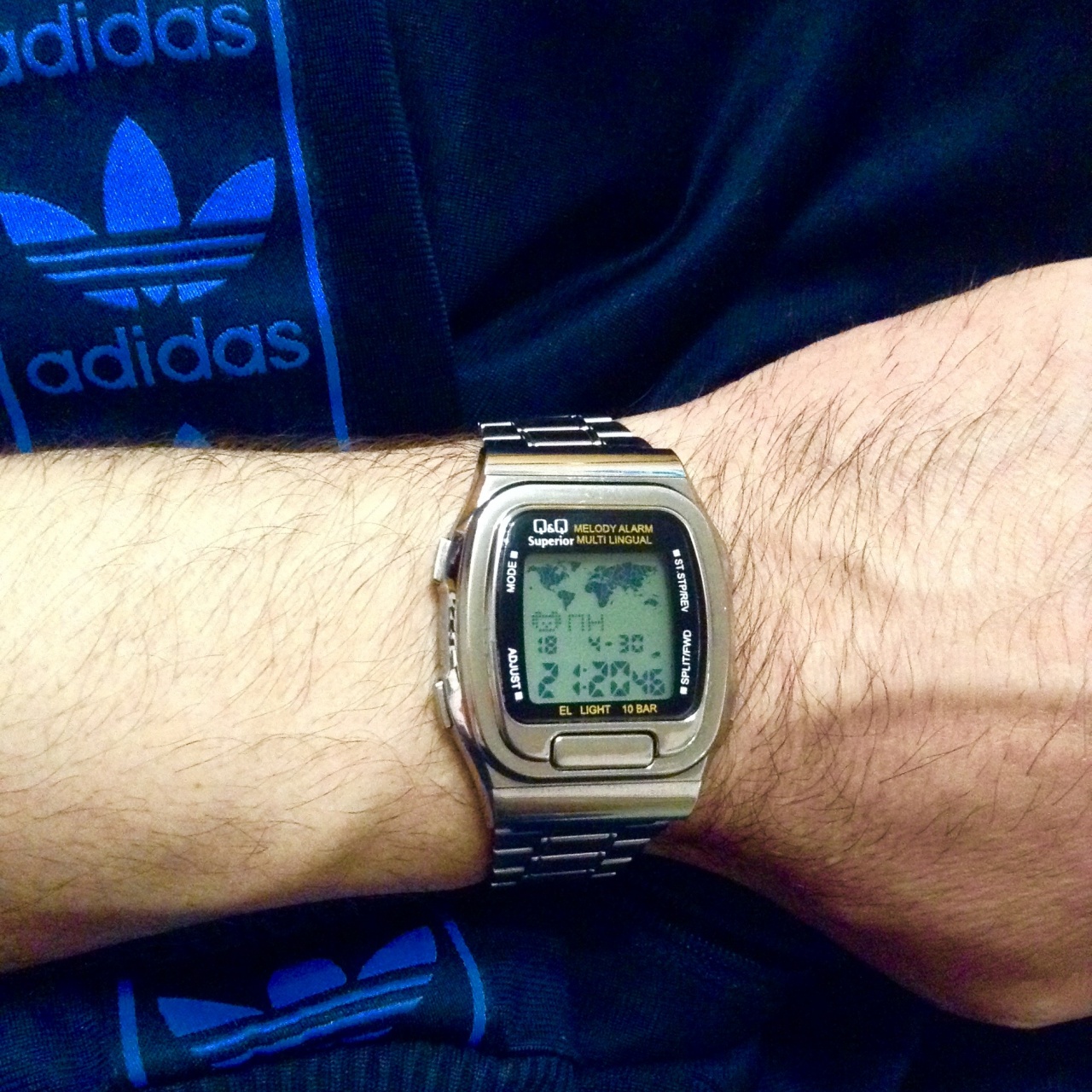

Всем привет!С наступающими праздниками!Хочу похвастаться)))Сегодня приобрёл эти классные часики Q&Q MMW1-311!Взял с рук за 1т.р.Состояние отлиличное,есть несколько царапок на стекле,но если учесть что оно стеклопластик то ожидаемо и некритично.Читал здесь на форуме о них,теперь и я стал счастливым обладателем)Часы очень приятные,какие то "ламповые" и красивая берюзовая подсветка!
