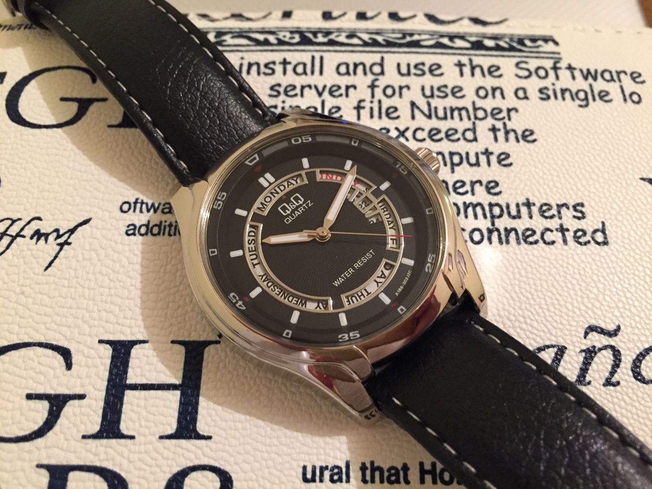

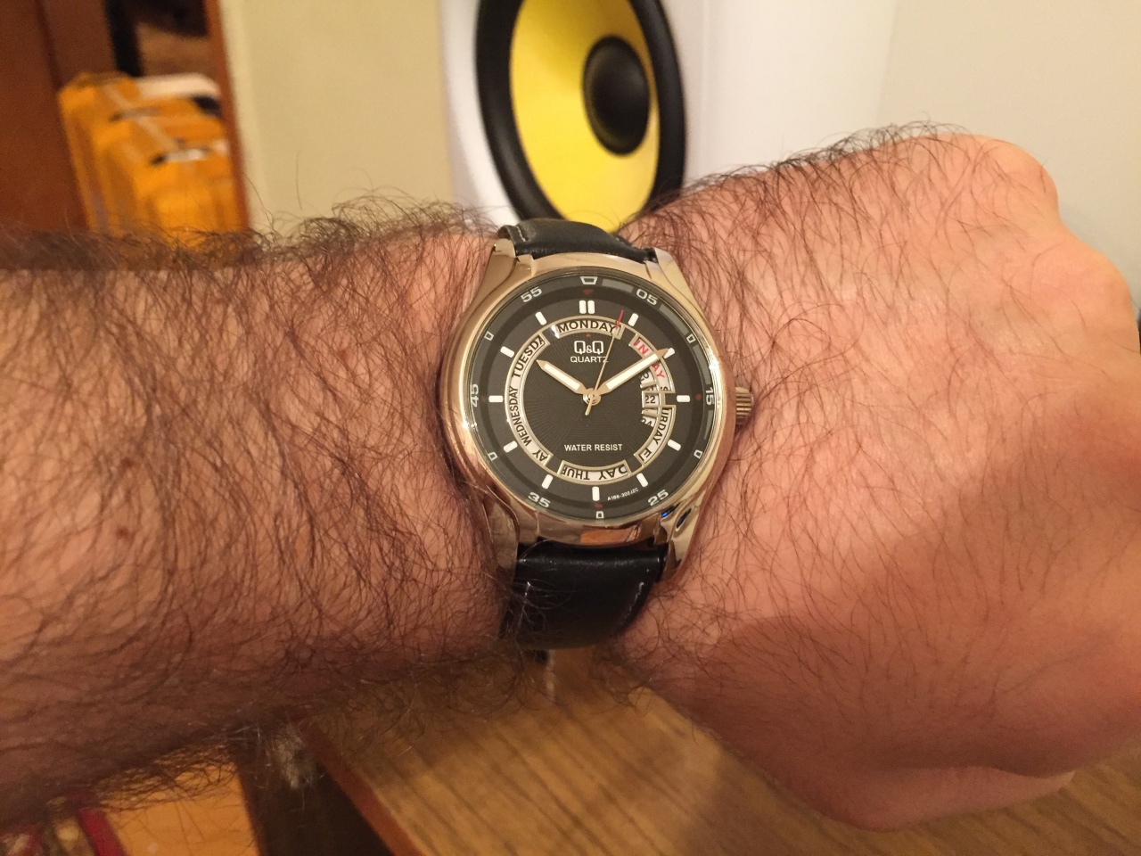

!5 лет назад подарили мне на ДР классическую аналоговую КУКУшку. Я с ней и в футбол играл и путешествовал, 2 раза менял стекло (т.к. разбивал от активного использования), недавно их откапал дома, поставил батарейку - работают
Последние годы ношу всякие дорогие швейцарские механики, касио, ситизены экодрайвы. НО на днях в магазине случайно подошел в стенду КУКУ, и мне так понравились одни часы, что решил вспомнить детство и купил их ))

Действительно,интересное оформление с днями недели.И что интересно,дни недели не стали прятать,а оставили видимо для разнообразия по всему кругу...
Вот тем и хороши Q&Q,что не очень дорого,можно обновить свой часовой гардероб,чего не скажешь про швейцарцев...для обновления этого гардероба,обновлялок не всем хватает...
P.S. Модель эту можно найти по названию Q&Q A186- и далее различные модификации оформления циферблата(а в данном случае это-302JZC)...вдругкто найти пожелает...

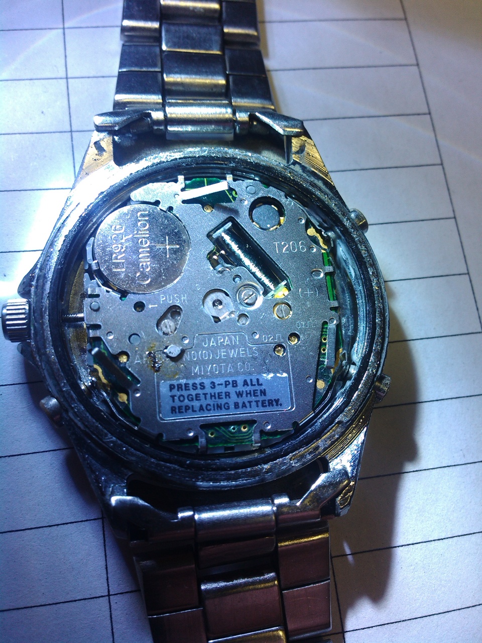

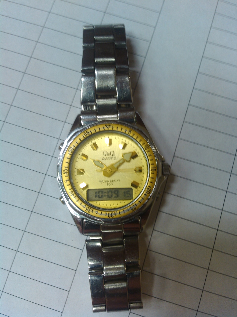

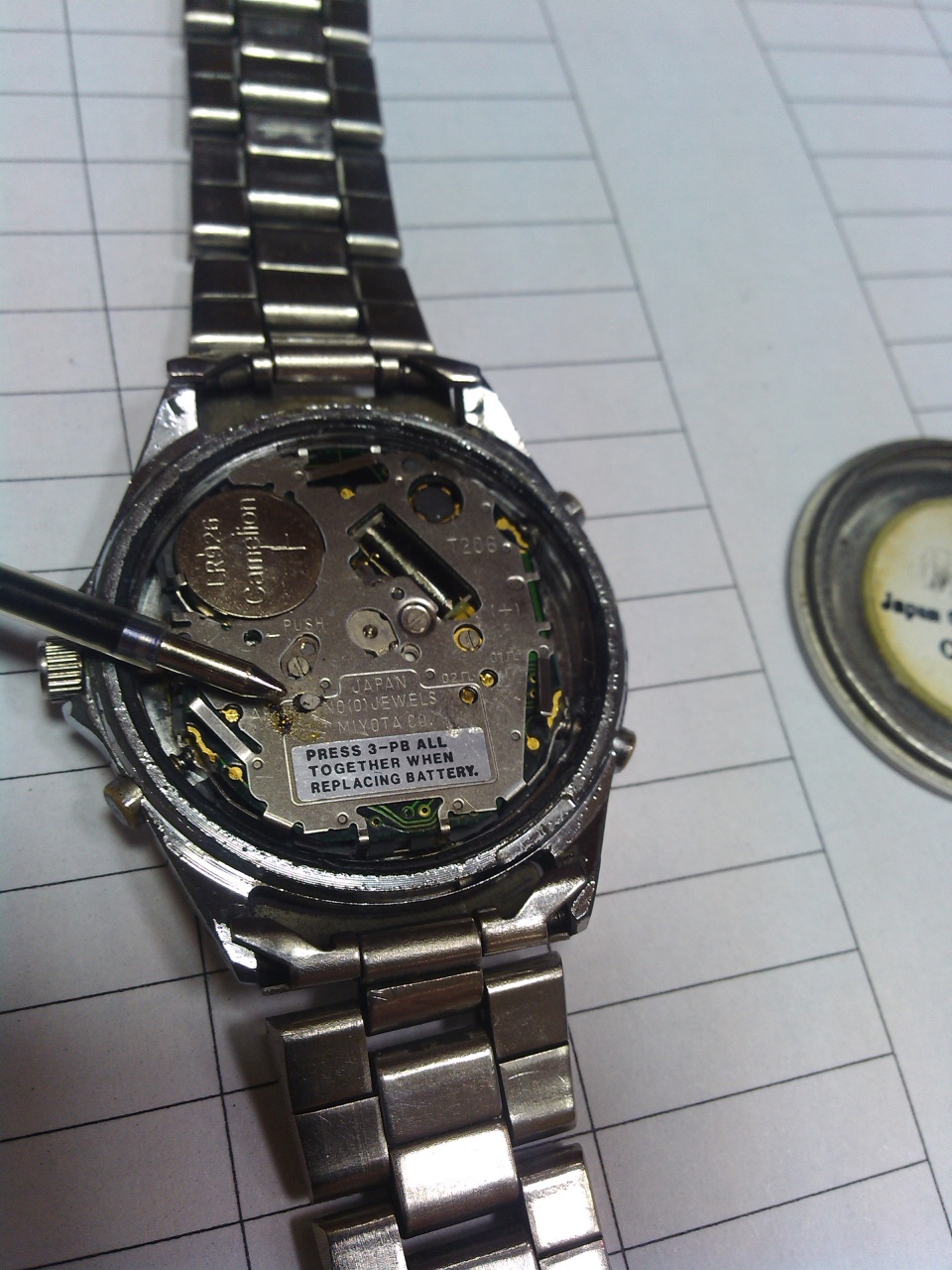

Ну вот значит,часы от "Faustus" попали ко-мне в руки.Часы были без батарейки,вставил AG-7 оказалась(LR926),поставил-зловещая мертвая тишина.На всякий случай еще одну батарейку сменил-тишина.На плате надпись,что типа после замены батареи нажать все три кнопки вместе и будет сброс-жму,часы вдруг оживают,кварц идет,на дисплее высвечивается все показания его возможные,отпускаю-все гаснет,полный стоп.На плате видны желтые пятаки контактные,начинаю их замыкать в разной последовательности,и тут обнаруживается,что при замыкание пятаков расположеных по обоим краям надписи о reset,часы начинают идти,держишь пинцет-идут,отпускаешь-гаснут...хрень какая-то думаю... Через некоторое время понял вдруг,что часы оживают не от замыкания двух контактов,а отпустив пинцет с одного контакта,я увидел что оставшаяся нога пинцета замыкает один пятак и касается корпуса платины верхней и при этом все функционирует...Тогда я взял паяльник,и на контакт слева(стержень на него указывает),капнул олова тем самым замкнув на корпус-и все заработало.
Закрыл крышку,стал настраивать...сигналы не работают,ни будильник,ни ежечасный...екарный бабай...У крышки задней прокладка есть,но прокладке настал трындец,она высохла,взял в руки и в одном месте она переломилась,закрыл без нее...достал снова прокладку,одел на место и сигналы появились... потому что без прокладки,крышка слишком глубоко садилась и вероятно слишком сильно приж ималась к контактам которые идут на пьезоэлемент.Вообщем прокладку менять буду,а вот загадка с запуском часов-мне и самому непонятно.Я не сразу понял про сигналы,догадка пришла в голову-запустил будильник,перевернул часы,чуть поддел крышку сзади и сигнал появился,захлопнул-пропал,тут и понял о прокладке...
Вот так история Про сигналы и будильник мне совсем ничего неизвестно, но про замыкания я припомнил, прочитав Ваш пост, что действительно когда мне их принесли, я сразу же пробовал ставить батарейку, и что они шли только зажав те самые указанные кнопки. Я просто решил, что может что то неправильно делаю и больше не углублялся, так они и лежали. Хорошо, что к нужному человеку в руки попали
Насчёт странного запуска - ещё вспомнил, что мне часы принесли из-за нарушенной водозащиты (я Вам говорил). Ну я тогда прокладку осмотрел - она была в порядке. Вообще всё было в порядке. Я не понял и позвонил тому дядьке. Так вот, он что то мне говорил про то, что он носил менять батарейку "батареечнику", и что тот был криворукий и "испортил водозащиту", т.к. типо крышка была с секретом и он её "неправильно открыл". Может это всё "false memory", но мне теперь вспоминается, что "неправильность" и "секрет" заключались в том, что батареечник что-то отломал. Я потом никаких следов слома не нашёл, так часы и остались у меня, дядька не стал их забирать. Может там был как раз таки какой-то металлический штырёк-контакт (в том месте, где сейчас его роль выполняет олово), который отвалился при первом вскрытии... Или обычно такие пружинки бывают, может она тоже была и заодно выполняла роль контакта.
Извините, что сразу всего не вспомнил - может быть Вам бы это помогло. Но дело было более 10 лет назад.

А-а-а так все-таки влага была...то-то я смотрю в лупу и не пойму-что это там на стрелках за пятна темные!?Теперь понятно...крышка не имеет ни какого секрета,тот дядька вероятно случайно толи капнул воды,толи еще как,но прокладка была целой,и тут вода не могла пройти ни как(это сейчас может-прокладка задеревенела и лопнула в одном месте),а тогда не могла.Я так думаю,где-внутри на плате,из-за попадания воды(а может еще чего,одеколана к примеру,дядька хотел бухнуть и бац на часы... ),одна из дорожек окислилась и все,кранты-такое часто бывает из-за попадания влаги на плату радиоприемника например(радио увлекаюсь),обычно если попало что-то,нужно тут-же разобрать,просушить феном,затем желательно спиртом протереть...
Ну фиг знает, я то так понял, что он сразу знал, что там что-то не в порядке и после визита у батареечника купаться не пробовал. Да и следов влаги я когда вскрывал уже не нашёл. Всяко конечно могло быть, но если одна из дорожек окислилась, то как же все функции работают, у них что, несколько обходных путей предусмотрено?

Так они же сами по себе не работают,а работают только после замыкания одного из контактов.А так не должно быть,значит где-то контакт идущий на платину верхнюю,окислился и разрушился...Ну я думаю если после стольких лет это самое страшное,то по идее хуже быть уже не должно.

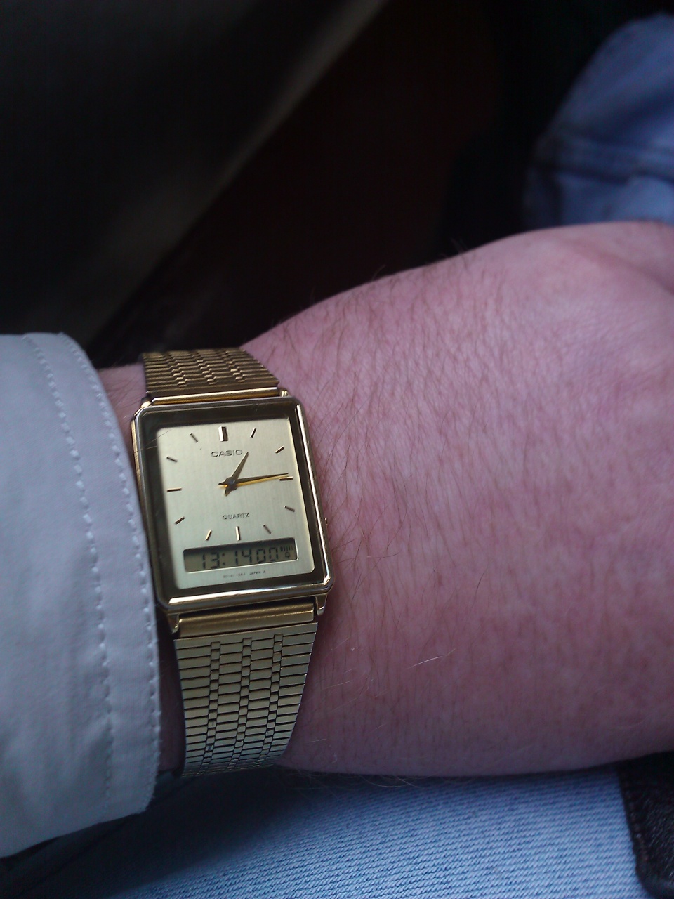

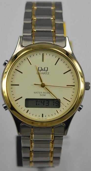

У меня кстати есть похожие Casio-похожи они только функционально,тоже аналог-цифра и те-же функции,но там другой механизм,но дисплей по размерам очень схожий,индикация сигнала ежечасного и будильника-тоже колокольчик(ежечасный) и будильник это точка и несколько исходящих от нее полукругов,но на Casio они,с другой стороны дисплея...Casio AQ-709...
