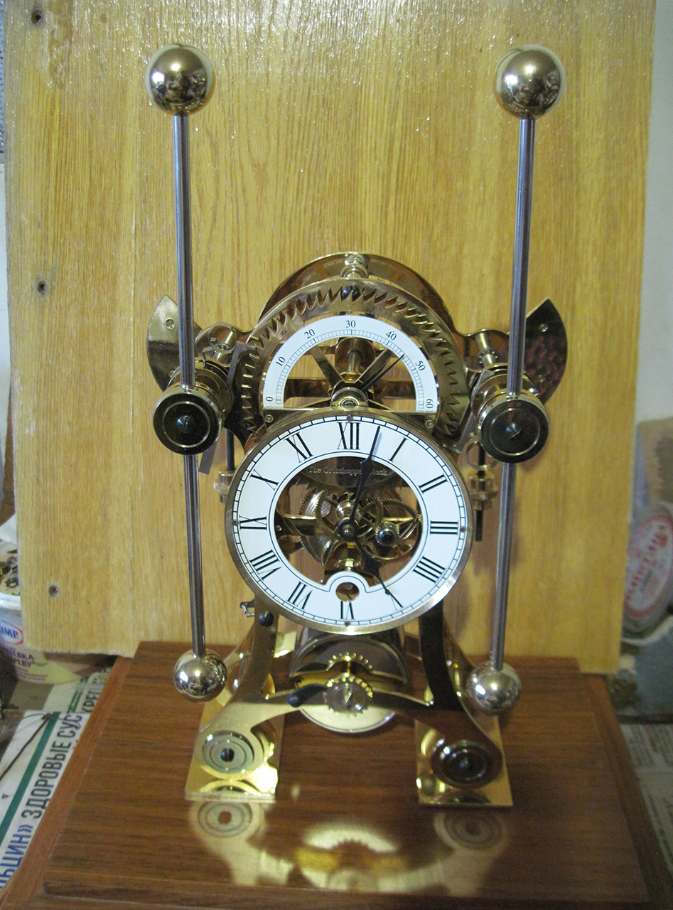

Добрый день, уважаемый форум. Читаю и учусь у вас давно, спасибо за науку, пока на все вопросы находил ответ. Но вот, появились у меня в работе "кузнечики" и появился вопрос. Прошу помощи , кто имел дело с такими, никак не хотят " стрекотать". Шли максимум 16 часов ...

Насколько я понимаю, помимо обычного обслуживания, нужно на строго горизонтальное столе обязательно почистить и смазать шарниры всех трех осей качалок.
Также см. http://www.bealltool.com/pdfs/Grasshopper0001.pdf .
Несколько видеороликов, в которых показана работа спуска "кузнечик" есть на https://www.youtube.com .
С уважением, А.Малышев

Конечно, всё обслужено и смазано. В качестве третей оси здесь, как я понимаю, зубчатая система с противовесами. Спасибо за информацию , буду изучать теорию.

Уважаемые форумчане, прошу откликнуться, кто практически сталкивался с такими часами.
