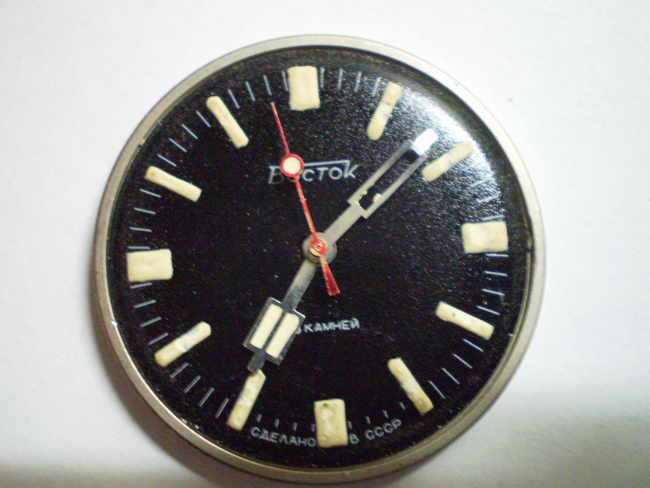

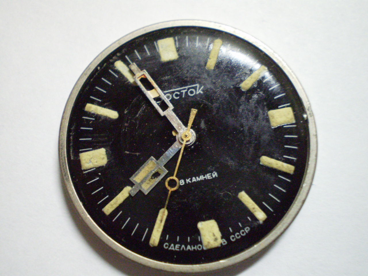

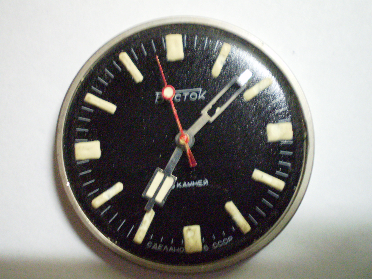

SergeyPlishkin SergeyPlishkin вне форума
Регистрация: 24.10.2011
Адрес: Урал
Сообщений: 258
Сказал(а) спасибо: 439
Поблагодарили 456 раз(а) в 175 сообщениях

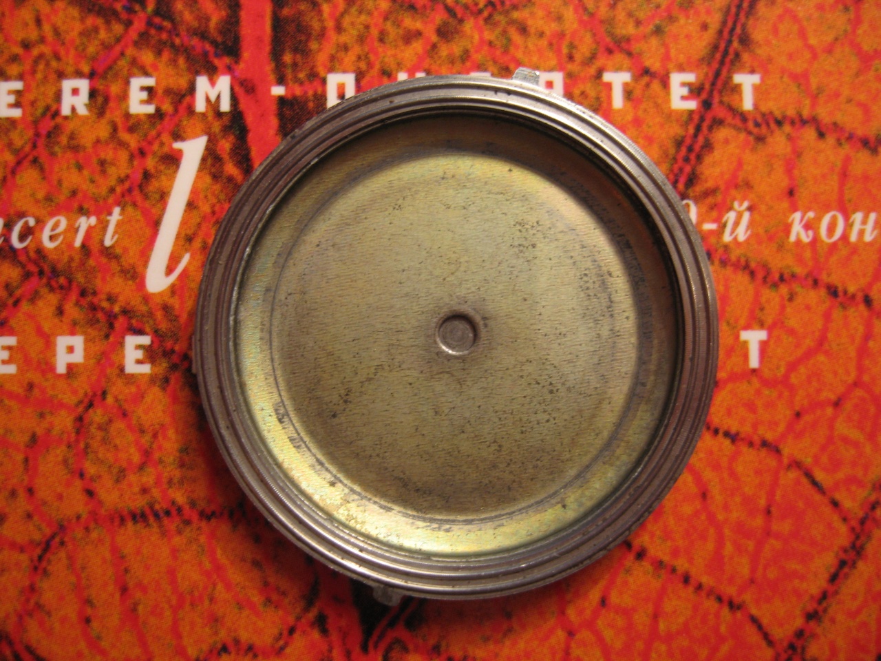

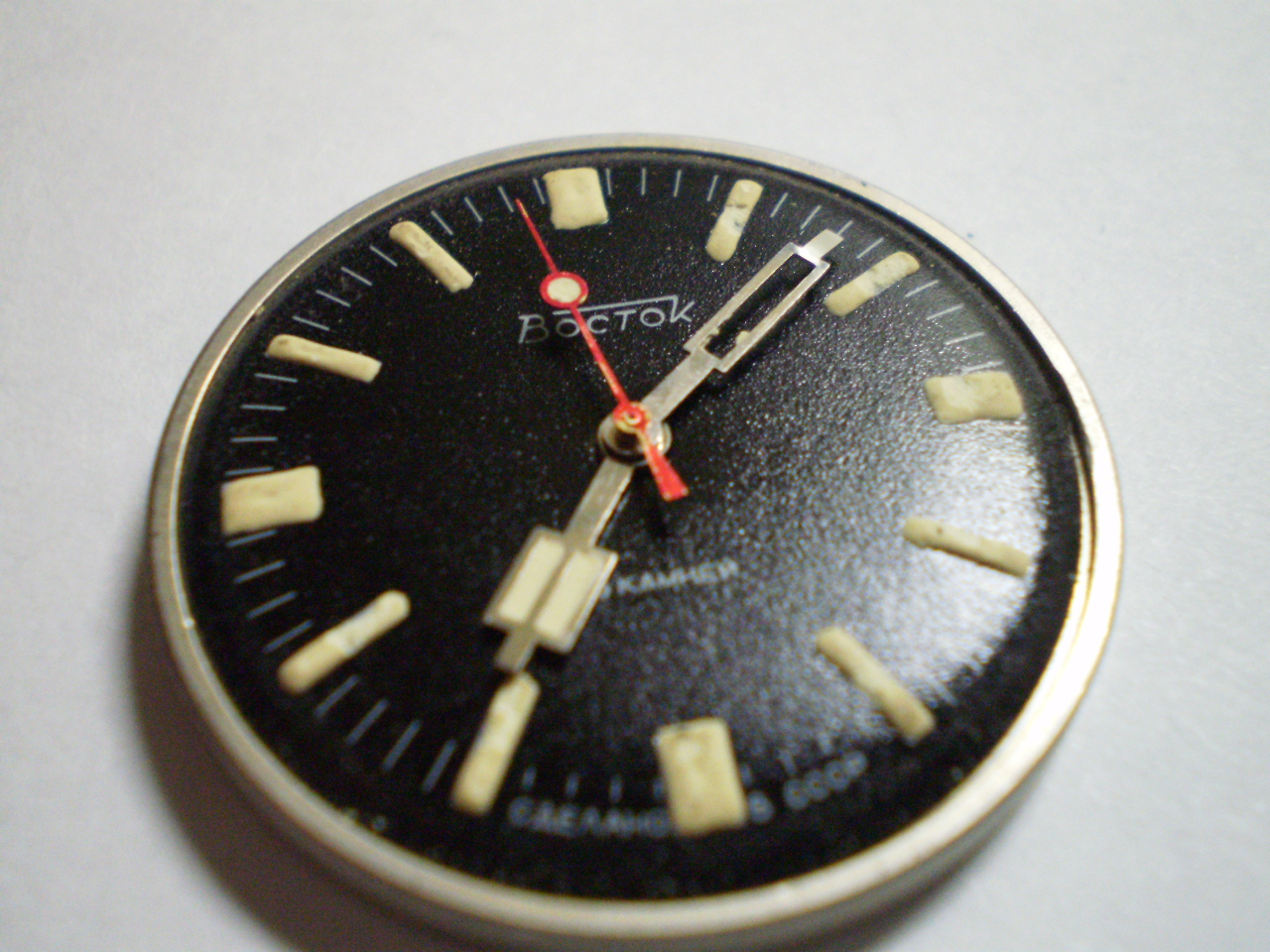

Сообщение от harris1969 Посмотреть сообщение
Ну и что,скажет кто нибудь,что либо про эти часы?
Пролопатил всю ветку,таких не увидел.
Но какую-то зловредную бациллу или вирус подцепил,
пошёл вчера к часовщику,взял у него за 50р.чёрного
мужичка с пузырём,убитого в хлам.
Часы,вероято,принадлежали до этого,какому-то
,,пожилому стоителю, мудрому",и он месил в мульде
руками раствор,не снимая часов(что совершенно точно,
под безелем отколупал несколько кусков присохшего намертво р-ра)
Вчера всё это разбирал,отмачивал в бензине,чистил(на фото
промежуточный результат).
Автоподзавод демонтирован,чьими-то оч умелыми ручками.
Буду восстанавливать.
Корпус нормально выглядит, а вот интересно взглянуть на крышку от антимагнитных часов с внутренней стороны. Можно ли такую поставить на современную амфибию и будет ли толк (станут ли они антимагнитными)?

В данном корпусе антимагнитность обеспечивается,
впрессованной в заднюю крышку пластиной из
магнитомягкой стали,в бочке стоит внутри такая крышечка
с 2мя проперфарированными отверстиями(из такой же стали).
Сможете поставить-будут антимагнитные,тут нет ни какой эзотерики.
Приличный цифер и корпус тоже оч неплох,нержавейка всё таки
и побудили меня к этому восстановительному проекту.
Безель обтрёпанный,или поменяю,или мож отхромировать отдам.
Стекло было такое запиленное,что через него нельзя даже понять
было понять какого цвета цифер чёрный или тёмно-синий и в каком он
состоянии.
В мехе,кроме демонтированного автоподзавода,ещё была сломана
плоская шестерёнка кулачковой муфты-лопнута пополам.
Сегодня поменял-мех.запустился.
В понедельник совершу ещё один набег на запасы этого часовщика,
хороший дядька,не жадный,столько запчастей уже презентовал.
Видел у него амфибию с Гагариным,надо бы и её забрать.

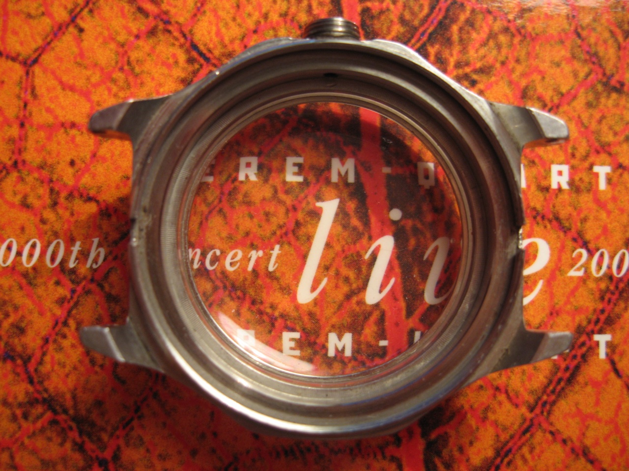

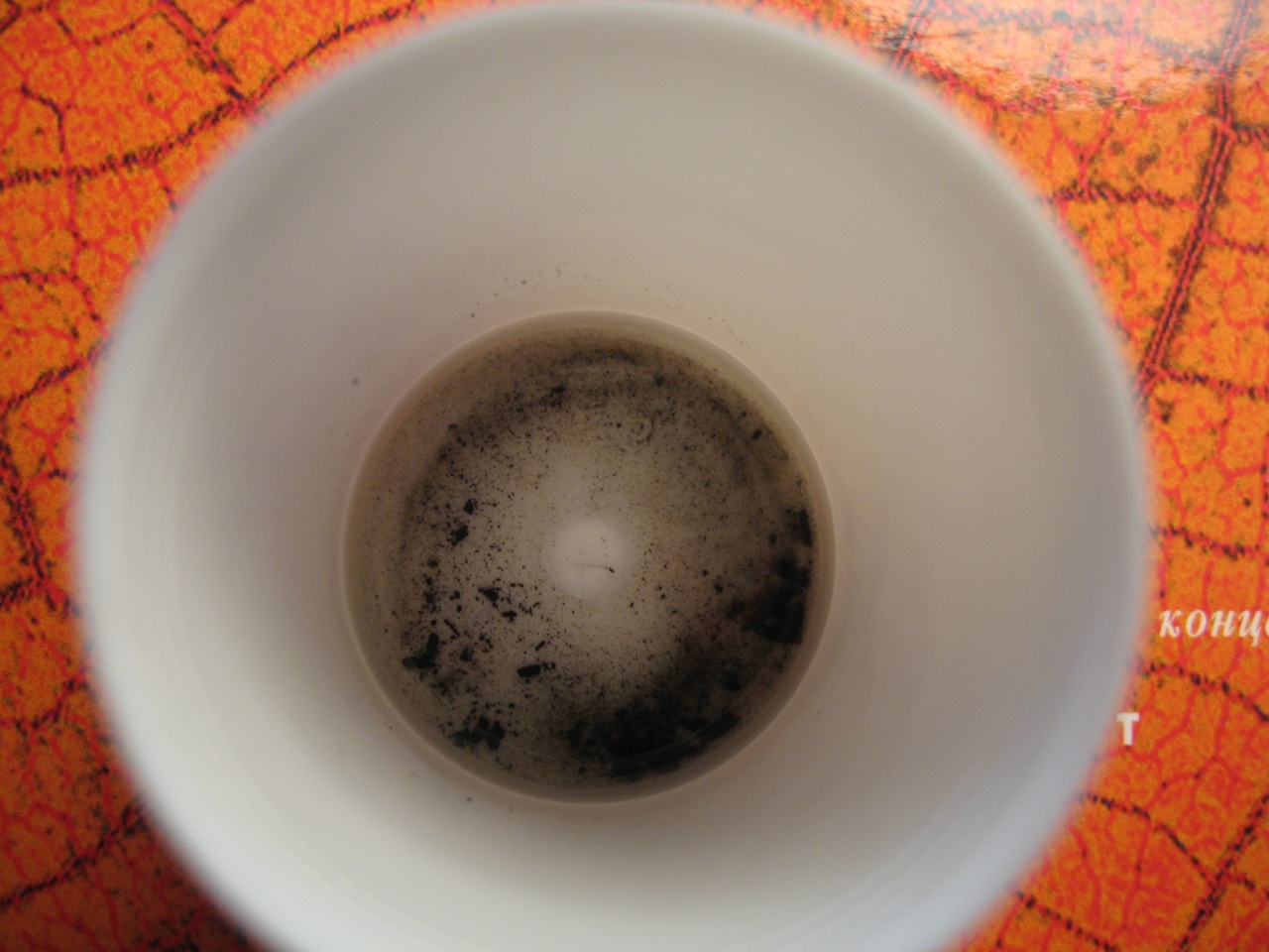

На последнем фото,небольшая толика
грязи,извлечённой из под безеля.
В этой бадье его отмачивал.

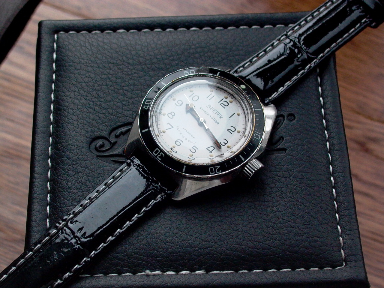

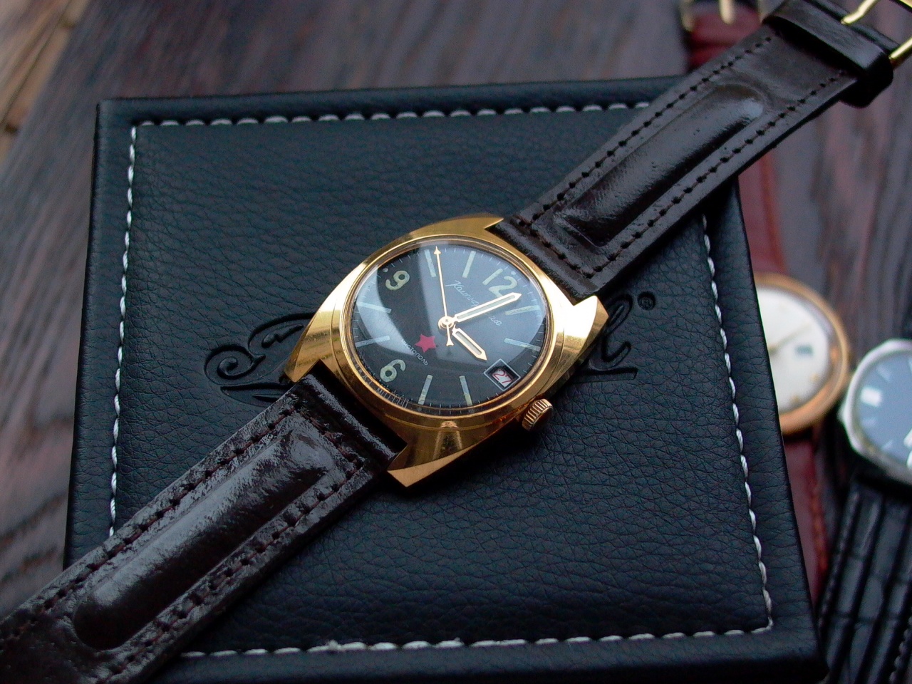

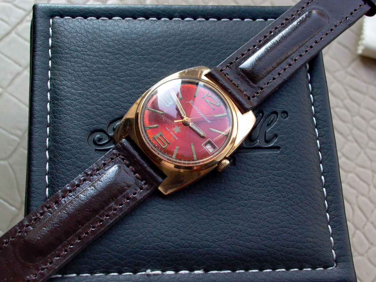

Перебирал свой фото архив,вот что попалось по теме амфибии / командирские.Все часы в свое время постарался привести в порядок.Вот что в итоге получилось.
