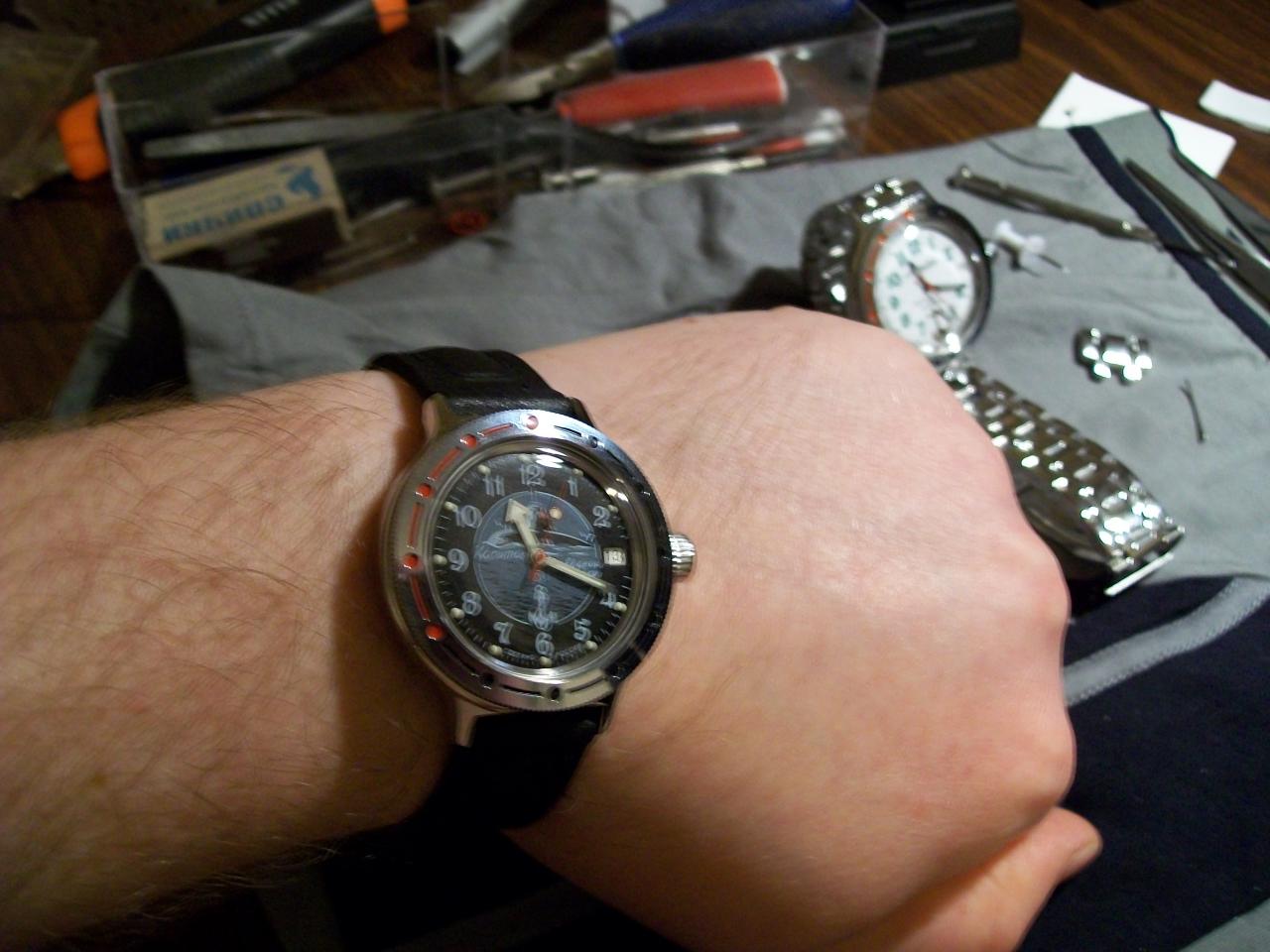

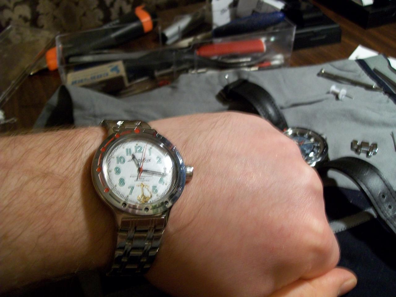

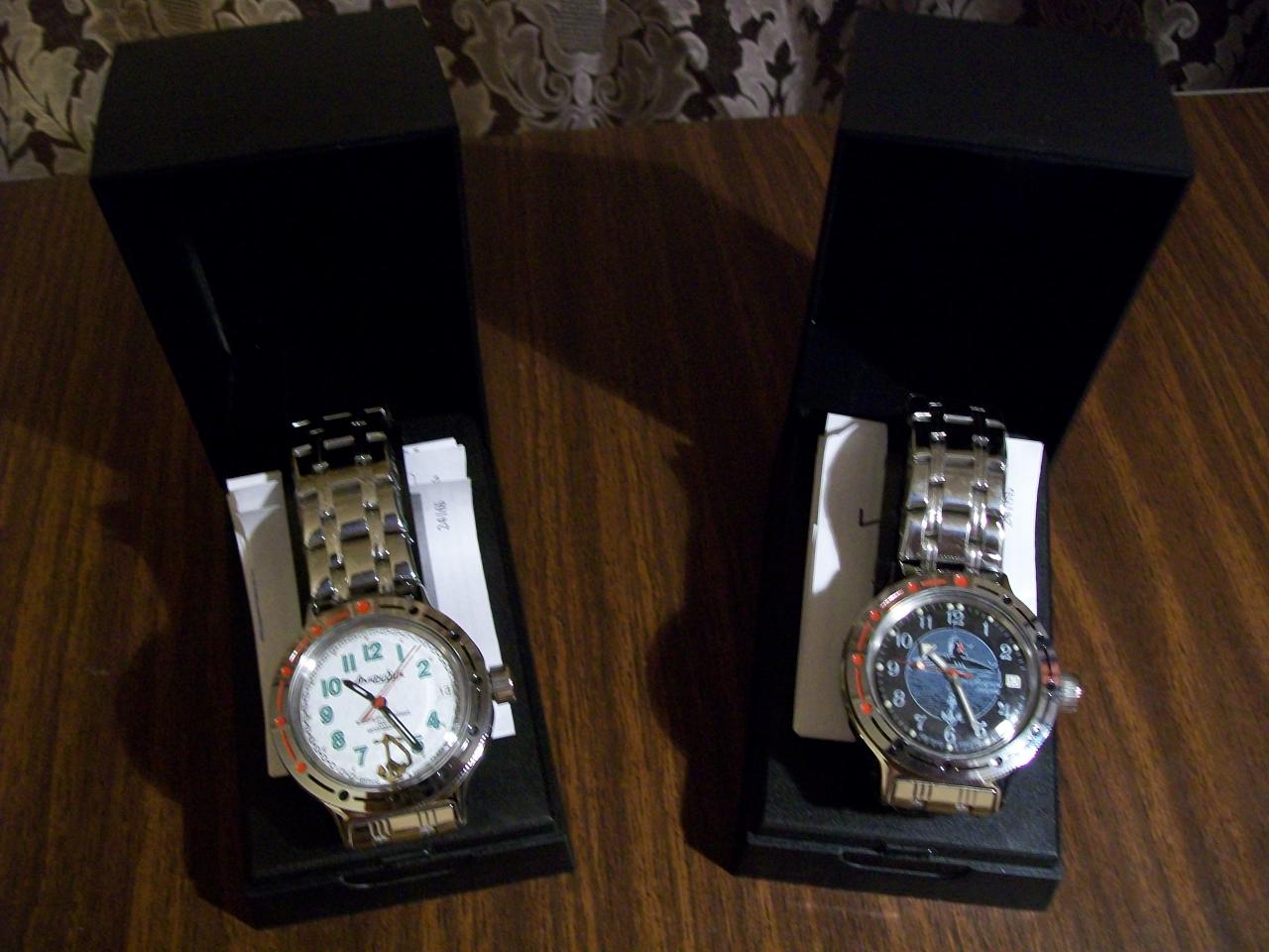

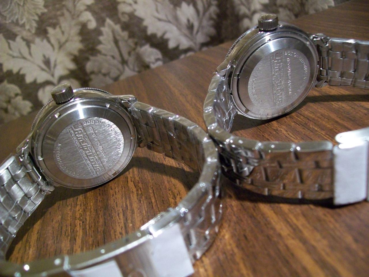

Купил вчера, хотел выложить, пришли гости и забыл, исправляюсь.
Восток Амфибия 420381-22 (белая, изготовлена 21.08.2013, ход +2 сек\12 ч. ) и 420831-22 (черная, изготовлена 11.03.2013, ход + 18 сек\12 ч.).
Черную капитанскую купил на замену таким же Командирским, что бы уж точно корпус не облез, форумчанин говорил, что быстро начинают облезать новые Командирские. С заменой корпусов связываться не хотелось.

Кожаный ремешок от Командирских переехал на Амфибию.

Очень радуют браслеты от Востока, удобные, красивые и двойные застёжки надёжные. Нужно было убавить браслет на одно звено, это заняло чуть больше минуты. Очень удобная конструкция.

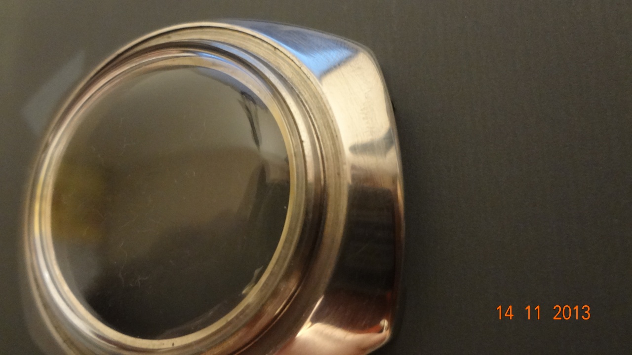

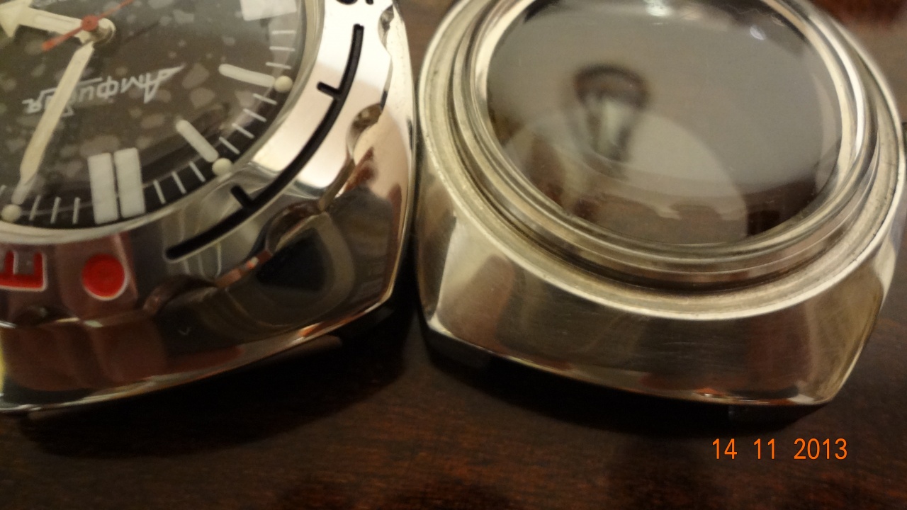

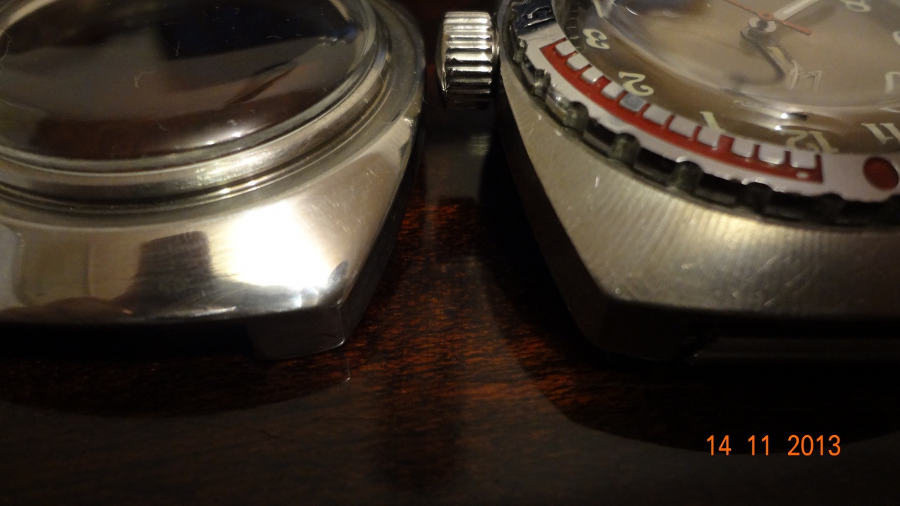

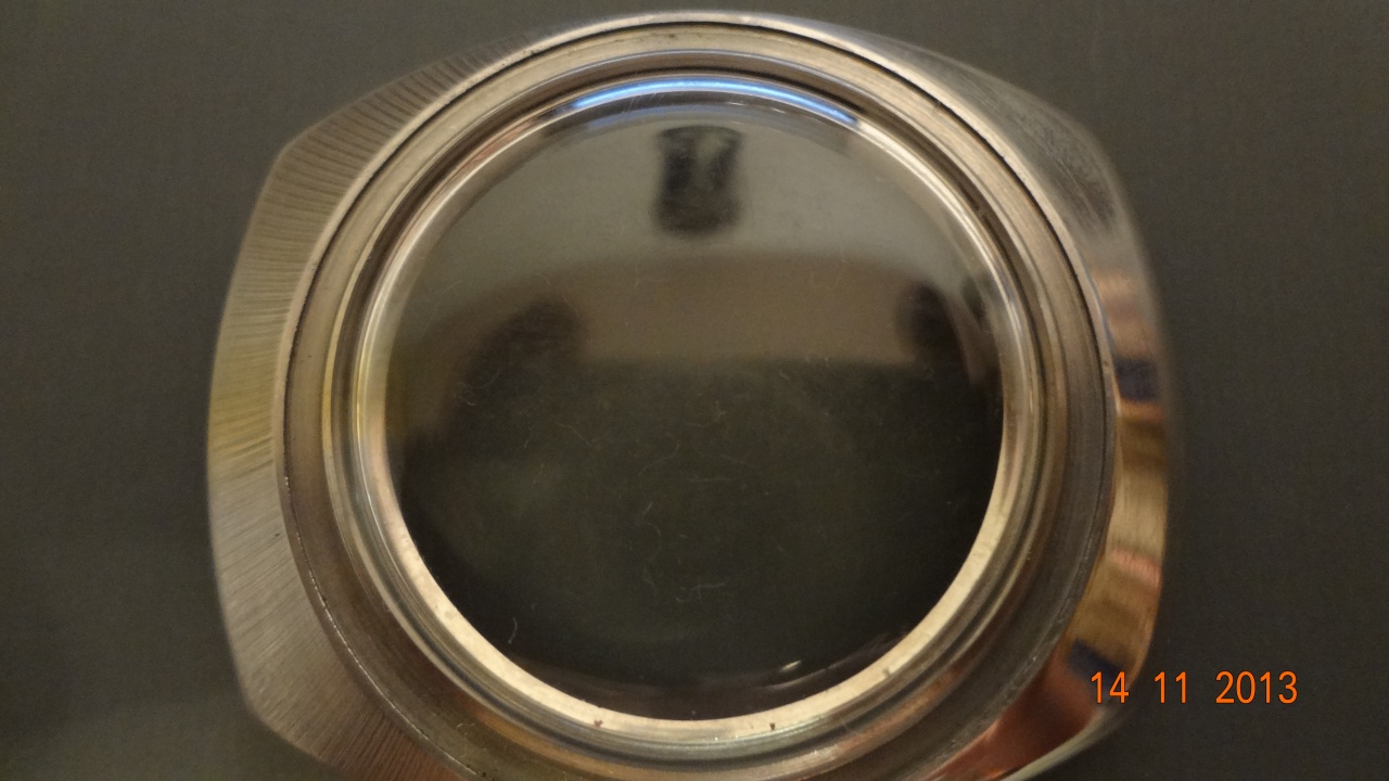

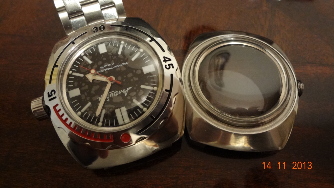

Сообщение от vasil44 Посмотреть сообщение
Р600 или Р800 и потом полировка фетром или войлоком с пастой. В принципе, вы уже имеете вполне неплохое зеркало. Но - настоящее зеркало это дальнейшая мутотень до Р2000 или Р2500 (для гурманов).
Я уже дошёл до 2000, и 2500. (Правда без воды масла или пасты гои) И завтра собирался фетровым кружком на наждаке. ...
