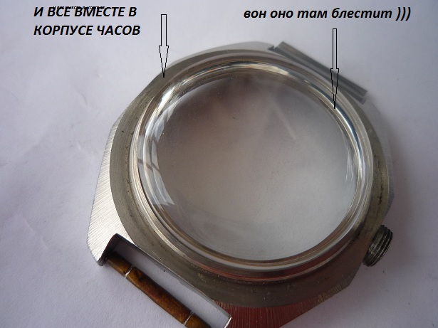

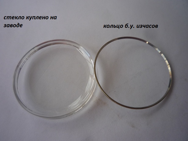

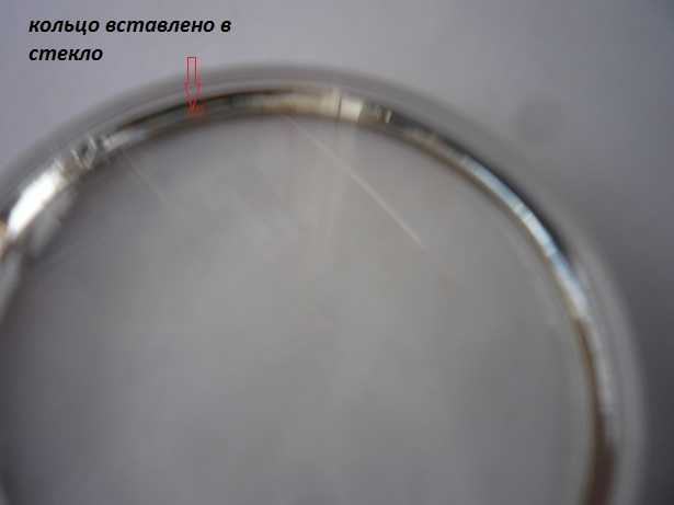

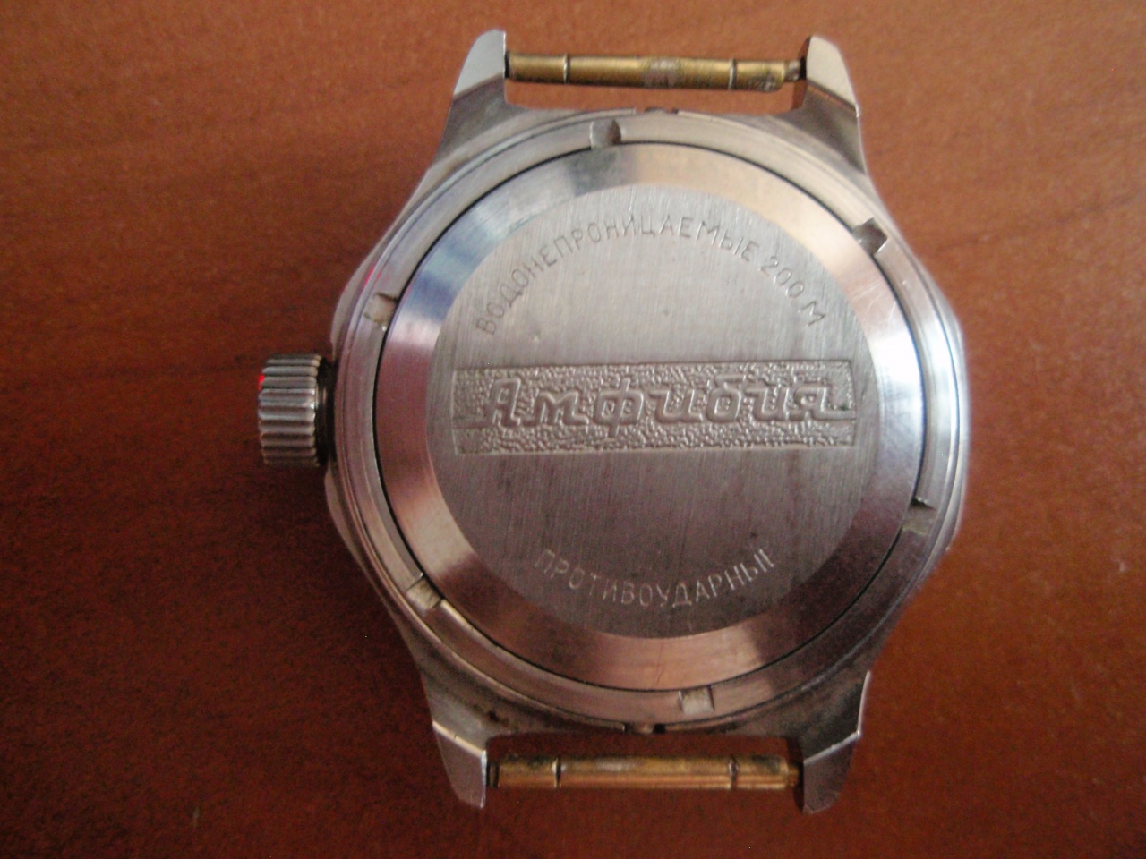

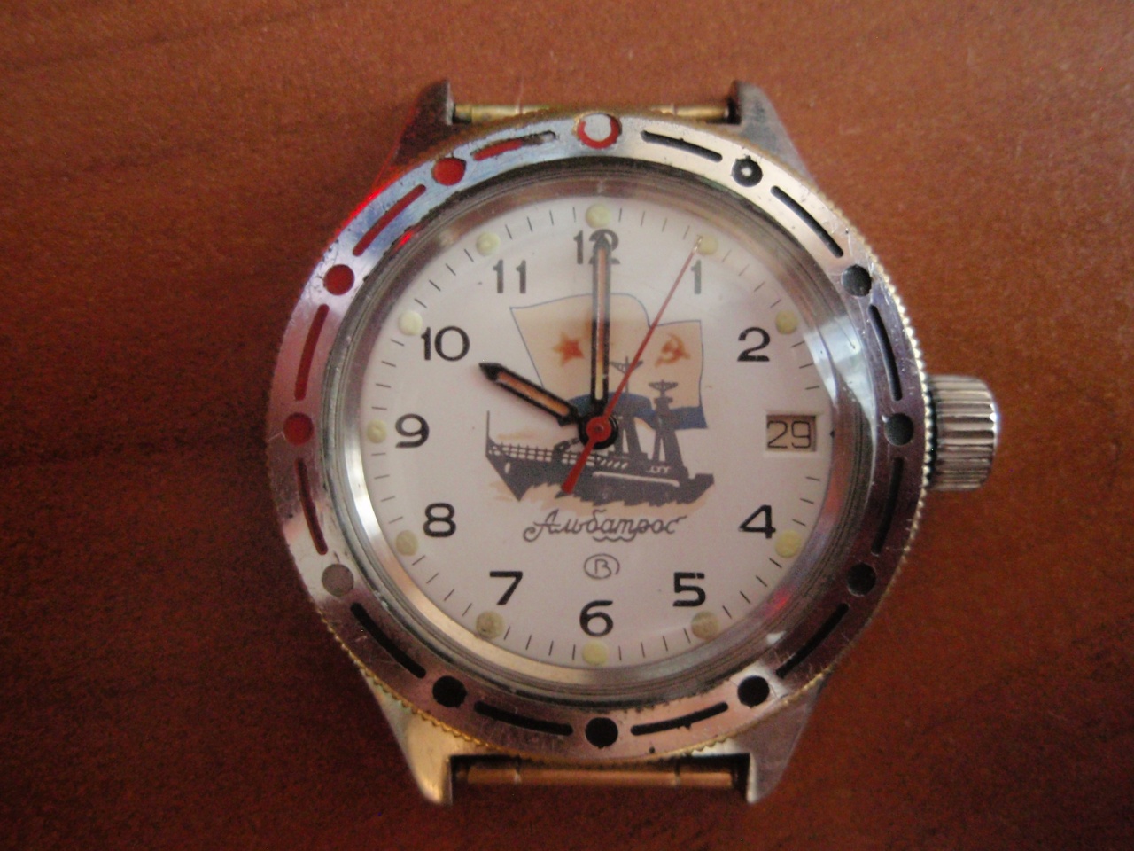

мой первый альбатрос
ID:	528897   Нажмите на изображение для увеличения
