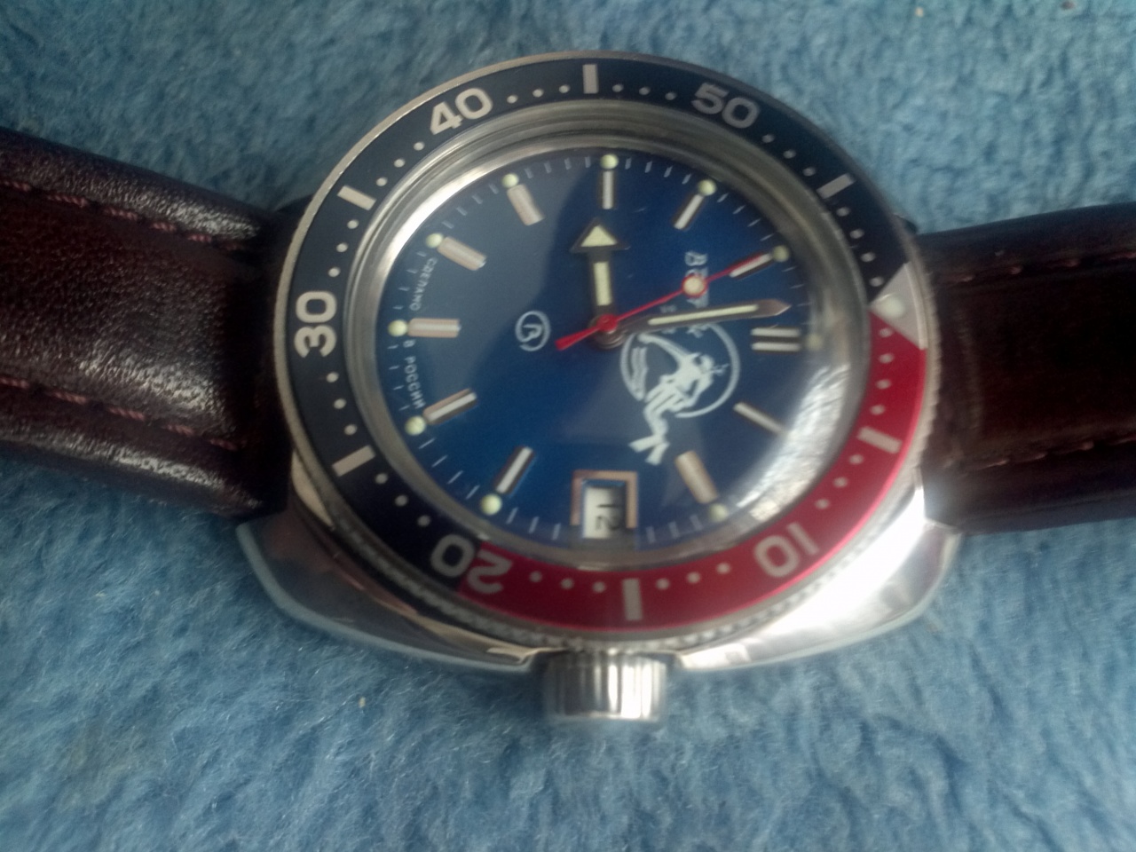

Это невероятно,как Вы по этим фото смогли заметить ,что у этого стекла другая форма. Я сравнивал много стекол , вертел их по всякому и всегда мне казалось, что оно немногое другое. Вот НВЧ у меня ни одних не было, для сравнения в живую с этими 300М
Сегодня, Бог знает с какой попытки, отвернул заднюю крышку. И снова гадания))) Пока не появится штангенциркуль, не смогу понять толще крышка или нет, но на глазок кажется, что толще

сделайте фото крышки с обратной стороны под углом, сразу все станет ясно. Толщина крышки Амфибии видна как раз с обратной стороны, чем меньше ступенька тем толще крышка.

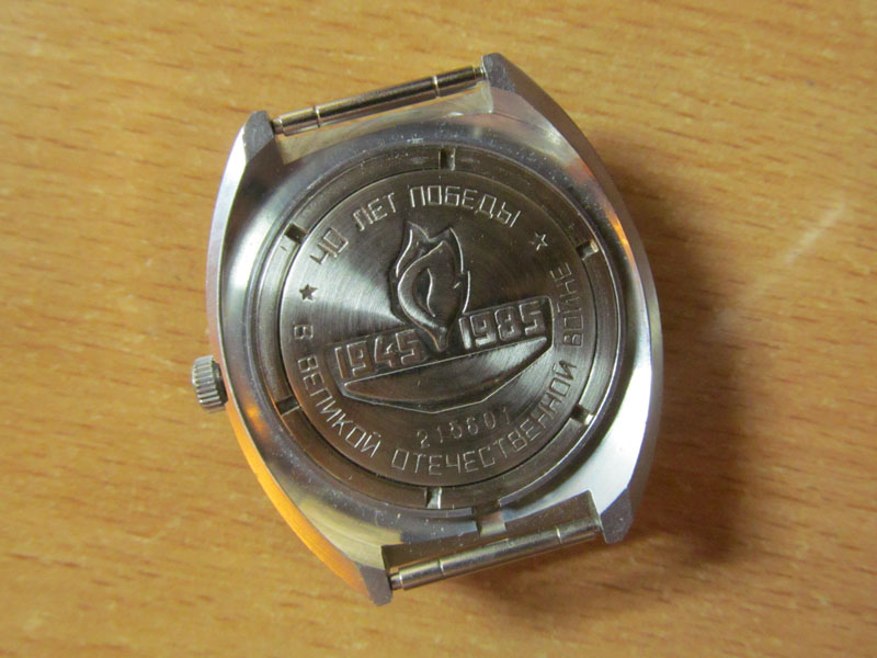

Сообщение от nos Посмотреть сообщение
А какая разница в мм должна быть у крышек? На ощупь ступенька чуть тоньше
Вот фото,но без дневного света они плохого качества
На 2-м фото крышка от бочки
Эти 4 пользователей сказали Спасибо! Aleks999 за это сообщение:
amun (12.04.2013), CHASPROM (11.04.2013), nos (11.04.2013), ssanich (12.04.2013)

У вас и стекло (как на восьмиграннике НВЧ), и толстая крышка на 300 м. Надпись "противоударные" также соответствует времени изготовления этих экспериментальных часов- вторая половина 1980-х гг. Часы превосходные.

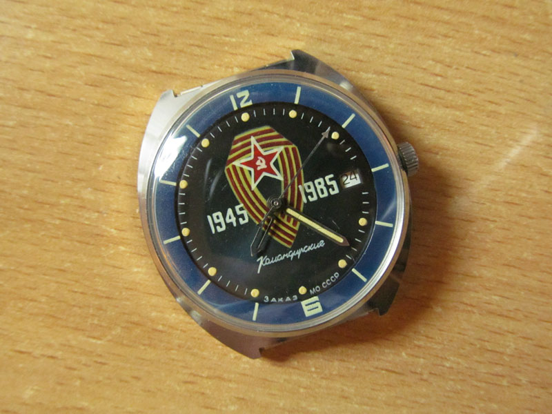

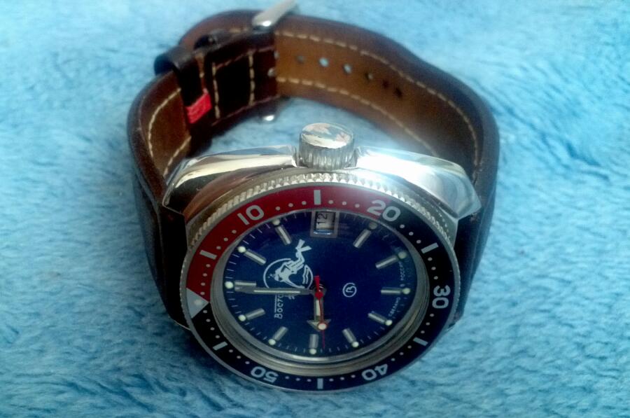

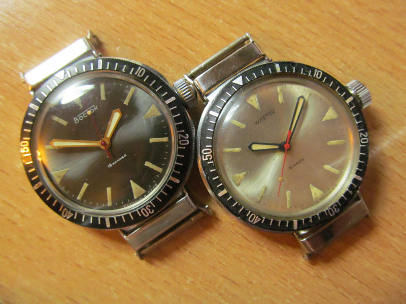

Сладкая парочка
Новье, даже стрелку менять жалко.

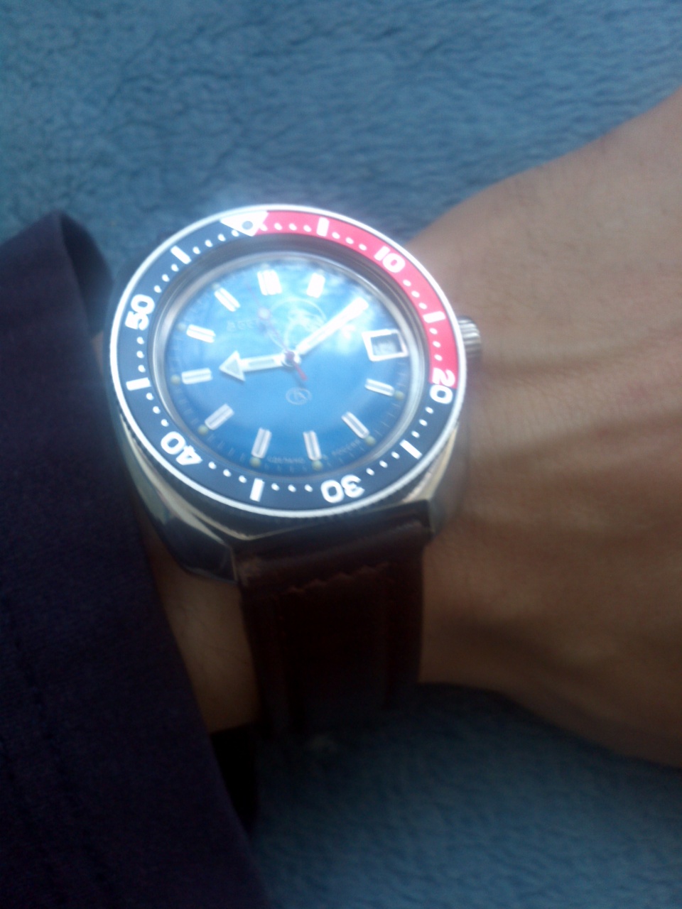

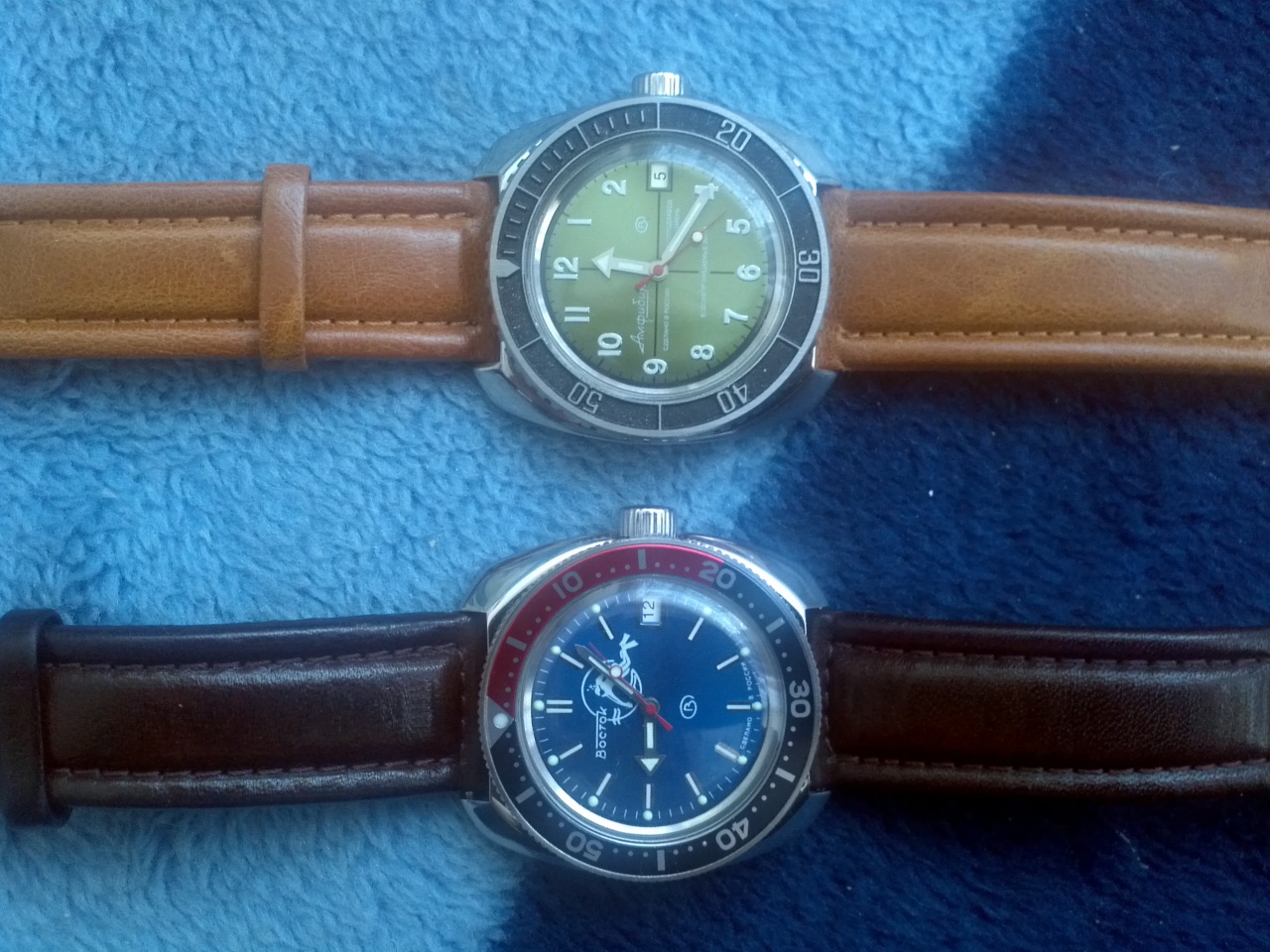

в продолжение к вчерашним фото добавляют ещё мужика.в этой темe он уже не пepвый раз,но теперь в новом оформлении-безель с вставкой от сейко,работа Abirvalg. предыдущая была с безелем от Pers184.

Супер. Еще и малый первый шрифт на циферах. На крышках тоже должен быть малый шрифт в штампах.
