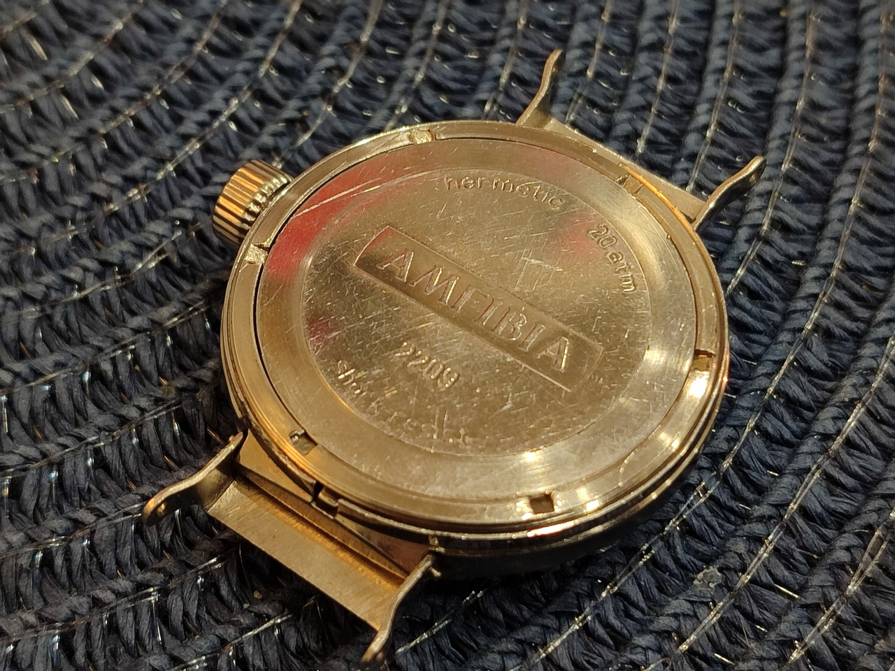

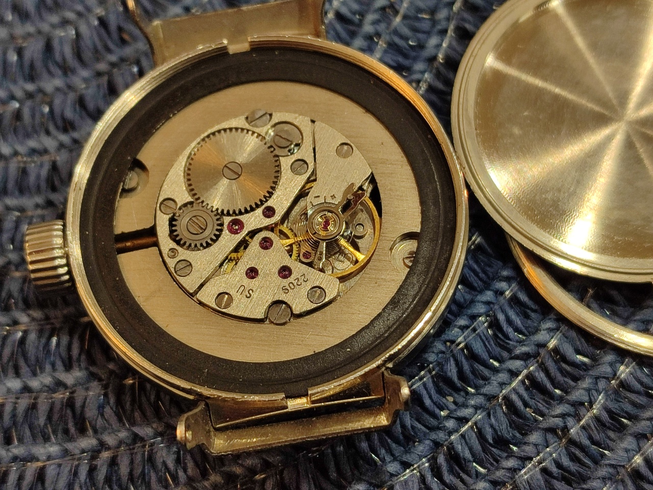

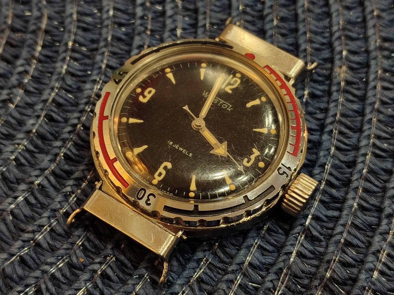

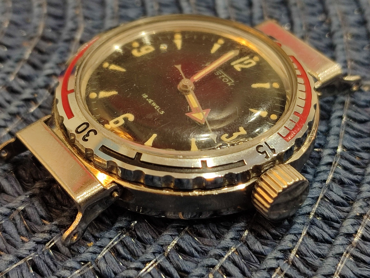

Амфибия ушастая - что не так?
Добрый вечер, коллеги!
Попалась ушастая амфибия, прошу помощи (тема не моя, никогда особо её не изучал, но состояние такое - что очень хочется сделать правильные часы) - что не так с данным экземпляром:
1. был ли такой циферблат в ушастом корпусе?
2. стрелки - секундная точно не родная, вероятно от командирских, а часовая и минутная надо менять на стрелки-мечи?
3. ЗГ не фиксируется в механизме, при откручивании просто вытаскивается - это значит не родная ЗГ? Или просто нужен ремонт?

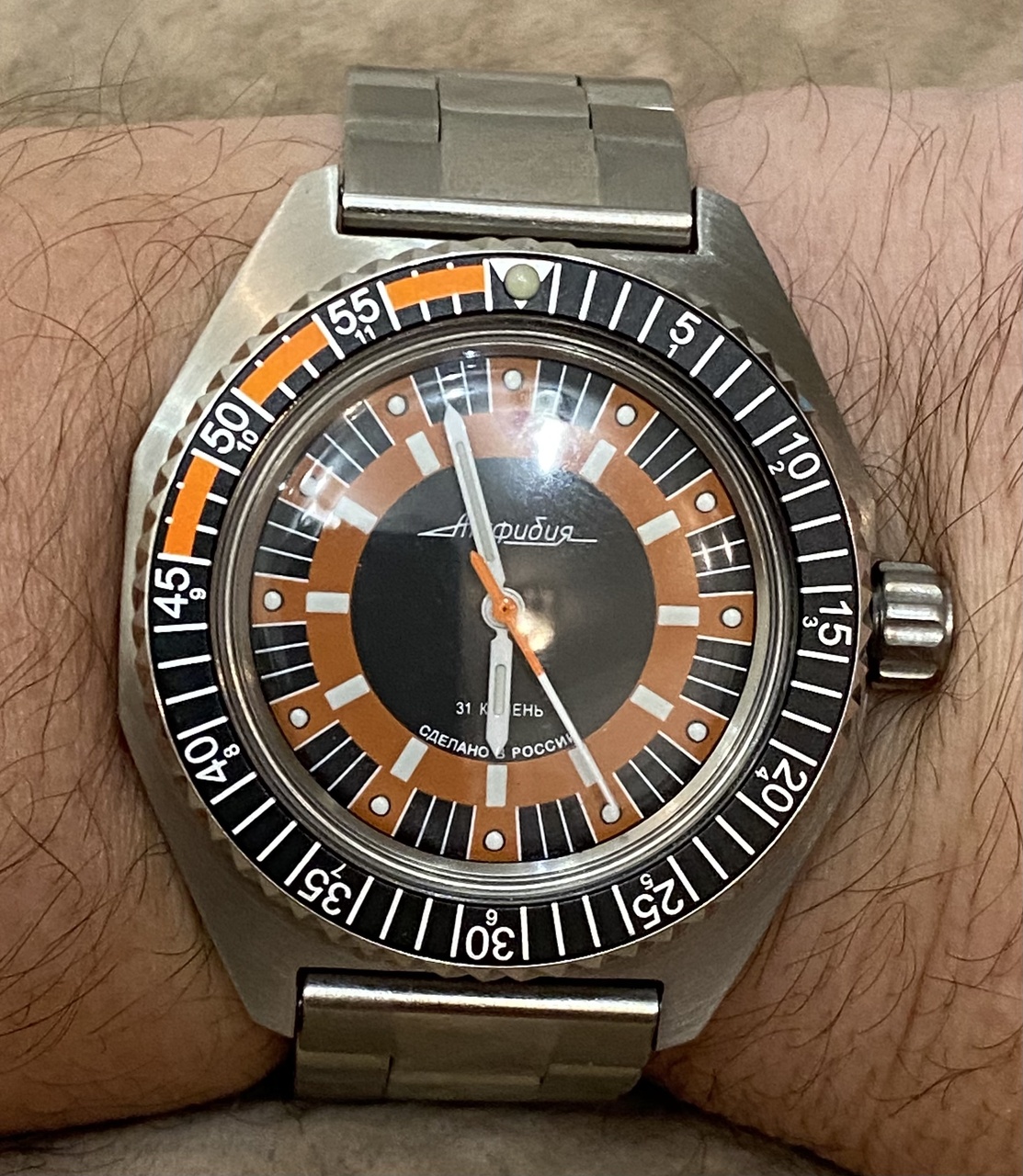

Сегодня немного солнца

Сообщение от lana671 Посмотреть сообщение
Цифер и стрелки не родные, ЗГ по-моему тоже.

Сообщение от AlfaCentavra Посмотреть сообщение
У меня есть такое фото - не знаю кто автор, но я на него ориентируюсь.
Безель тоже неродной
Крышка классная - "герметические"
Стекло в профиль сфоткайте, посмотреть, родное ли
Заводной вал попробуйте отверткой дослать в механизм, при закрученной ЗГ. Раздастся щелчок и вал зафиксируется. На заводном валу есть проточка, за которую можно зацепиться отверткой. ЗГ от Бочки 2209, с антимагнитным валом
Вобщем, заготовка, если хотите привести в оригинал
Я тоже купил ушастую, примерно в таком же заготовочном состоянии

Сообщение от GRiG0Rs Посмотреть сообщение
Не подскажите, откуда безель и секундная стрелка?

Сообщение от GRU666 Посмотреть сообщение
Так это ВВ24. Петера запчасти
Все верно написали выше - ww24. Сделал скромный ответ формульной мандарине)))
Насколько я вижу, это мод мераномовской спецсерии, не?
Вот мой мод, изначально был в 150 брашированном корпусе, он тогда ещё не назывался 170.
