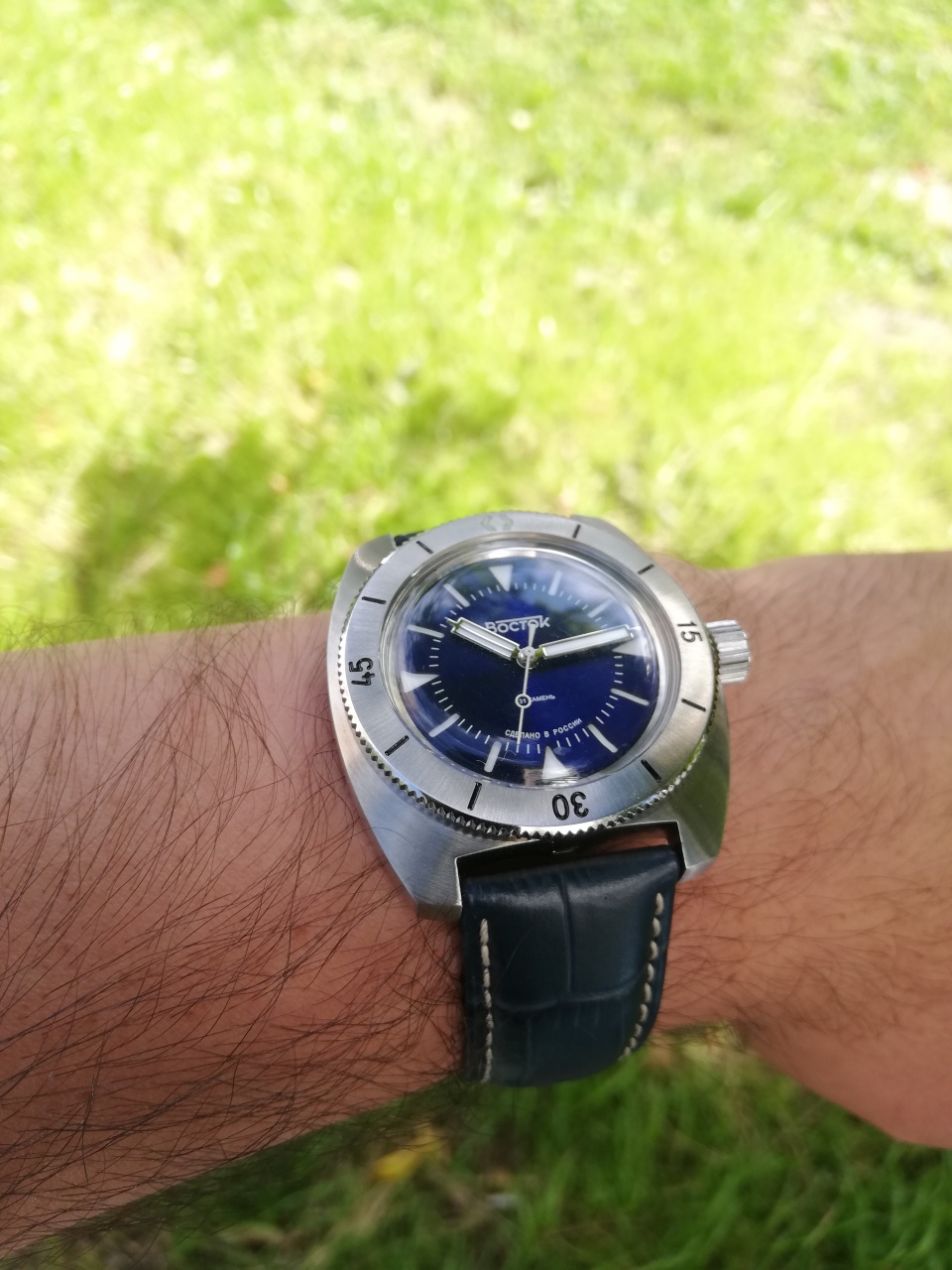

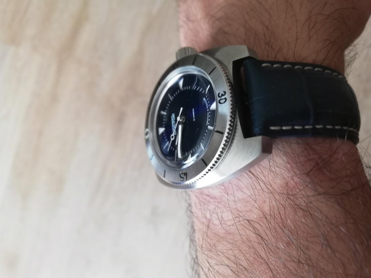

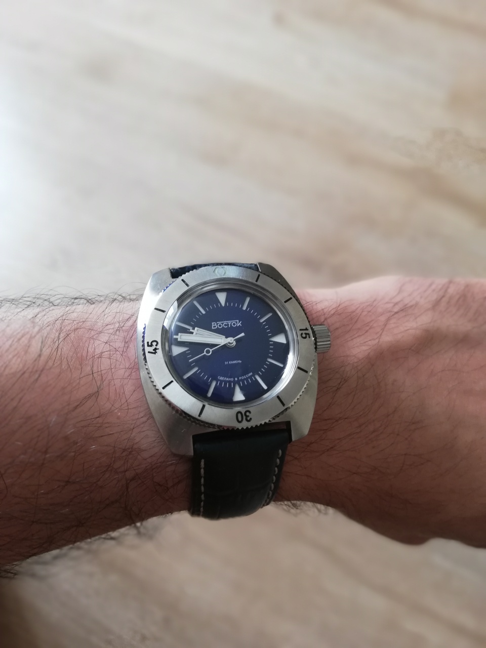

Наконец-то определился с безелем. На самом деле подсмотрел у Меранома в 420se теперь осталось ремешок выбрать. Думаю рыжий или коричневый, толстый.

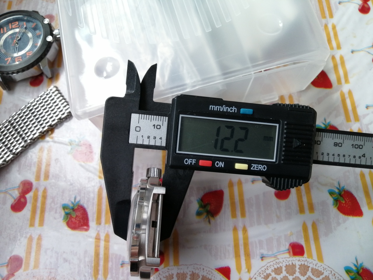

RESCUER был ещё заменён на новый узел баланса (на фото) . В моем мехе его пришлось заказывать, т к в запасах мастера они были ещё из СССР и не много отличались. В результате во всех положениях разброс 3 сек. Был 16 сек. А из за грязи, оставленный там, скорее всего в мастерской комкома, часы два раза останавливались на моих глазах.
За все 1к. Пока есть вопросы по ходу, решили с мастером, что 2 недели по наблюдаем, а там градусник подвинем куда надо.
П. С. Крышку подобрал такую, что она встала примерно на 0.1-0.2 мм ниже фиксирующей гайки.не знаю как правильно её величать.
