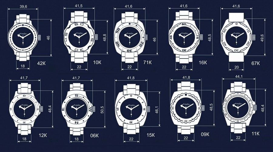

Корпус 170 = корпус 150. Новый индекс завод придумал, чтобы выделить новые оформления.
710 корпус чуть меньше, у него короткий заводной вал (как в 420), и большие безели на него не встают. 170 больше похож на современный 090 с прорезанными ушами (заготовка у них, скорее всего, одна и та же). Несмотря на общую бочкообразность, форма отличается: 170 и 090 похожи на гнутую пластину, а у 710 с боков есть фаски, заходящие на ушки.
Короче, если пилить 090, то сначала получится 150/170, а потом 710
