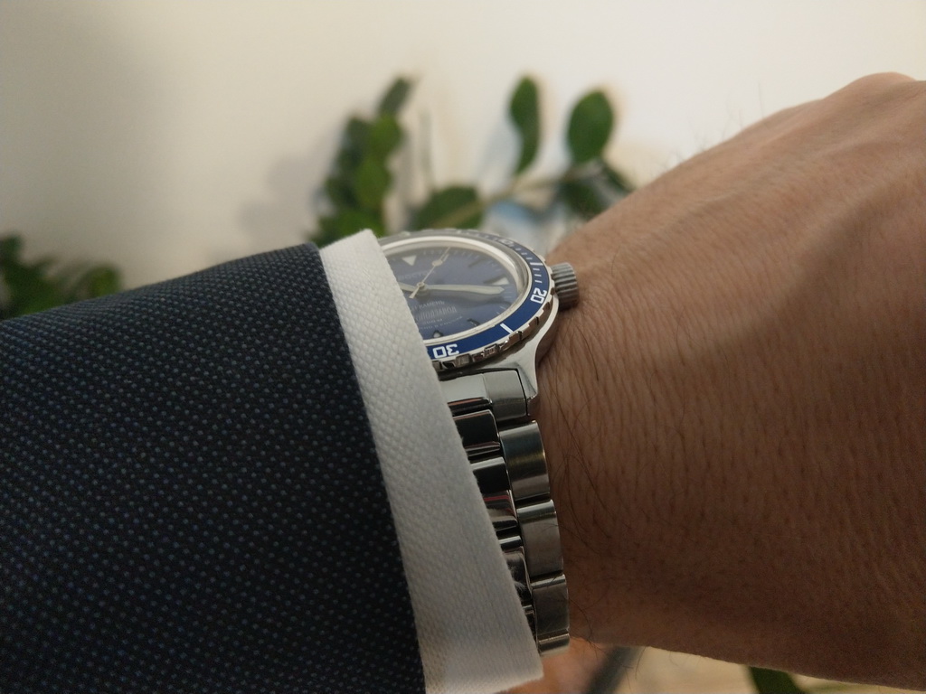

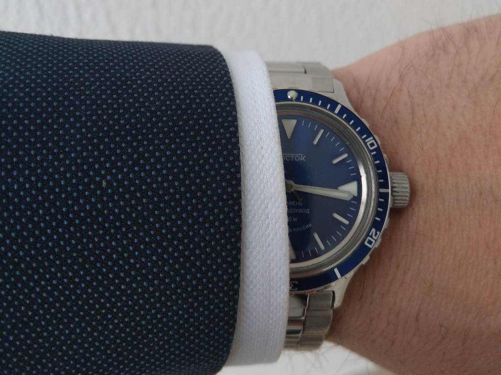

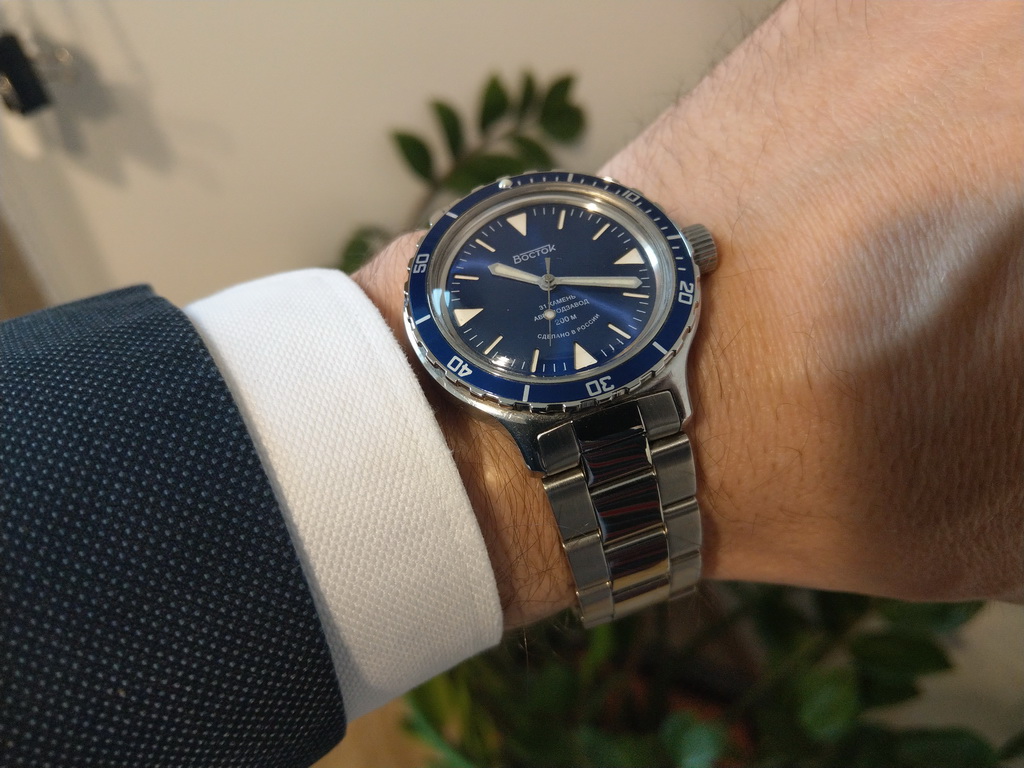

Наконец-то "вылечил" безель после того как его неожиданно переклинило после того как я пытался его немного полирнуть cape code
с последующим снятием и экспериментами с родной пружиной которые не увенчались успехом и вертикальным люфтом безеля котрый стал еще больше
в последних поптыках решить проблему с люфтом я обкусывал пружину как советовали в профильной теме по НВЧ в итоге все стало еще хуже и пружина уже была никуда не годна и уже было решил сдаться и заказать ушастый корус у Перса, но тут всомнил что давеча разворотил безель у турбины (описал случай в теме про модификации) и что была там пружина
у турбины она оказалась намного длиннее родной от нвч в окружности на целых полсектора и намного лучше сделанной - половина пружины круглого сечения а вторая половина приплюстуна была с щагнутым кончиком чтобы цеплять за зубья безеля
после того как я ее установил в безель, все сразу преобразилось
это было ощущение того что ВОТ ТАК И ДОЛЖНО БЫЛО БЫТЬ ИЗНАЧАЛЬНО - тугая плотная посадка безеля на корус вместо этой "пляски" и бряцания с люфтами, приятно тугое вращение с четкими звонкими щелчками и стопором на каждой метке
часы абсолютно по-другому ощущаются теперь как часы а не как погремушка бестолковая
действительно нет худа без добра в какой-то степени - турбина пожертвовала свою пружину в замен бестолковой родной
хотя единственно что несоостность меток на безеле по отношению к меткам на цифере все же немного есть
только вот теперь не знаю что придумать с турбиной, но это я вопросил в другой теме))

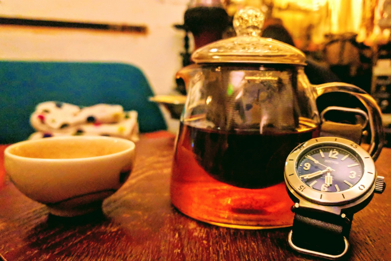

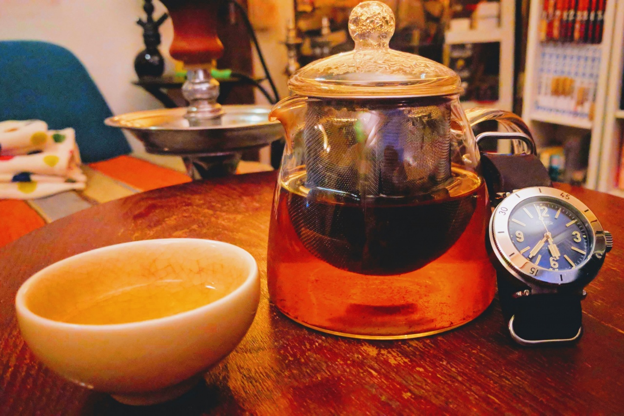

http://www.radikal.ru]Браслет поменял сразу, не укорачивая. С виду терпимо, на руке - жуть, мечта мазохиста.

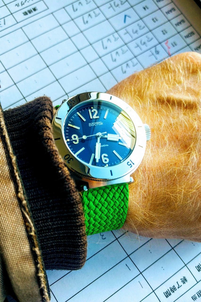

AlekseiIud
Подскажите пожалуйста, что за зеленый ремешок? Где брали?

Сообщение от HanSolo64 Посмотреть сообщение
AlekseiIud
Здравствуйте
да это вполне обычный стандартный перлоновый ремешок, брал на amazon
