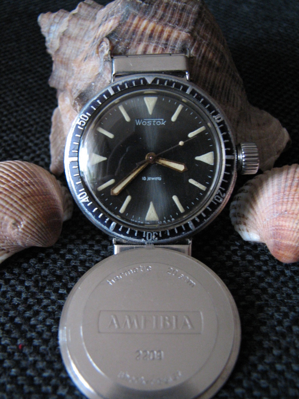

Вот такие мне попались!!! С редким алюминиевым безелем и крышкой "AMFIBIA"!Уже вторые!

головку бы махнуть . и супер было бы

Нету!!!Блин! Не поможете?

Екземпляр! Поздровляю. Очень хорошый сохран.
Я беру завголовку от бейби командирских (круглая как у первых моделей) и перевальцовываю вал от бочки амфибии.
В результате родная завголовка за 10 минут(если вал не отламаетля, тогда нужно высверливать).

а можно по поподробнее ?

Спасибо за поздравление,Юрий!А можно подробнее о вале?Спасибо!

Давно хотел сделать мануал и фото процеса но новых часов нет
Попробую росписать:
На всех бейби командирских завголовка как на первых амфибиях и ушастых.
http://www.byum.inf.ua/gallery_vosto...s/p0000015.jpg
Я розвальцовываю завголовку с ключа, (там латунная втулка) зажымаю ключ в тиски через мягкий брусок дерева чтоб не повредить его и поддеваю головку почучуть пинцетом. Когда головка слезла с вала провожу данное действие с ключом бочки.
В тезультате у меня запасной вал на командирские, завголовка для амфибии на 24-22 калибры и ключ первого типа для бочки. Так я сделал ключ для етой бочки http://www.byum.inf.ua/gallery_vosto...s/p0000015.jpg
ИНОГДА ключ получается нимного дольше чем нужно тогда я или завальцовую втулку дальше или матерюсь
Я так понимаю валы есть 2х типов с разной длиной, разница в 1мм.
Надеюсь понятно обяснил, компа нет под рукой пишу с телефона

Классно получилось.Если что нибудь не пойму ,то напишу вечером!Спасибо!

Ищу запчасти, завтра сделаю фотоотчет для наглядности

Несосем понятно , но все равно спасибо, полезная информация.
