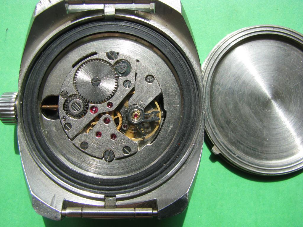

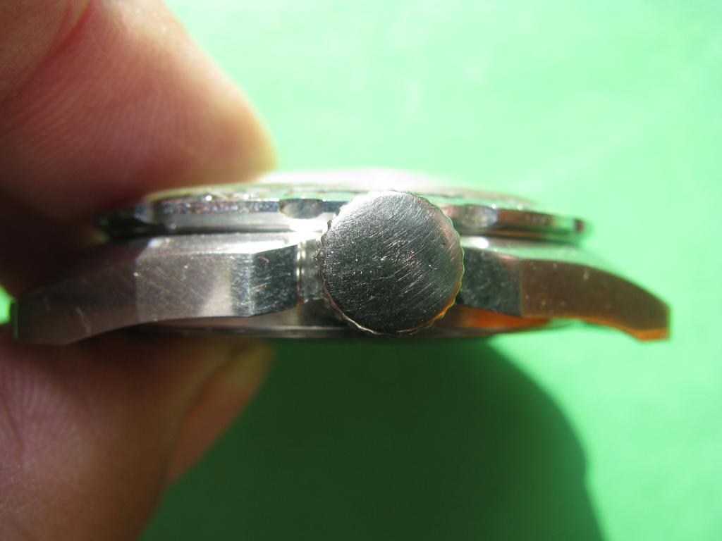

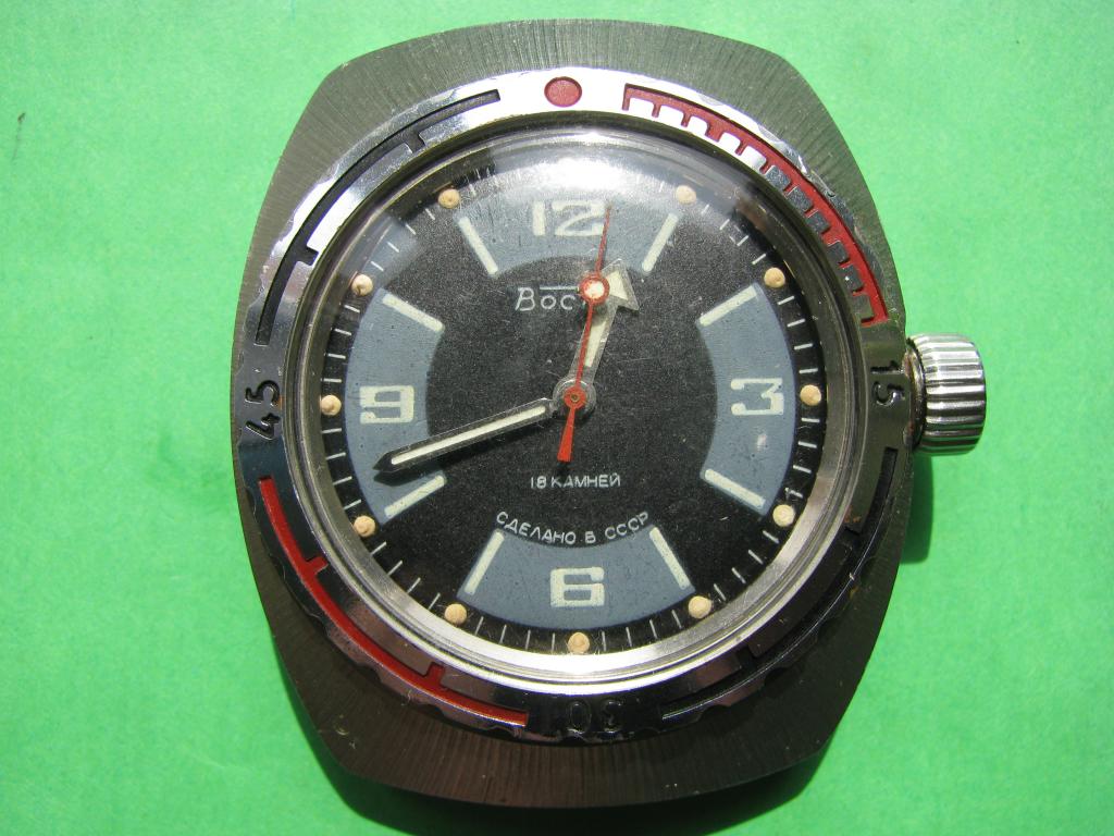

День добрый, коллеги!
- подскажите все ли видимые части часов (безель, циферблат, стрелки, корпус, механизм) соответствуют именно "бочке"!?
- если это возможно подскажите примерный год производства такого вида часов;
- и не должны ли быть в таких часах исключительно Ф-образные стрелки!?
С Уважением, Андрей!
- сегодня получил эти часы, все хорошо, но вот один вопрос, не знаю как правильно выразится, суть в следующем:
- заводная головка ( "заводилка" штырек - не знаю как правильно), тугая, то есть при закручивании заводной головки по резьбе иногда секундная останавливается, в тот момент когда головка почти закручена и осталось слегка ее дожать по резьбе, но если чуть подвигать "заводилкой" и она ( стрелка секундная ) начинает идти - что это может быть;
- также секундная стрелка останавливается когда начинаешь переводить часы ( кручу стрелки только "по часовой" ), но если чуть подвигать "заводилкой" и она ( стрелка секундная ) начинает идти - что это может быть!?
- когда не трогаешь ( не откручиваешь, не закручиваешь, не переводишь стрелки) "заводилку" секундная стрелка работ без проблем!

Сообщение от anarhistik63 Посмотреть сообщение
Может чушь, но... Вы смотрели резиновый уплотнитель внутри заводной головки присутствует? Или, если присутствует, то может он весь ссохся? По моим ощущениям, головка слишком глубоко навинчена на резьбу.
ИМХО.

[quote=ChigaBooga;3075676]Может чушь, но... Вы смотрели резиновый уплотнитель внутри заводной головки присутствует? Или, если присутствует, то может он весь ссохся? По моим ощущениям, головка слишком глубоко навинчена на резьбу.
ИМХО.
День добрый!
- спасибо коллега, за совет...отнесу мастеру - проверит пускай;
- хотя сейчас опять провел различные манипуляции с заводной головкой (открутил, закрутил перевел стрелки - вперед) но более аккуратно без рыков (плавно, плавно), с секундной стрелкой все нормально - наверно у меня с руками что-то!?
- и вот что сказал продавец часов: "по вопросу остановки часов при переводе- останавливаются? Я всегда " закусываю" минутник, когда делаю часы, если минутник "слабый", то часы будут "идти" , а стрелки останутся на месте- стоять", то есть я правильно понял, это нормально когда часы останавливаются при переводе стрелок!?

Сообщение от ChigaBooga Посмотреть сообщение
Выше на фото командирские с синим цифером там механизм 2234 с функцией остановки секундной стрелки при переводе других стрелок ( легче устанавливать точное время) на ваших часах у механизма этой функции нет.
Судя по количеству вопросов,читать мы неА Если это происходит с мех.м и без корпуса,то у вас большая выработка в платине(ниж.часть мех.а под з.вал(часть заводилки-штырек сильно болтается в мех.е не лечится только замена)+ выработка ? в мосту зав.барабана (при заводе шатается зав.колесо зав. барабана)все это,не есть карашо.При переводе стрелок назад сек.стр.должна останавливаться на хорошо.отрегулированном мех.е,даже с заведенной пружиной(правильно поджатым(закусанным) минутником. Если это происходит только с мех.м в корпусе,не родное проставочное кольцо или корпус разнятся по проточкам,не совпадает отверстие в корпусе по отношению к отв.ю в механизме (либо выше либо ниже=перекос

Сообщение от vova64 Посмотреть сообщение
Вечер добрый!
- спасибо большое коллега, за развернутое пояснение, вроде как подходит вариант с перекосом (+ секундная стрелка действительно останавливается, когда пытаешься переводить стрелки именно назад), ясно одно - пойду к мастеру - узнаю, что же все-таки "это" такое было (или есть) ...
- к стати, часы точно идут, (как вчера выставил), разница лишь в секундах ... может и не "трогать" ни чего!?

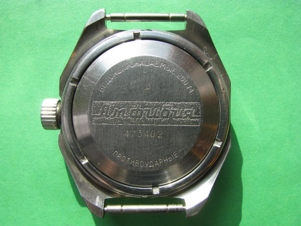

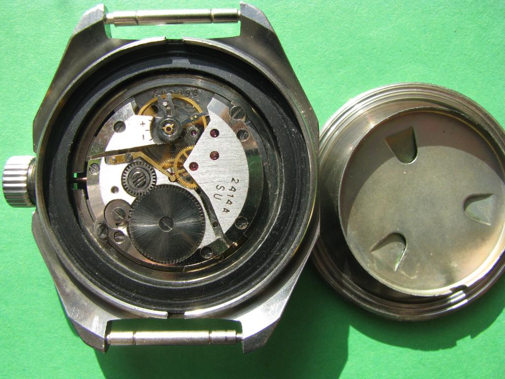

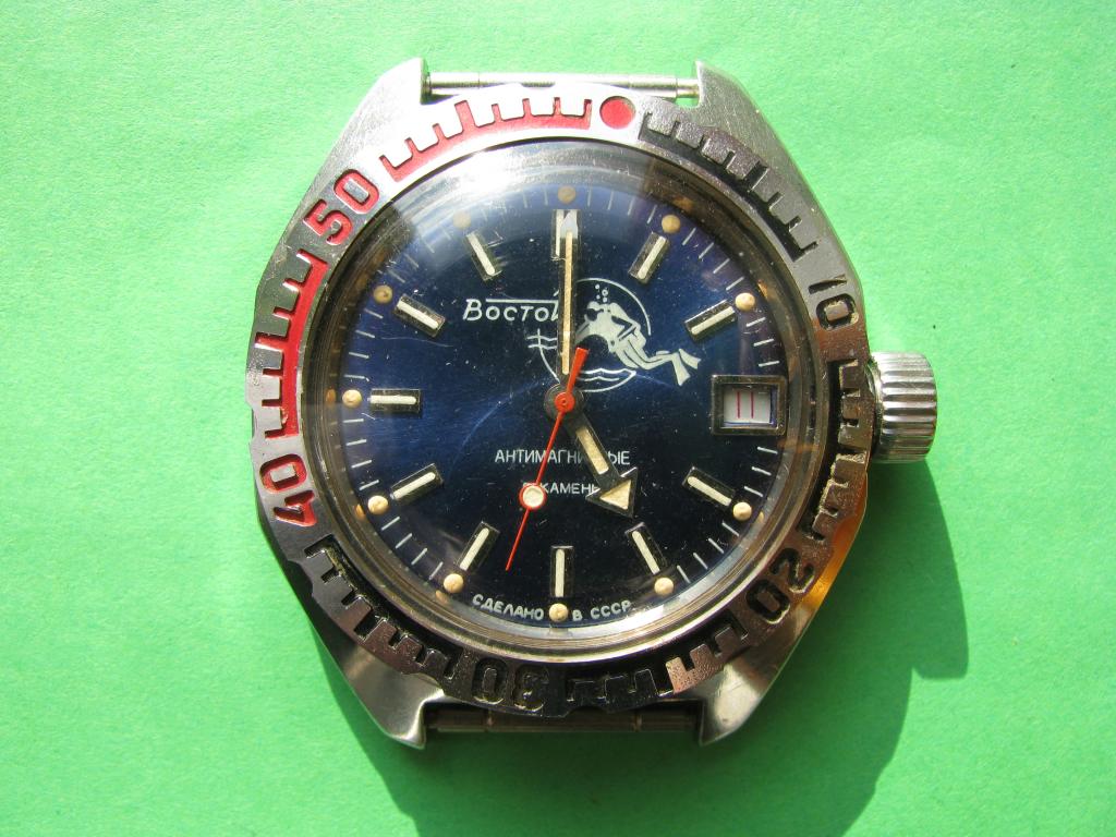

- еще вот такую вот хочу "взять" амфибию - восьмигранка, правильно!? все ли по внешнему виду хорошо, что скажите!?
Котлета.Притом жуткая. Цифер от автомата( 21 камень)- внутри-2414А( ручка) и желательно в браслетный корпус с правильной антимагнитной крышкой. В восьмигранку цифер не ставился. А сохранность- приятная
