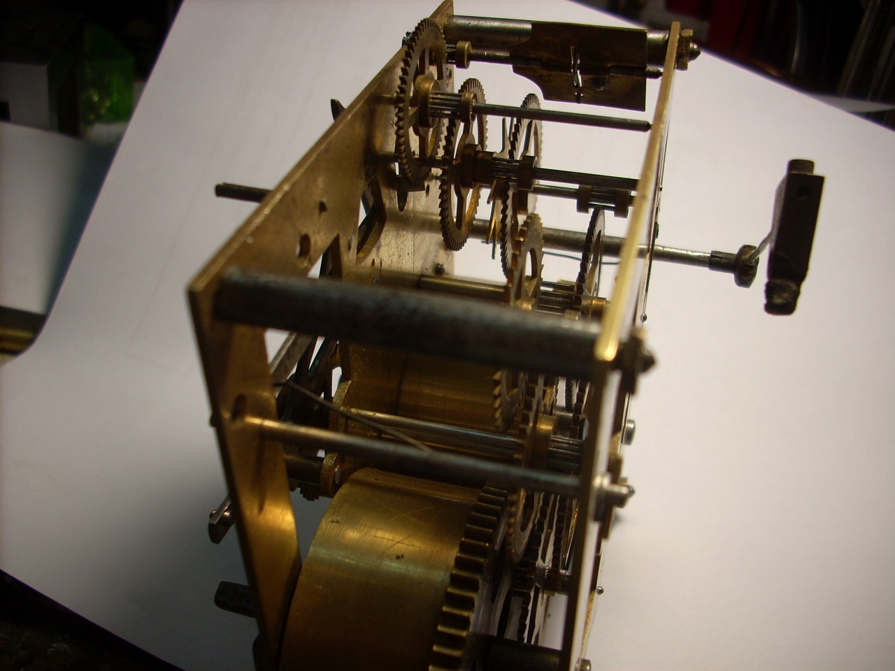

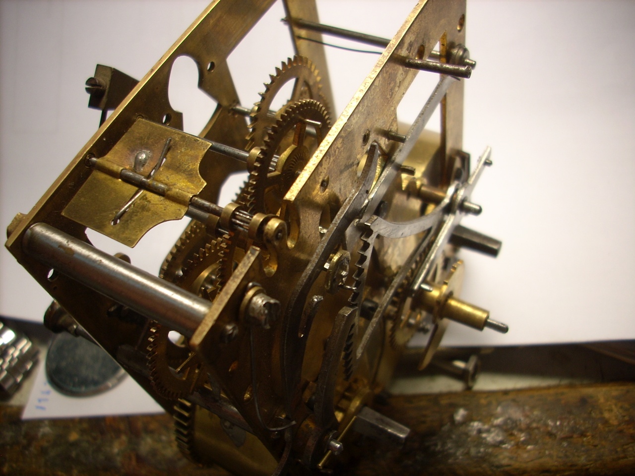

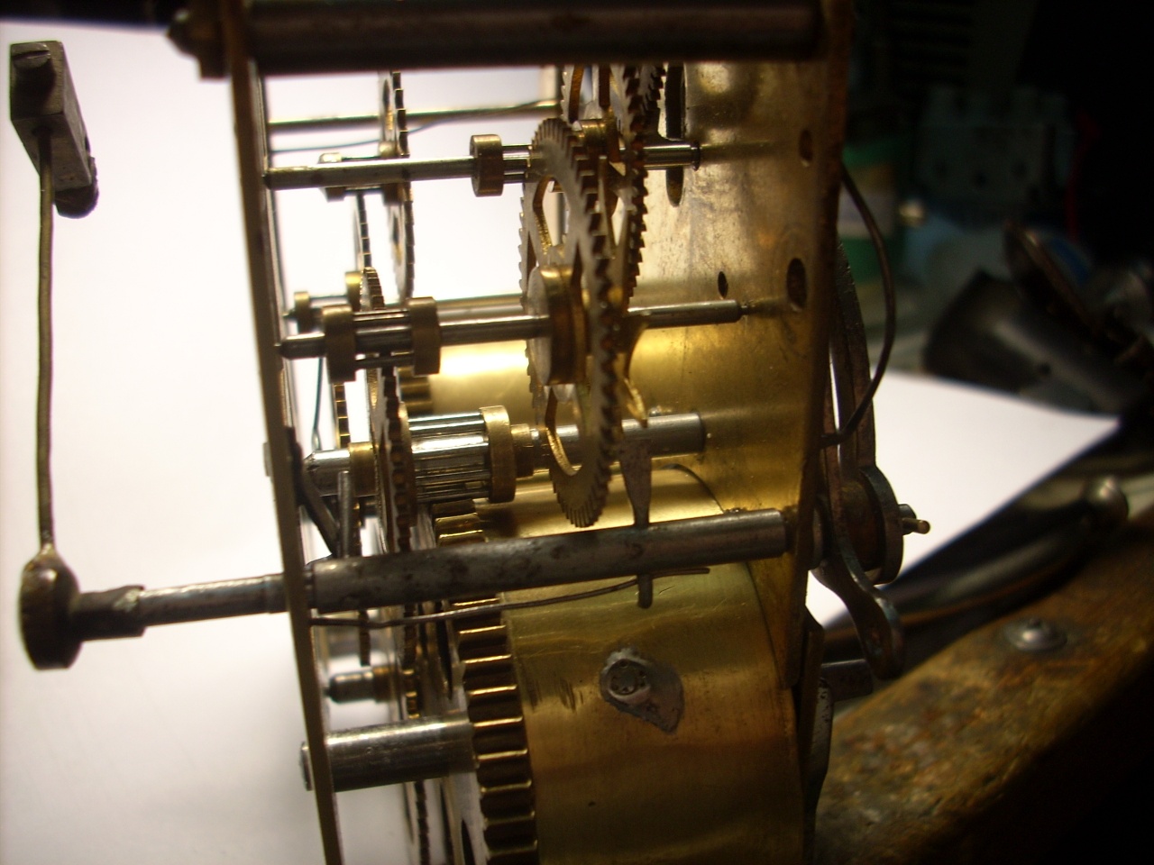

  #67
Старый 04.04.2012, 14:13
Аватар для kostya
kostya kostya вне форума
Регистрация: 04.02.2007
Адрес: Днепр
Сообщений: 373
Сказал(а) спасибо: 898
Поблагодарили 353 раз(а) в 128 сообщениях
Вот фотки. Есть предположение, что был ещё один рычаг со сквозной осью левее (со стороны циферблата) от самодельной пружинки. А рядом с ним есть отверстие под пружинку, подобную той, что у вала молотка.
ID:	240856   Нажмите на изображение для увеличения
ID:	240857   Нажмите на изображение для увеличения
ID:	240858   Нажмите на изображение для увеличения
ID:	240859   Нажмите на изображение для увеличения
ID:	240860   Нажмите на изображение для увеличения

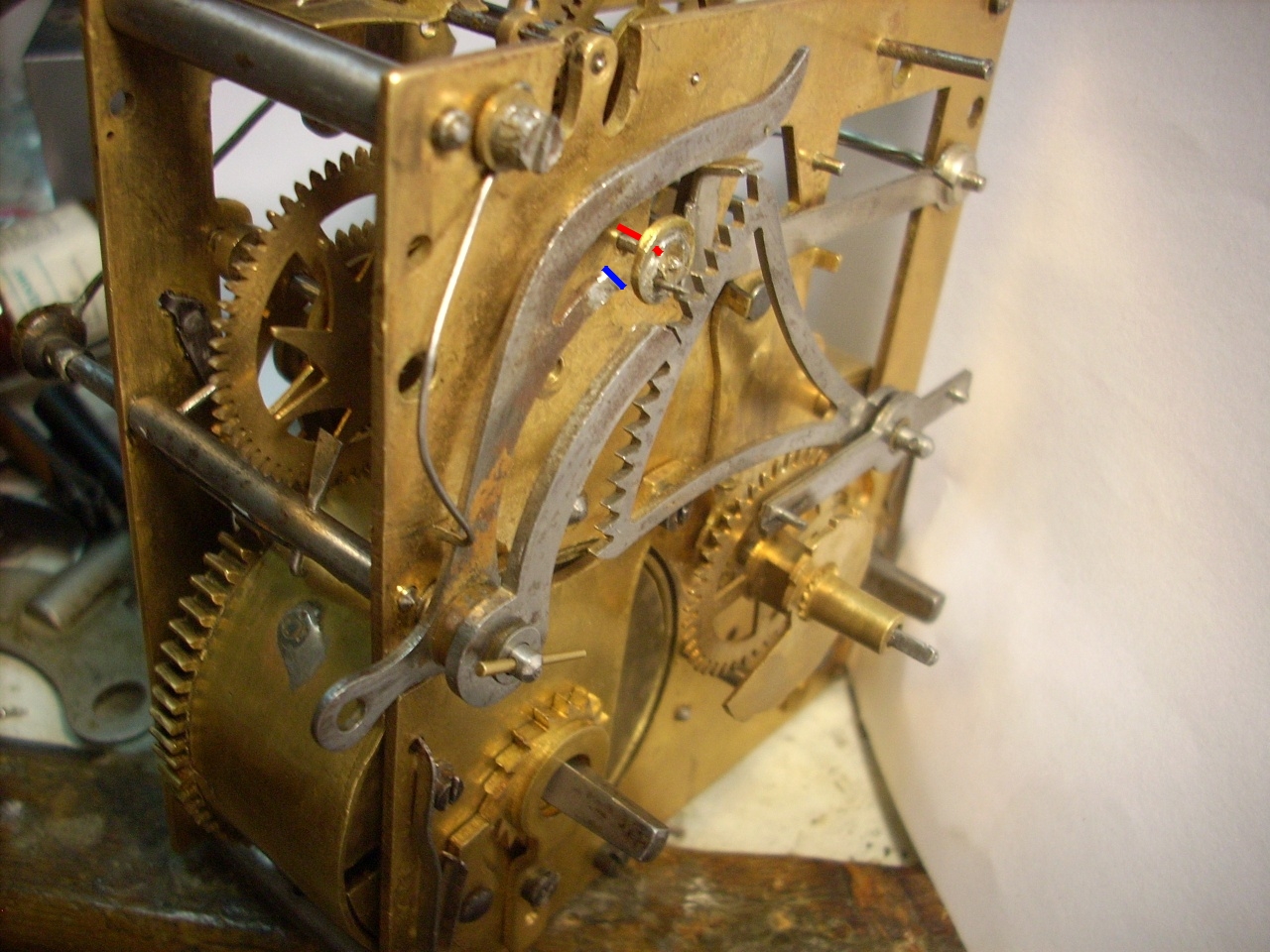

kostya, есть подозрение, что отсутствует стопор с пружинкой.
Название: FMS 010-1.jpg

kostya вот более резонный вариант. Рычаг, там где синим отломан - вроде должен быть длинней - он-же стопор.
Название: FMS 010-2.jpg

Старый 04.04.2012, 15:15
Аватар для kostya
Адрес: Днепр
Сообщений: 373
Но этот рычаг не должен упираться в улитку и тем самым останавливать вращение колес, а только опускаться во впадину улитки и в этот момент должен перекрываться штифт следующего колеса, чтобы остановить вращение. А чем перекрывать и где окошко в платине для этого стопора???
