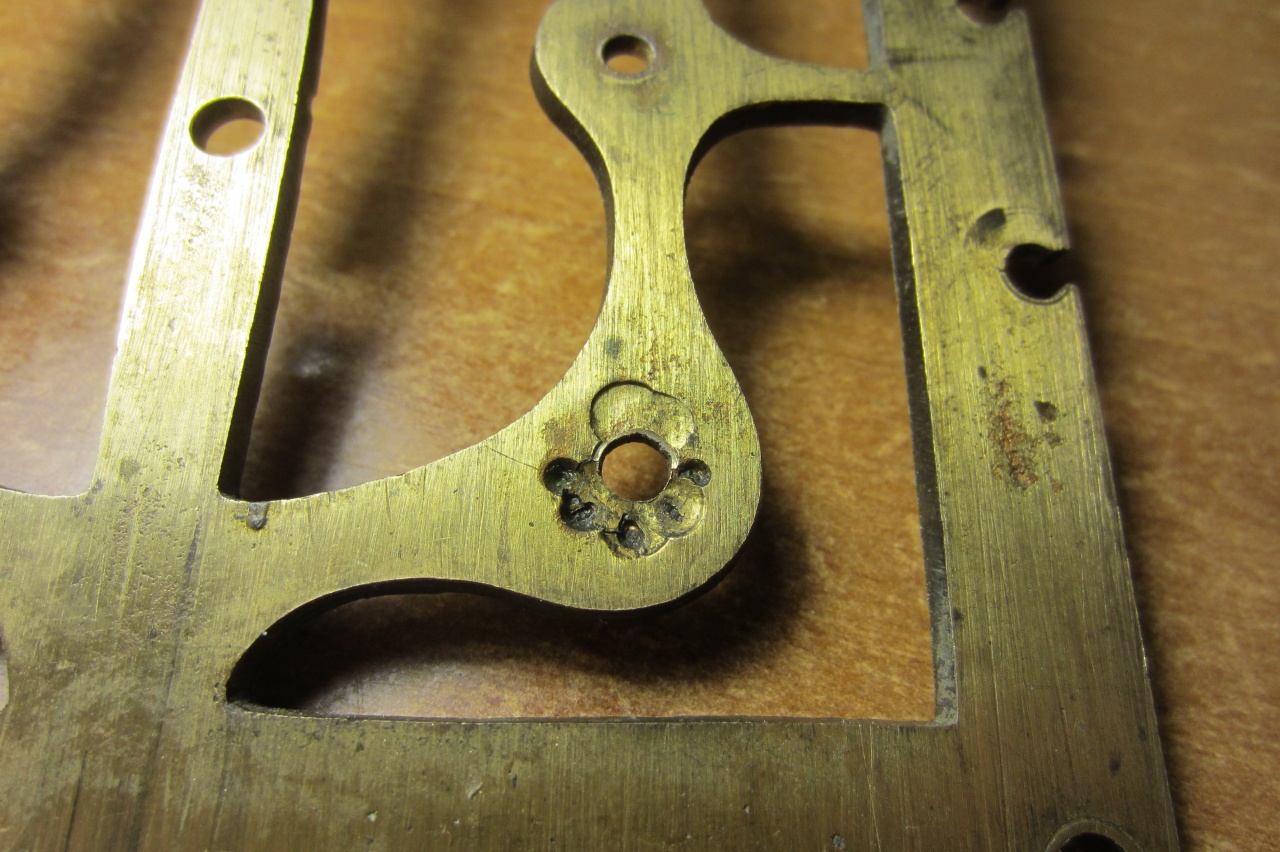

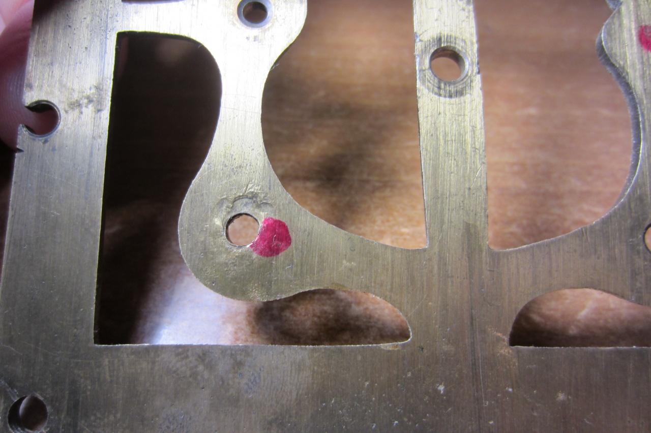

Здравствуйте. Ремонтирую старые часы, выработка в отверстиях под цапфы. Изготовил пару бушонов из имеющегося материала (дали электрики, возможно с чего то электрического прибора или т.п.), запрессовал. Не знаю что мне дало в голову, попробовать откусить кончик от этого прутка, проверив его на мягкость. Оказалось, что это больше похоже на бронзу, отгрызается с хрустом т.е. твёрдая достаточно. Теперь вот думаю, выколачивать эти втулки? На сколько будет вредно для цапф шестерёнок более твёрдый сплав? П.С. Бушоны пока только запрессованы, не обработаны.
И что делать с таким большим кернением? Отверстие посадки барабана. Изготавливать большой бушон и проклёпывать с обоих сторон, затем сверлить отверстие?

На счёт раскернёного отверстия, при сверлении использовать так называемый привратник(вроде) выйдет ли в данном случае? Кто бы как поступил у меня опыта в таких делах нет. Заранее спасибо за ответ. С уважением, Михаил.

Сообщение от arhistratig Посмотреть сообщение
На счёт раскернёного отверстия...
Это отверстие должно быть увеличено, а затем закрыто слепым бушоном. Только после этого можно определить положение отверстия с помощью другой пластины. Также, положение должно быть проверено и утверждено помощью «depthing tool» (? слово).
С уважением, Душан
