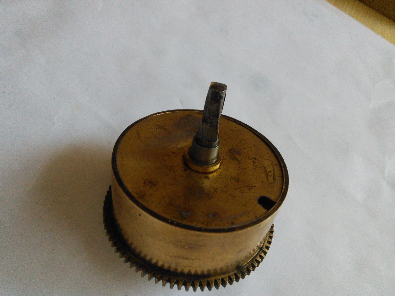

Добрый вечер!
Кто-то встречал в своей практике подобное?
Какое усилие надо приложить, чтобы так свернуть вал...
Влад.
сталь вала может быть мягкой
встречал не раз на французских кругляках

Сообщение от Vlarus Посмотреть сообщение
Добрый вечер!
Влад.
Часто такие попадаются. Вал меняю обычно.

Сообщение от Алекс Посмотреть сообщение
Добрый день.
Подскажите, а вал меняет подбором аналогичного или вытачиваете новый?
С ув., Влад.

Вал на аналогичный меняю или перетачиваю подходящий в размер.

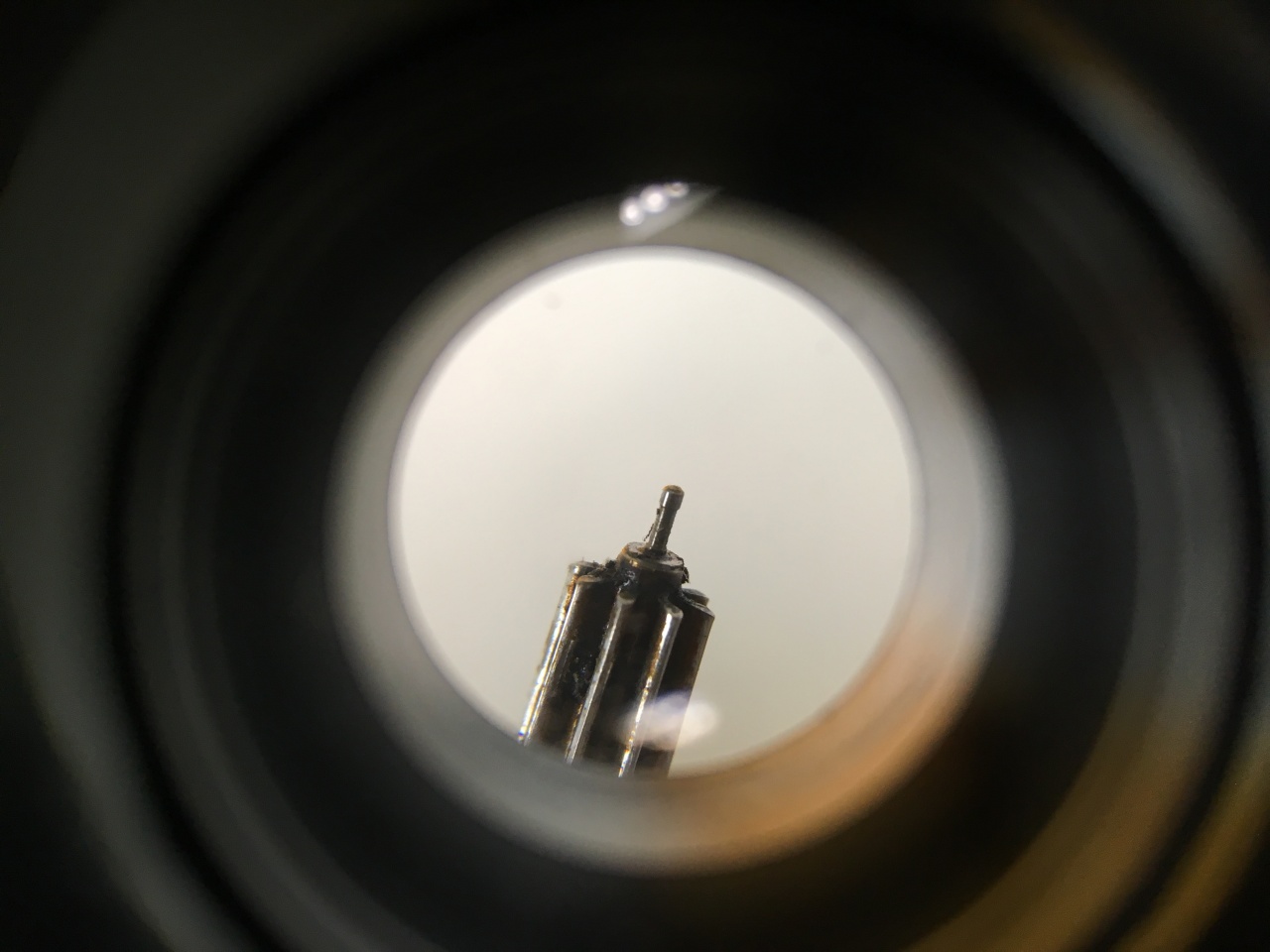

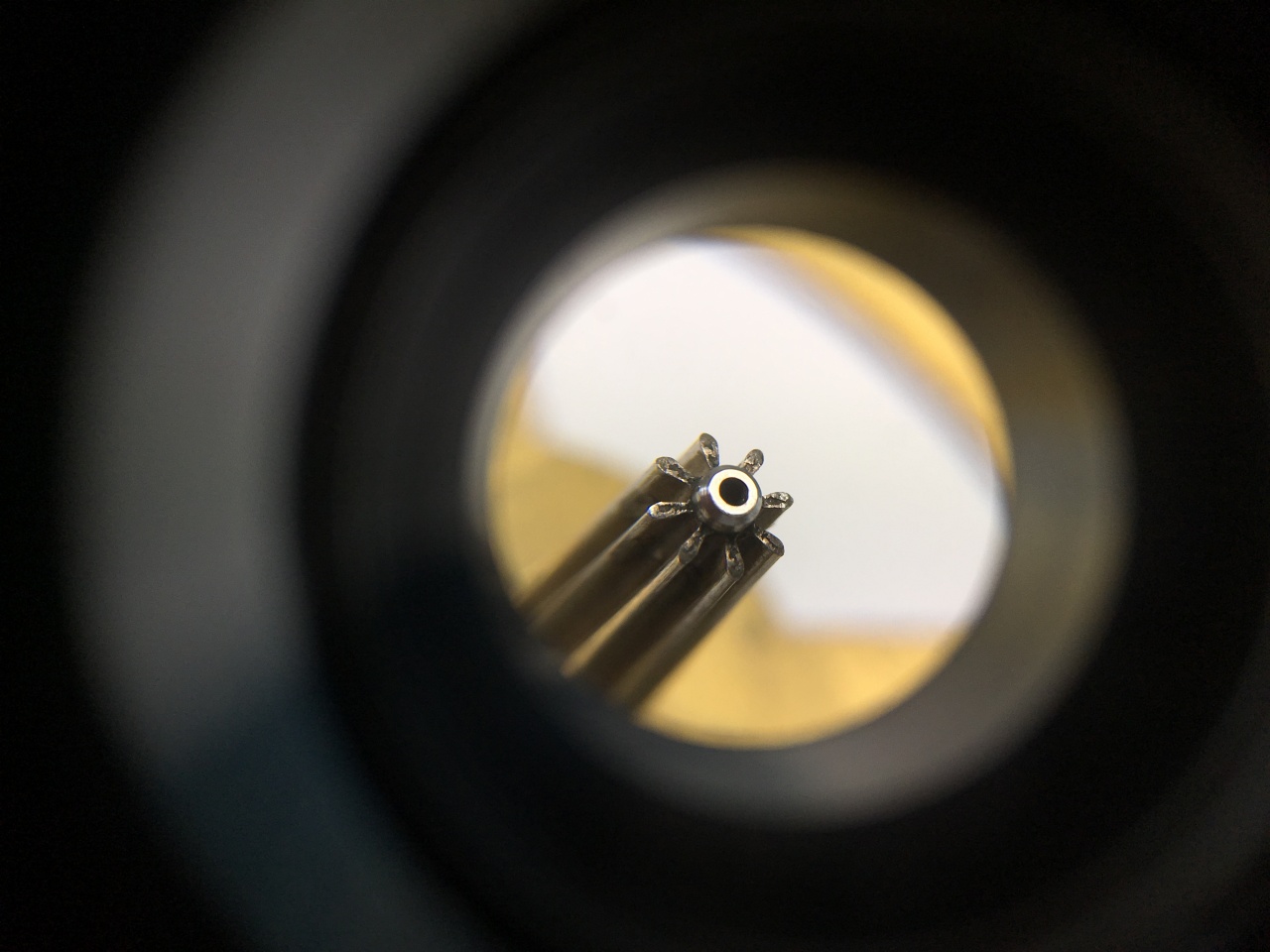

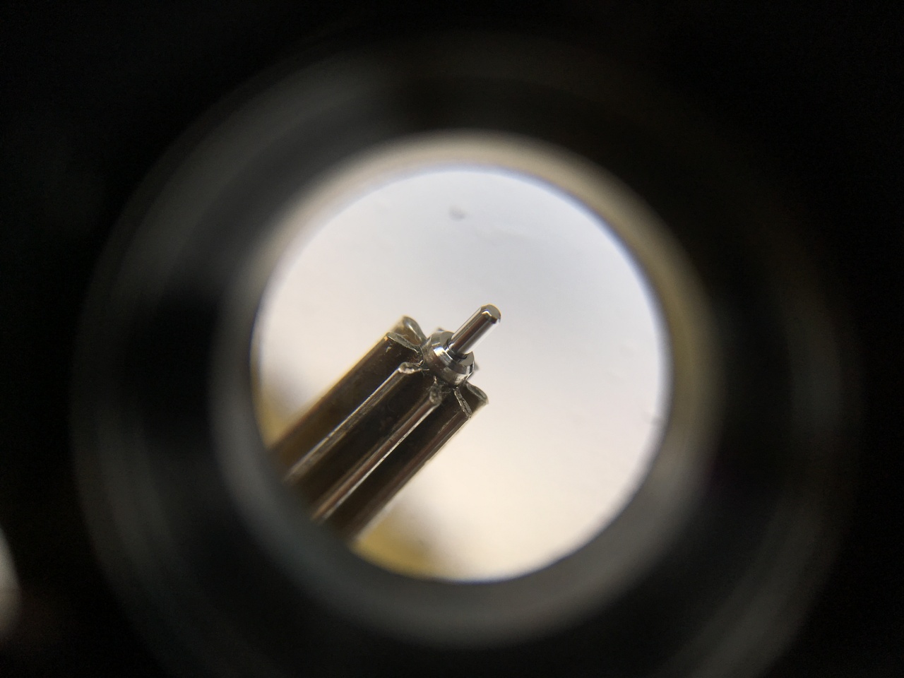

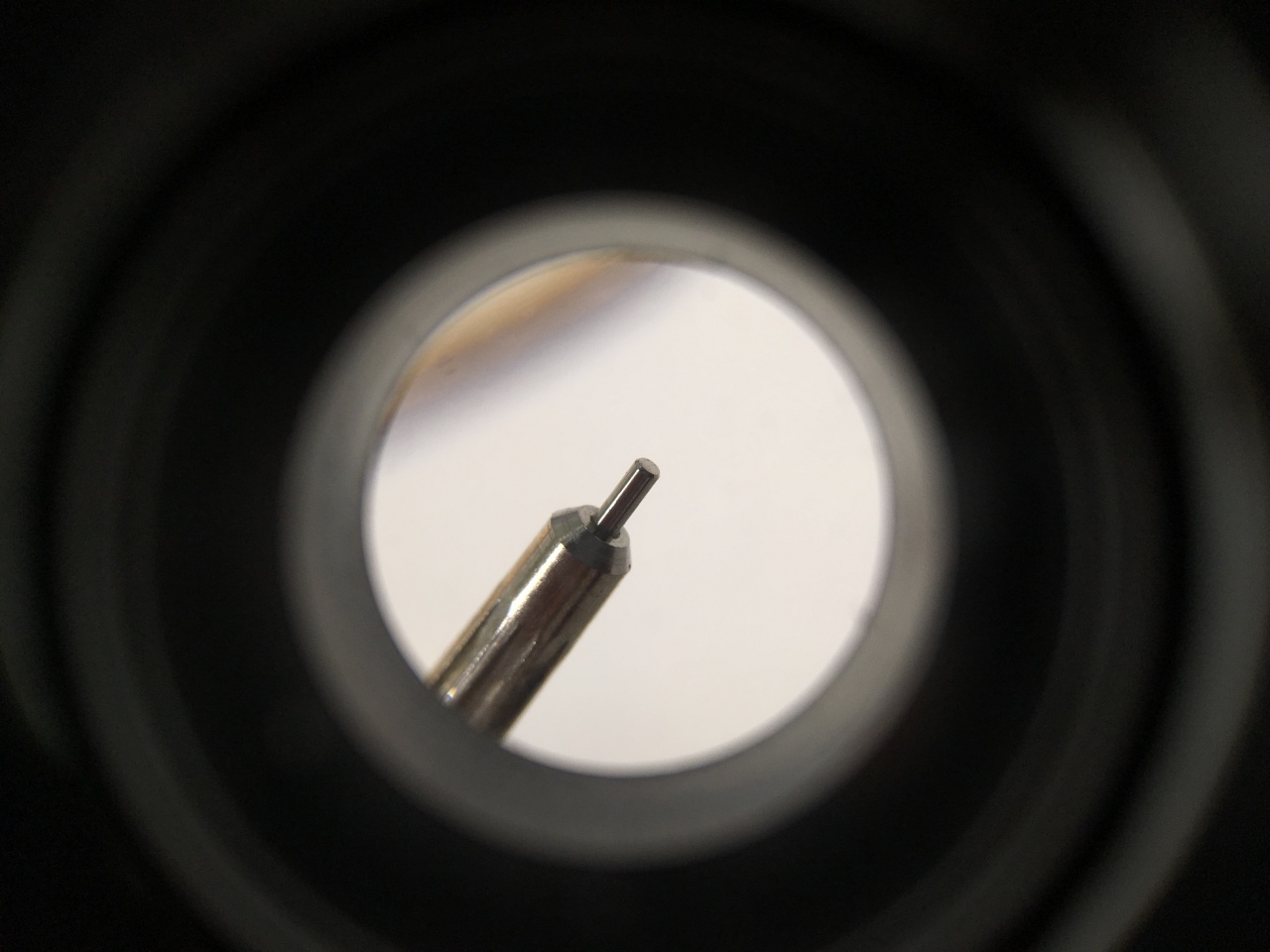

У ОЧЗ с половинным боем одна из распространенных болячек - износ цапф промежуточного и анкерного колеса
радикальный способ решения этой проблемы - засверлить ось и вставить новую цапфу
цапфа сделана из хвостовика сверла и в несколько раз тверже оригинальной
вообще, сталь оси весьма мягкая и сверлится легко даже без отпуска
