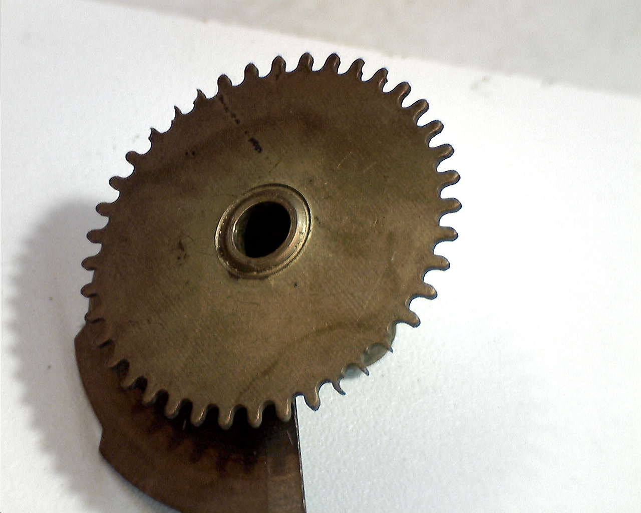

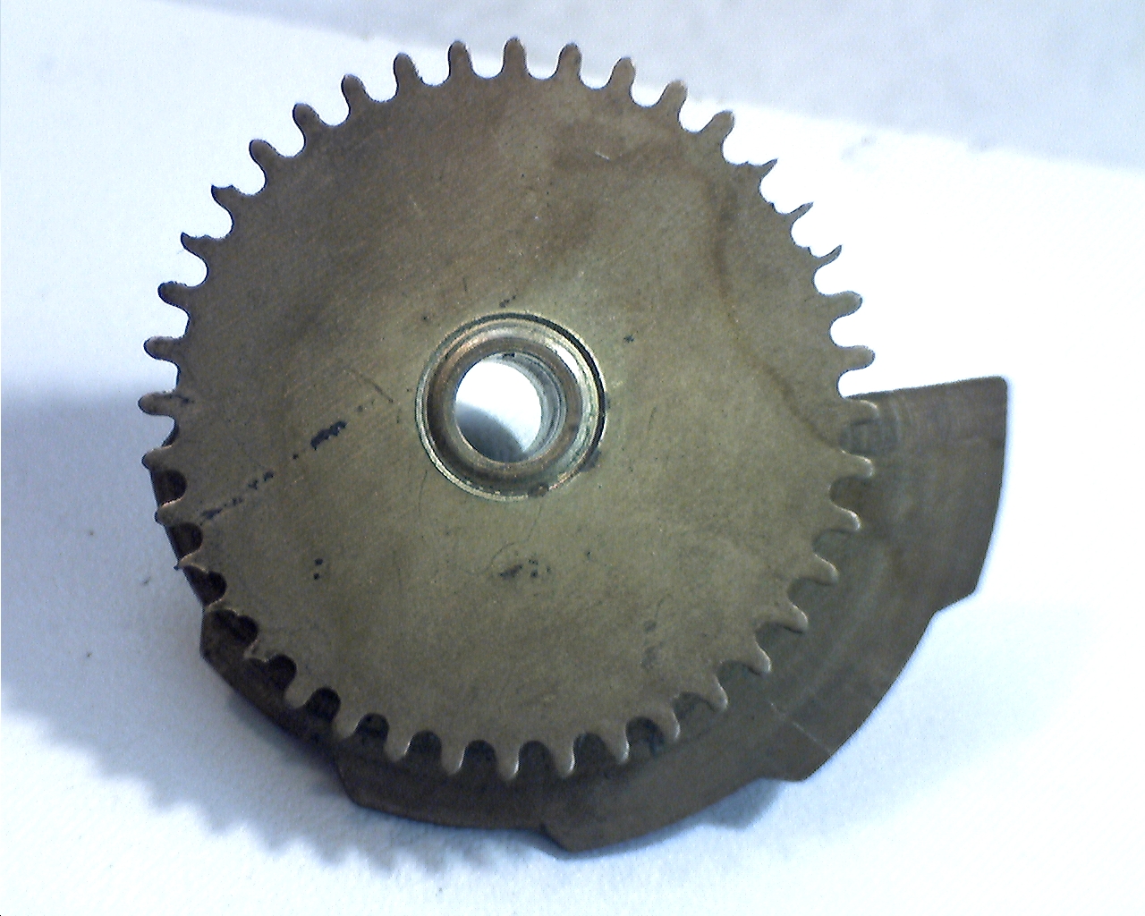

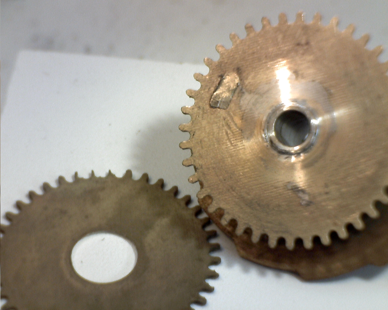

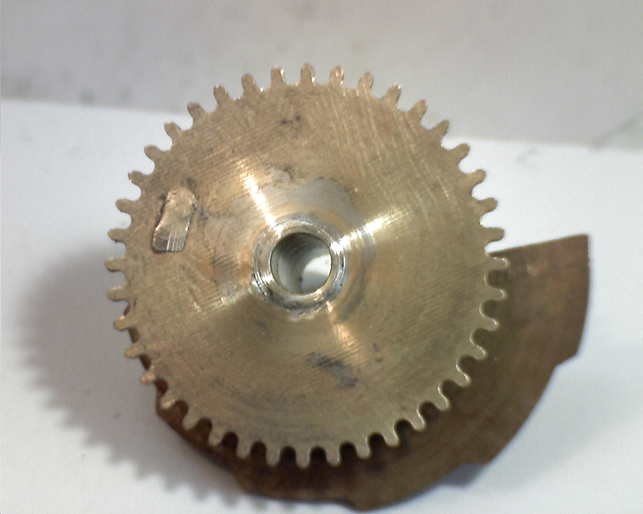

Сейчас в ремонте настенный Янтарь с боем. При разборке обнаружил часовое колесо с "обкусанными" зубьями. Видимо такое стояло в часах изначально и как не странно работало. Для тех кто не знал: полотно колеса подходит от часового колеса будильника Янтарь. Один в один.
