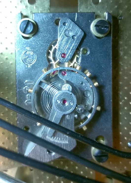

Добрый день! Прошу совета насчет градусника приставного хода настольных ОЧЗ. Часы спешат примерно на минуту в сутки при том, что регулятор колонки установлен на самый минимум и уже упирается в мост. Какие могут быть причины, если не брать в расчет намагниченность и слипание витков спирали? Нормально ли положение первого витка спирали, идущего не параллельно остальным виткам в правой части балланса (см. фото)?

витки спирали не концентричны, а они должны быть концентричны при любом положении градусника, и в состоянии покоя спираль должна проходить посередине зазора между штифтами градусника, не касаясь их

Это странно, потому что в мой приставной ход никто не залезал, насколько я могу судить, с момента покупки часов; пыльник на месте, это я его снял, чтобы подвинуть колонку и делать фото. И на фотографиях других приставных ходов ЧЧЗ, которые я видел в сети, внешний виток спирали расположен примерно так же, как на моем варианте. Как возникает такой изгиб внешнего витка?
