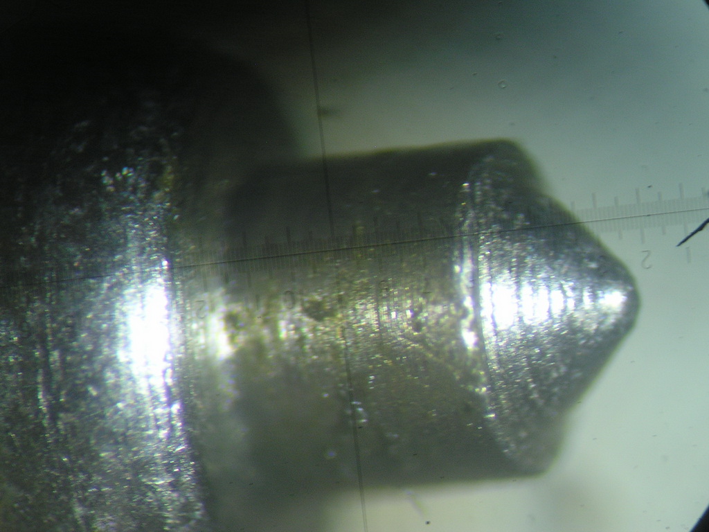

кроме вставки футора надо еще саму цапфу полировать
почему старые механизмы англичан и французов ходили столетиями почти без износа, а в Весне выработка появляется за 20 лет?
а вы посмотрите на обработку цапфы под увеличением - все поймете

здесь неплохо описан процесс http://ladoservice.ru/remont-nastenn...m-proyans.html
полировать цапфу валиком с абразивной пастой нельзя - она потеряет цилиндрическую форму
нужно сначала обточить ее очень мелкозернистым камнем арканзас, а потом отполировать воронилом (гладильник, полировальник, Burnisher)

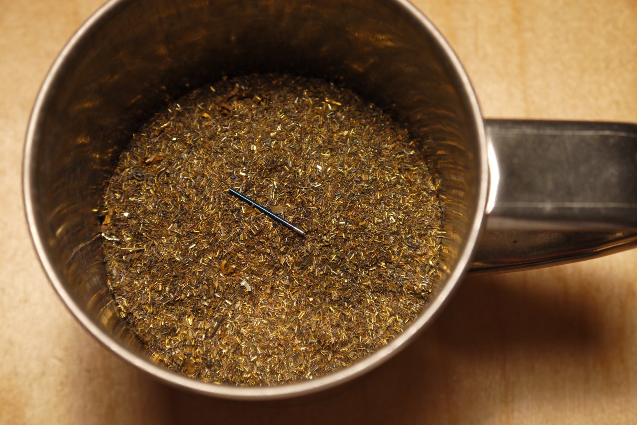

В этой мастерской можно ещё попросить латунных опилок, которые скапливаются там в огромном количестве. И затем воронить в них стальные детали объёмных форм. http://forum.watch.ru/attachment.php...1&d=1419848184
