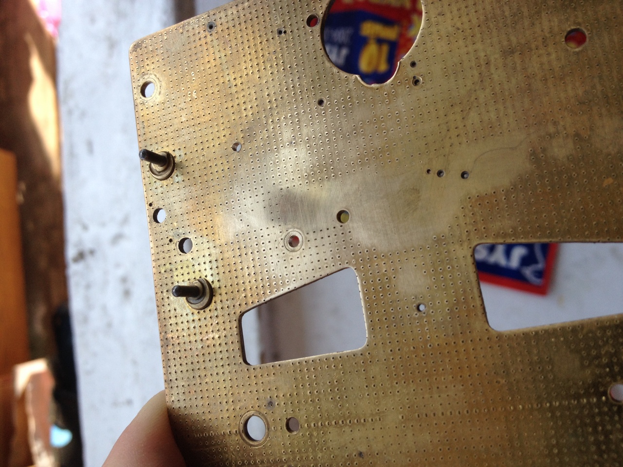

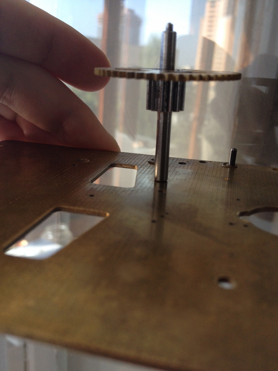

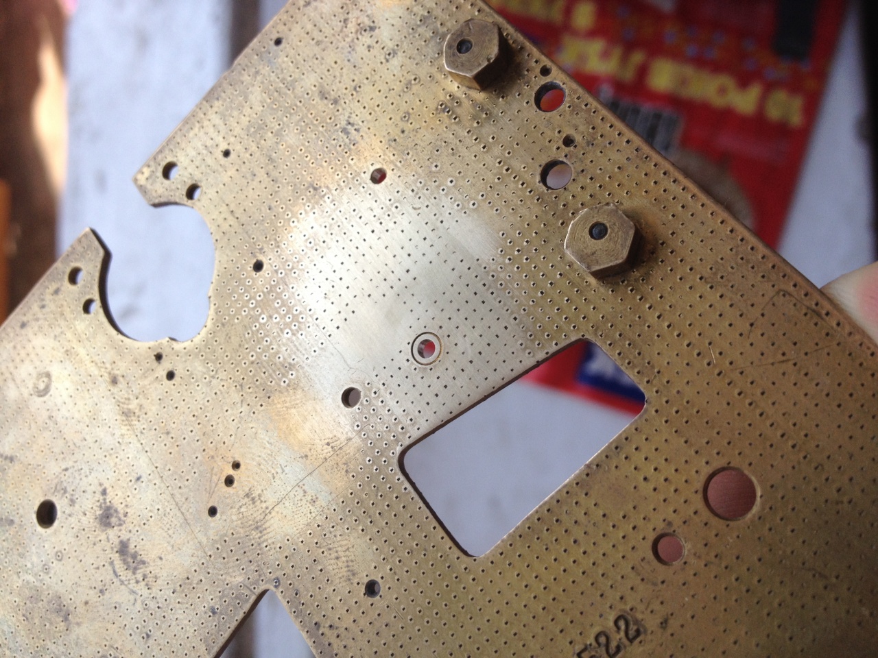

Впервые сам бушон сделал. И завтулил платину ОЧЗ настольных. Вот так получилось. Понятно, что это простая ремонтная операция, но так прихвастнуть захотелось . На фото ещё нет лунки для масла. Пальцем колесо не держу.

Старый 15.09.2014, 02:53
Аватар для Dima343
Dima343 Dima343 вне форума
Регистрация: 29.03.2012
Адрес: Украина, Киев
Сообщений: 11,449
Сказал(а) спасибо: 2,490
Поблагодарили 16,061 раз(а) в 5,852 сообщениях
так держать!
на платинах, покрытых лаком, лучше этот лак сохранить
ну и шлифануть цапфу арканзасом, если ее состояние неидеально (а у ОЧЗ оно часто было далеко от идеала даже на новых часах)

Старый 15.09.2014, 09:51
Klynord Klynord вне форума
Регистрация: 31.07.2013
Адрес: Киев
Сообщений: 135
Сказал(а) спасибо: 35
Поблагодарили 27 раз(а) в 18 сообщениях
Спасибо, Дмитрий. Цапфу полировал. Рассматривал её под лупой с 2,5 увеличением. Явных деффектов не заметил. Разворачивал отверстие под цапфу, уже после её полировки. По лаку - на этих часах лака на платинах уже не было. Я сошлифовывал валик из латуни, который появился после раширения отверстия римером по его краям. Шлифовал наждачной бумагой 2000. Как его акуратно убирать без шлифовки? Чем зенковать отверстия-маслёнки? Я его сделал сверлом, но наверное есть какой-то спец инстремент. А бушон сделал из латунного круглого прутка 3 мм - купил на Ибее - написано было, что это латунная ось для авиамоделирования - вертолётного винта. Марки латуни там нет - но думаю подойдёт.

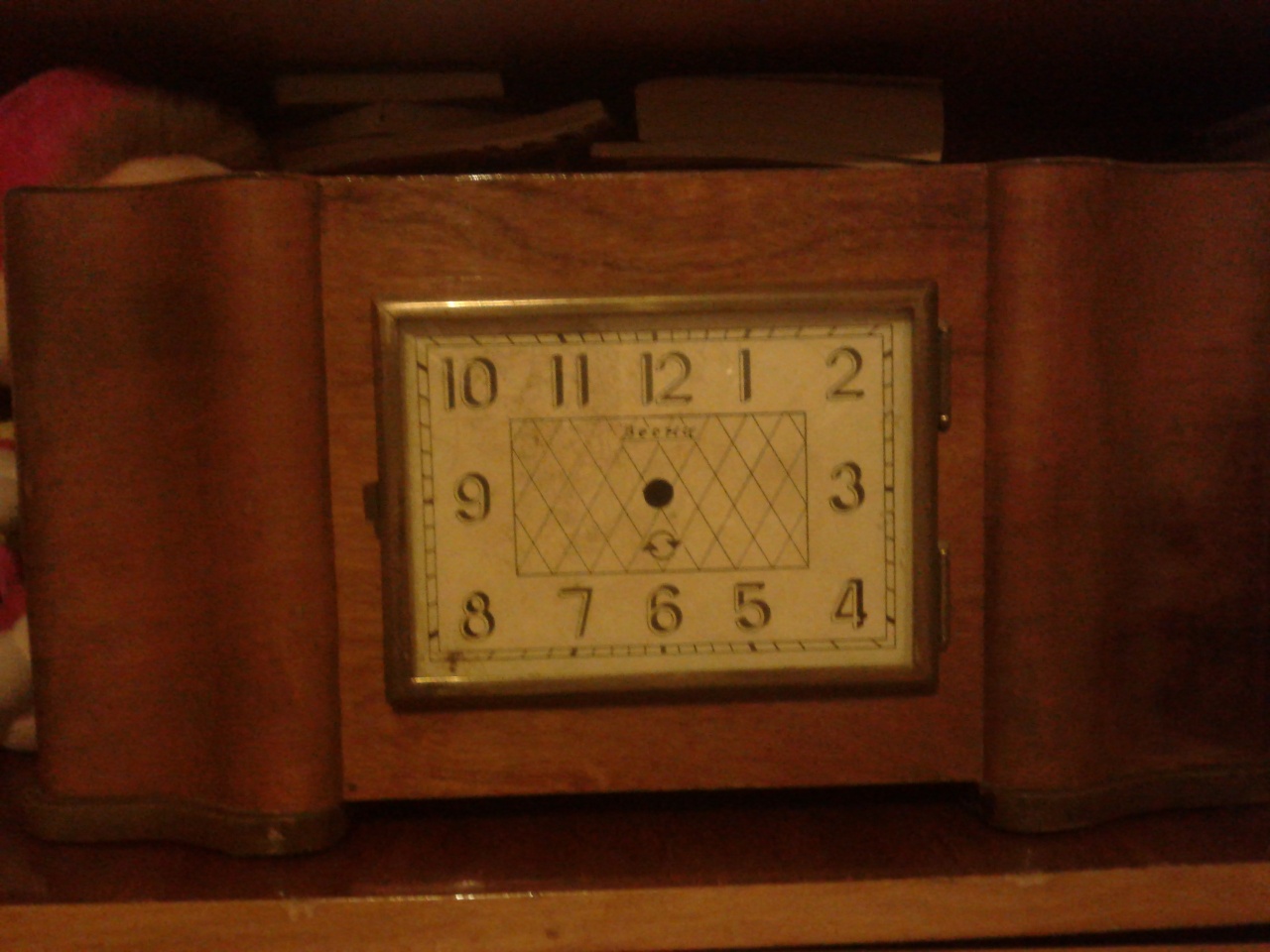

Доброго времени суток,форумчане.Прошу совета и помощи.Собственно вот в чем дело:отдали мне как то часы настольные ОЧЗ в корпусе ''кирпич'' с боем,состояние корпуса плохое и цифер тоже пострадал,но это всё поправимо.Мех разобрал отмыл,отчистил.Отверстия платин вычистил.Приставной ход пришлось купить у часового мастера т.к. родного не было.Часики пошли,но отставание 30 мин/сут что не есть зер гут. Что посмотреть,куда кОпнуть?Да пружины из барабанов извлекал,мыл бензином и смазывал промасленной тряпкой.
Что ёщё: приобрел часы Весна с боем,которые "любовно" были залиты маслом (механизм) машинным и сломана цапфа баланса,сделал чистку механизму и смазку,поставил шахман от Весны без боя,пошли,но останавливаются и на слух работа шахмана как бы волнами(нарастает затухает) тут,что можно и нужно смотреть?. Да на платине выбито 1 класс гост 3309-58 и видимо номер 011209,приставной ход между платинами (внутри)И еще может кто в курсе примерный год выпуска этих часов. И клеймо завода нигде не могу найти МСЗ

Старый 07.11.2014, 20:45
Аватар для Dima343
Сообщений: 11,449
где-то есть выработка отверстия в платине, которая привела к нарушению зацепления колес

Старый 07.11.2014, 22:25
kiparis511 kiparis511 вне форума
Регистрация: 21.10.2014
Адрес: Россия Пенза
Сообщений: 165
Сказал(а) спасибо: 67
Поблагодарили 44 раз(а) в 30 сообщениях
Благодарю за ответ,часов пять назад вынул мех из корпуса и на стапель его закрепил,тикает я сижу,работаю,тикает,тут тикккк тиккк тишина,запустил (покапризничал)но заработал.Чуть сдвинул секундное колесо ближе к передней платине,пошли.Подозреваю где то в колесной системе засада.Да износ только в платине после барабана первое колесо цапфа проточила,глазу заметно.
