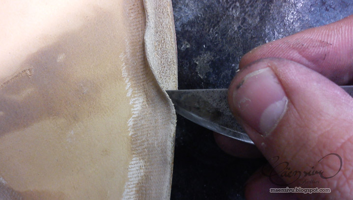

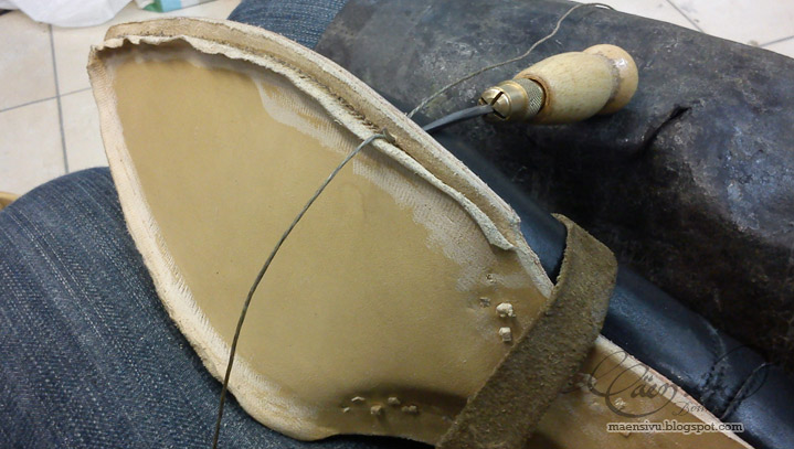

Ты же их не разбирал ) Можно двумя путями сделать closed channel. Можно взрезать кожу почти над тем местом, где шов пройдёт - останется тончайший след от разреза с "лицевой стороны" подошвы. Можно взрезать с торца, отогнуть, сделать шов, загнуть обратно - тогда на "лицевой" стороне подошвы вообще никаких следов не останется. Второй вариант ещё и с торца могут какой-нибудь краской замаскировать.
Вот на фото второй вариант показан.

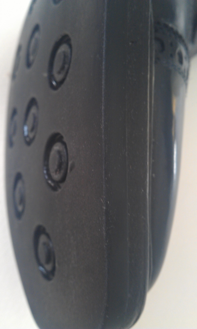

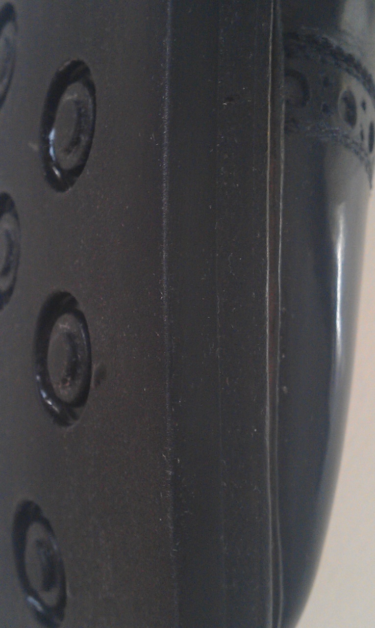

Для наглядной очевидности, ботинкам два сезона

Искренне надеюсь, что для Lazy Student вопрос жизненной необходимости наличия ниток по всему периметру подошвы окончательно снят.
