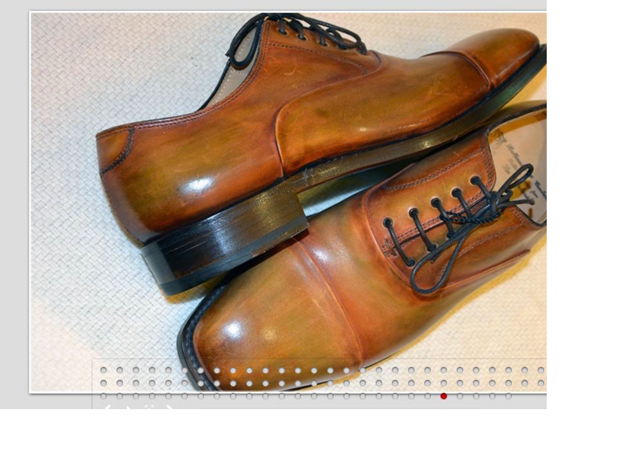

goodyear-flex стоит дешевле обычного goodyear, поэтому это дешево. У B&V есть модели в GY-flex, тоже дешевле стоят.Нажмите на изображение для увеличения

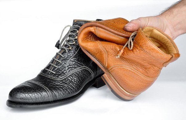

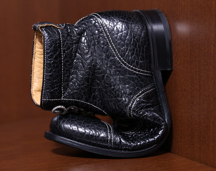

Да,это B&V но не в гудиере, а goodyear-flex, примерно 330 $ стоят. Для них характерна тонкая и гибкая подошва,очень мягкая кожа и шов на подошве открытый.Встречал подобную кожу в BerlutiНажмите на изображение для увеличения

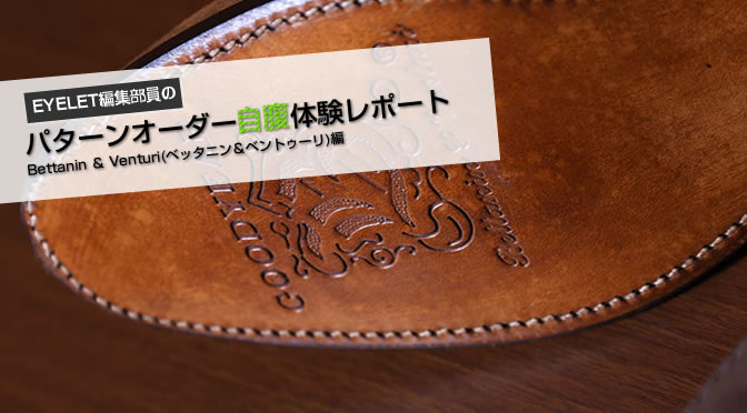

Обычный гудиер идет с закрытым швом и на более толстой подошве, как и у Лобба. На фото B&V в обычном GY :Нажмите на изображение для увеличения
ID:	1354383[/ATTACH] Нажмите на изображение для увеличения

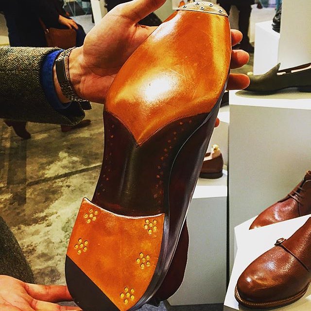

ID:	1354367Закрытый считается фишкой более дорогой обуви. Есть у них и такая подошваНажмите на изображение для увеличения
ID:	1354376тоже фишечка, но исполнение встречал и получше.

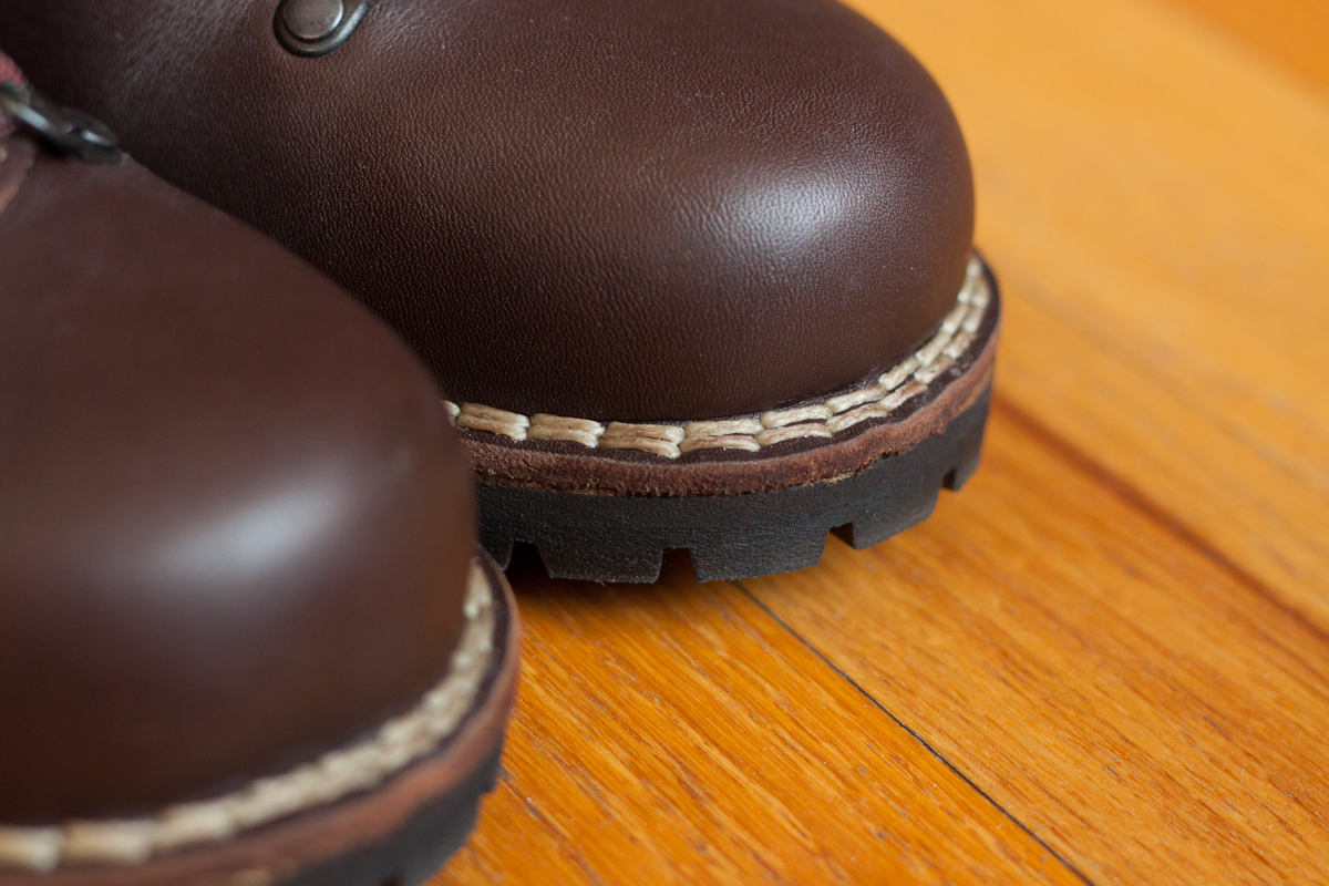

Это как раз фальш-шов. Если по порядку, то у разных производителей существуют разное исполнение norwegese визуально, но это всегда два шва которые видны снаружи.Один на ранте и один сбоку соединяется со стелькой. Конструктивно - соединение со стелькой это основное отличие. Некоторые, например Paraboot, делают машинным способом, но это не является настоящим norwegese.Самый простой вариант как выглядит norwegese такой, но так же может выглядеть и машинныйНажмите на изображение для увеличения

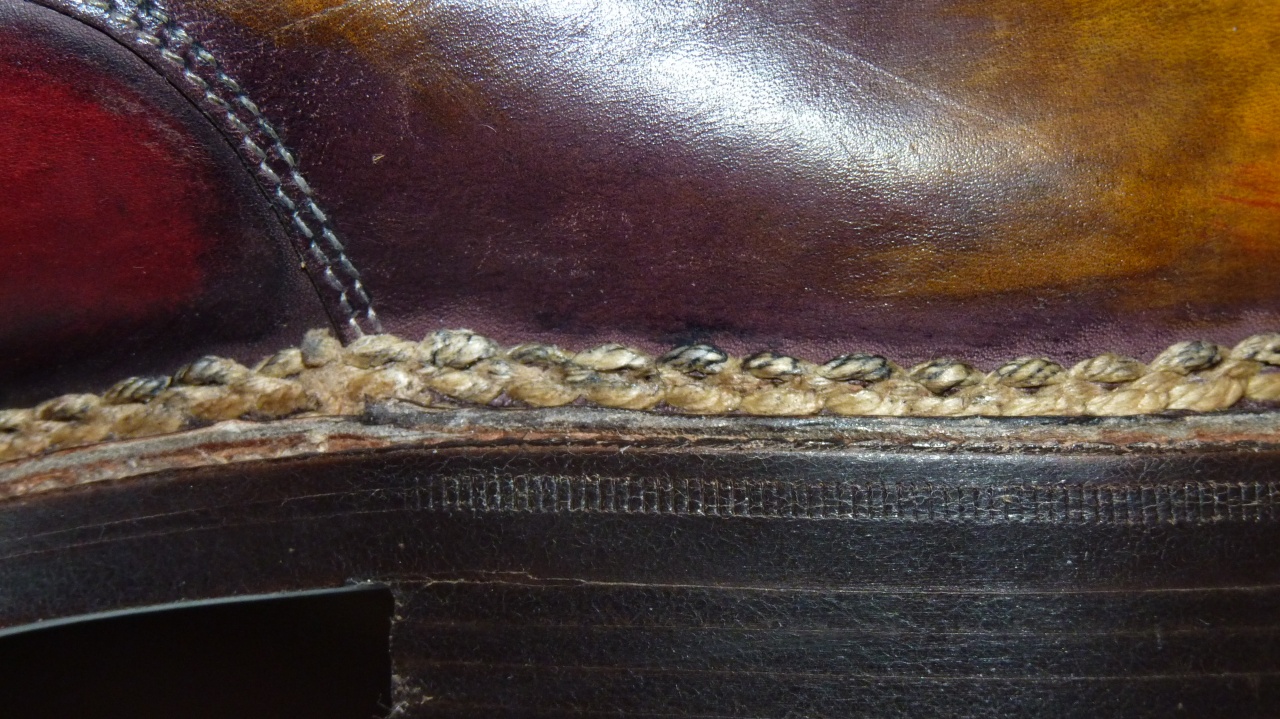

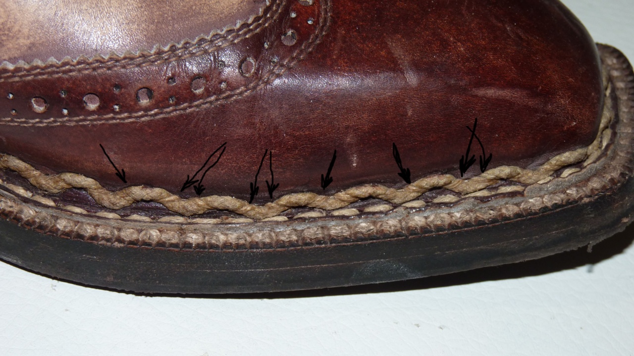

Следующий вариант "spinning stitch" - цепной шов или "косичка", это уже делается вручную, переплетением трех ниток.Функциональную нагрузку несет только одна,остальные две декоративные. И снова - не каждый "spinning stitch" является показателем norwegese, так как может быть чистого декоративным на любой обуви и не нести функционала, или например не соединятся со стелькойНажмите на изображение для увеличения

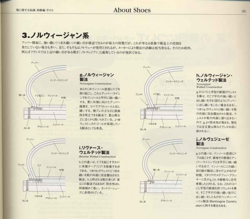

В конструктивном плане есть norwegese, есть norwegian welted, norwegian. Это всё разные вещи, на схеме видноНажмите на изображение для увеличения

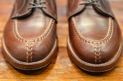

Ну и ещё можно встретить такое понятие как "Norwegian Split Toe" - оно не имеет отношение ни к внешнему оформлению швов в norwegese, ни к конструкции. Так называют вариант дизайна обувки - полуохоту по нашемуНажмите на изображение для увеличения
