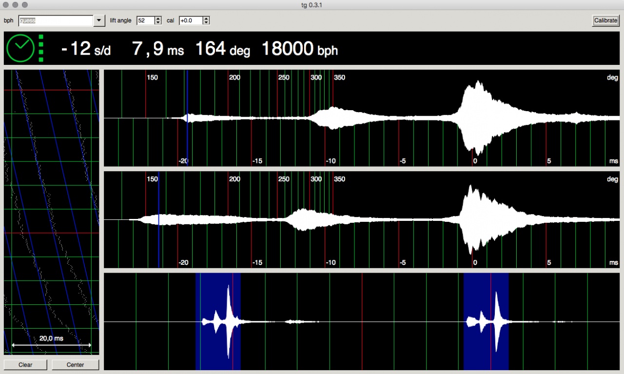

Рабоче-крестьянский таймграфер за $7 для Windows/macOS
Привет
Вчера получил последнюю запчасть, проверил, решил поделиться. Профессионалам поржать, а любителей может и заинтересовать.
Софт бесплатный, название нехитрое — A program for timing mechanical watches. Я проверял только версию для macOS.
Вывод, слева-направо: rate / beat error / amplitude / bph
У программы есть один важный параметр — lift angle (не знаю как это по-русски), это характеристика механизма и её нужно знать для определения амплитуды. См. gamma.pdf во вложениях и вот эту ссылку.
Для калибровки программы можно использовать кварцевые часы с частотой 1 Гц (обычные, достаточно громкие) — бывает такое, что таймер компьютера немного врет.
Обсуждение на WUS
Железо. С программой можно использовать любой микрофон, но обычные (типа как в гарнитуре телефона) слишком чувствительны к окружающим шумам (пробовал, знаю). Ну а специальные «часовые» дороги (не пробовал).
Я использовал контактный пьезо-микрофон для акустических гитар. Все остальное — для того, чтобы «поженить» его с ноутом, там комбинированный разъем для гарнитуры (вход и выход).
Все обошлось меньше $10, не учитывая компьютер. Переводить не буду, так проще искать (что-то куплено на eBay, что-то на Aliexpress, переходник 1/4 на 1/8 в местном магазине).
1. Piezo Clip On Microphone Pickup for Acoustic Guitar (~$4)
2. Mono 1/4" female to 1/8" male adapter (~$1)
3. 3.5mm Male TRRS to 2 Female TRS Audio Connector TRRS Y Splitter Cable Adapter (~$2)
4. Компьютер с комбинированным (TRRS) входом. Если у вас в компьютере есть отдельный вход для микрофона, то п.3 не потребуется, очевидно (я не проверял).
Чтобы слышать то, что слышит tg, использовал программку LineIn (free, macOS).
По впечатлениям контактный пьезо-микрофон намного удобнее обычного, он практически не воспринимает посторонние шумы, главное не трогать его и его провод. Шумоподавление в настройках входа отключил, чувствительность на среднем уровне — работает, никакого усилителя не потребовалось.
Что знал рассказал, может пригодится кому.
Так и называется "угол подъёма", у Харитончука или у Поповой описано, что это такое.
Попробовал под виндой от обычной веб-камеры с микрофоном - будильник ловит неплохо, но сбивается от малейшего постороннего шума. Очень интересно...

Проверил. Прекрасно работает на нормальный пьезомикрофон даже на XP. Показания не пляшут, как на Бибуро и легко читаются. Единственно потребовалась корректировка на +7. Сравнивал с Таймграфером MTG-1000

Сообщение от scoff Посмотреть сообщение
Добрый вечер!
Программа отличная, особенно для того чтоб найти невидимые неисправности, которые не так легко увидеть. Как например, копье вилки которое задевает ролик, что на графике обозначено красным 'A' или спираль что не находится точно в середине между штифтов регулировочного градусника, обозначено желтым 'В', амплитуда ниже критической и тд.
Кстати эти часы является очень больными, надо лечить.

Только что сравнил "ушами" и по tg этот пьезо и обычный динамический микрофон от гарнитуры. Пьезо "громче" при тех же настройках, но у динамического больше нюансов, у него "разрешение" повыше. Может дело в качестве (пьезо дешевый совсем), а может и в "фамильных" свойствах, не знаю.

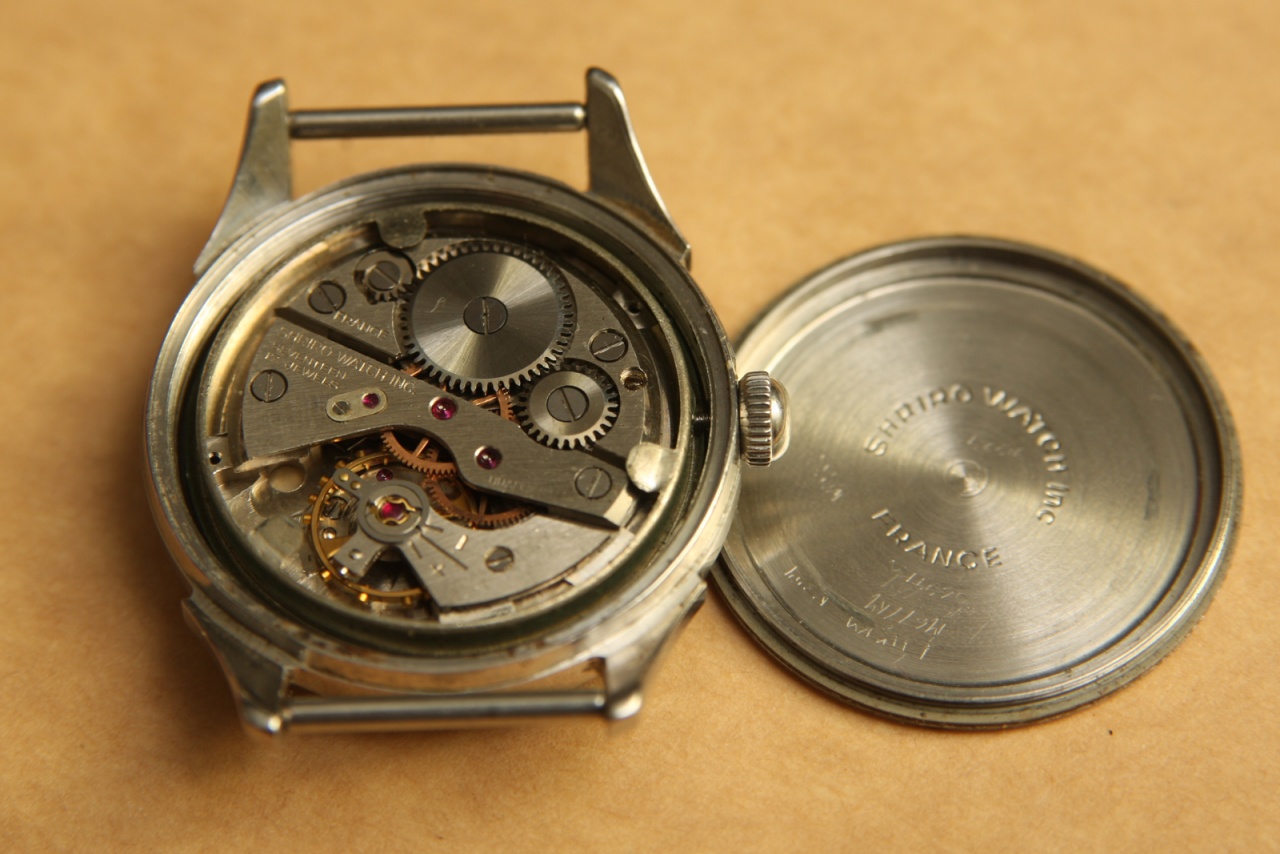

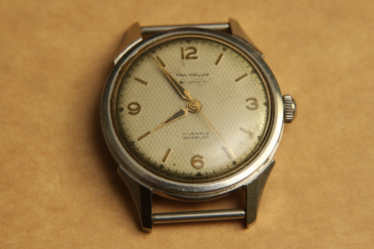

Спасибо за разъяснения что где, я на самом деле сами графики не совсем понимаю, мягко говоря, прежде только на числа смотрел.
На картинке - это самые старые мои часы — что-то из 50х или 60х. Не уверен, что кто-то возьмется их чинить и что в этом вообще есть смысл.
Paul Mueller. France, Shriro Watch Inc. 17 jewels. Shockprotected, all stainless steel, waterproof, antimagnetic, incabloc. Механизм Jeambrun 23D или Jeambrun 26D. Для него я как раз lift angle не нашел.

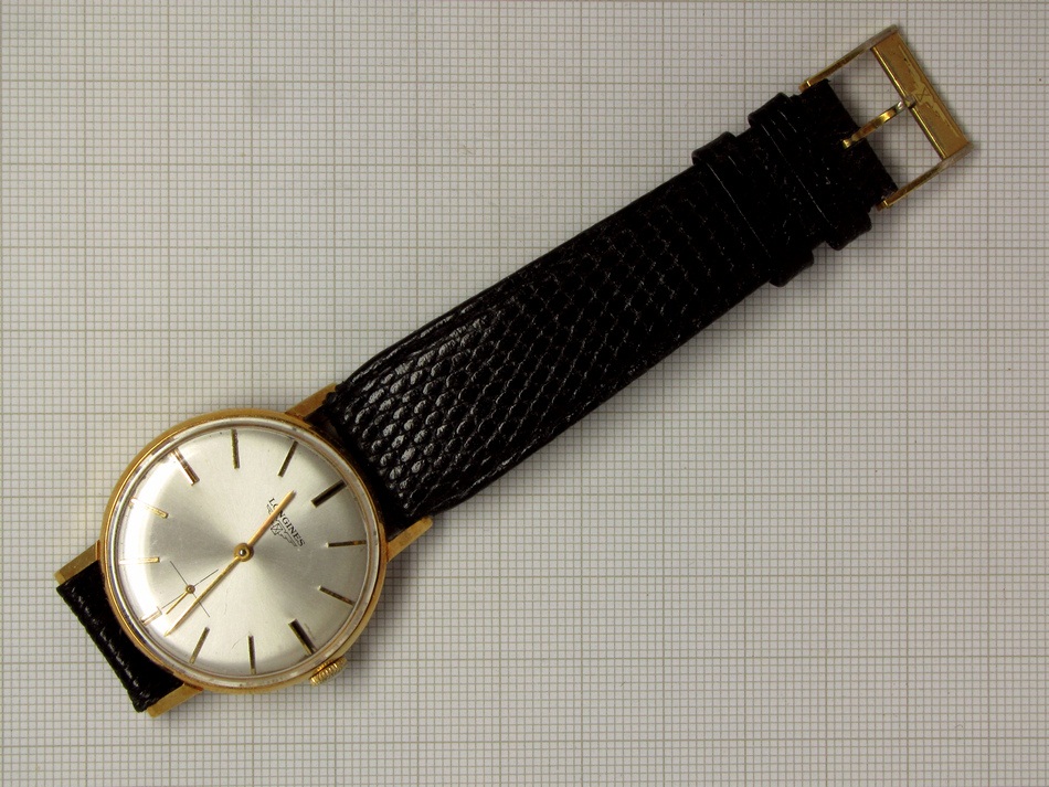

Добрый день!
Старость часам ничего не мешает. Посмотрите фото ниже, это были часы моего отца, середина 1950-х годов.
Представление характеристики от Longines 30L
Все можно сделать, если Вам будут нужны запчасти они существуют и их можно купить, даже не дорого.
С уважением, Душан

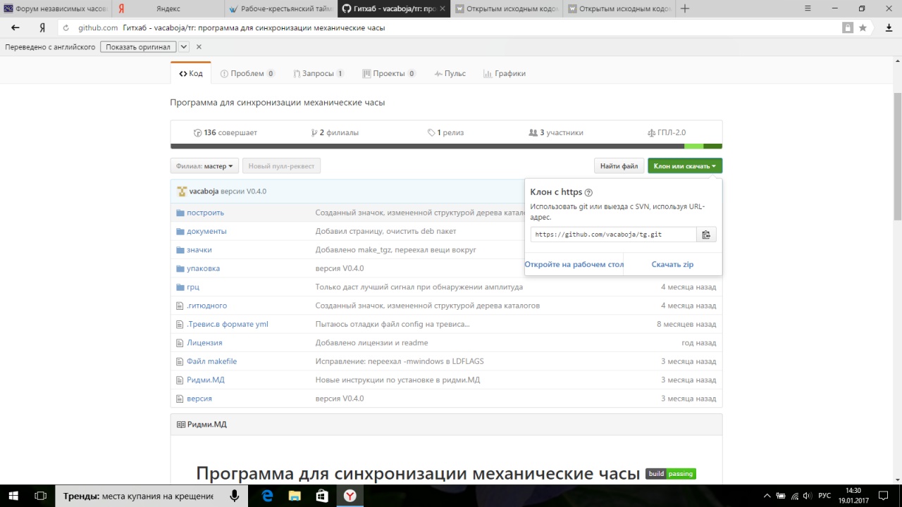

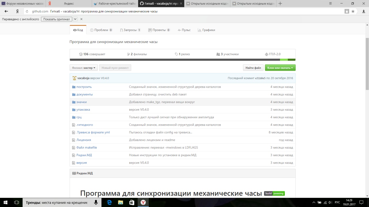

Добрый день. А как скачать или загрузить эту программу? ( я попробовал но у меня открывается какой то график или на японском языке писанина).Что я не правильно делаю.( вот скриншот ). и ещё вопросик а на виндовс 10 будет работать? Спасибо.

Там, ниже листаете. Будет секция Install instruction.
И там:
Windows
Binaries can be found at https://tg.ciovil.li
Собственно, переходите по ссылке и, раз под Windows, берете в секции Microsoft Windows installer (7 and above).

Всё получилось (загрузилось). Большое спасибо.
