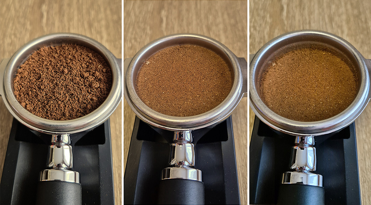

Вот так уседает доза 18гр. По впечатлению, давлю кило на 25-30, не более.
Это миллиметра 3-4 всего, судя по ранту над темпером. Свежий кофе усаживается заметно больше. Старому будто достаточно крутануть дистрибом.
И кстати, когда прессуете вручную и посредством пресса, темпер тот же используется?

На другом сорте тоже нестабильность, хотя не на столько выраженная.
Из приятного - мне понравился вкус после воздействия пресса. Возможно, буду тратить дополнительные пару минут на эту процедуру.

Можиана... Согласен с нанесенными на пачку "градусниками". Пробывал ее в исполнении пары обжарщиков, пополнила мою коллекцию никакого кофе.
Впрочем, это никак не относится к проливу. Сомневаюсь в несвежести кофе микрообжарщика. Возможно настройка молки не подходящая. Или ее жерновам плохо.
Регулировка степенью темперовки - рабочий прием. Но по мне, уж очень специфичный. Регулировкой помола это гораздо проще достигается. Если конечно молка живая. У вас на вид помол даже тоньше/мельче, чем у меня. Кофе исключили. Я бы присмотрелся к молке, ее состоянию. И проверил корректность дозы порошка кофе в корзине. Возможно, темпер упирается в стенки краями и блочит. А пресс это дело продавливает. Не знаю, странно как-то.
