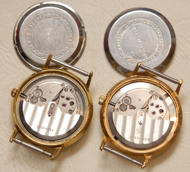

Коллеги всех приветствую.Есть вопрос. Исходя из опыта, кольца для установки механизма в корпус от Космоса и делюкса одинаковые или разные?

Конечно разные. Там разный способ крепления механизма, под хлопушку и под винт.
Прошу прощения, фото из разборки.

Сообщение от uvarrov Посмотреть сообщение
Александр у меня есть мех и вдруг попадется корпус,технически можно поставить мех в кольцо делюкса и в корпус Космоса,или это получится седло на ишаке.Или это технически не возможно.

Не пробовал, но думаю, что технически это возможно, но механизм будет болтаться в корпусе, как погремушка. Ещё раз: у Космоса механизм крепится прямо к корпусу длинными лапками, у Делюкса механизм крепится к кольцу, а кольцо зажимается крышкой с винтом. См. картинку.

Можно попробовать подобрать пластиковое кольцо от позднего Полета с хлопушкой и аналогичным Космосу креплением длинными лапками.
Да, там 26 калибр, а не 24, но может быть и подойдет.
