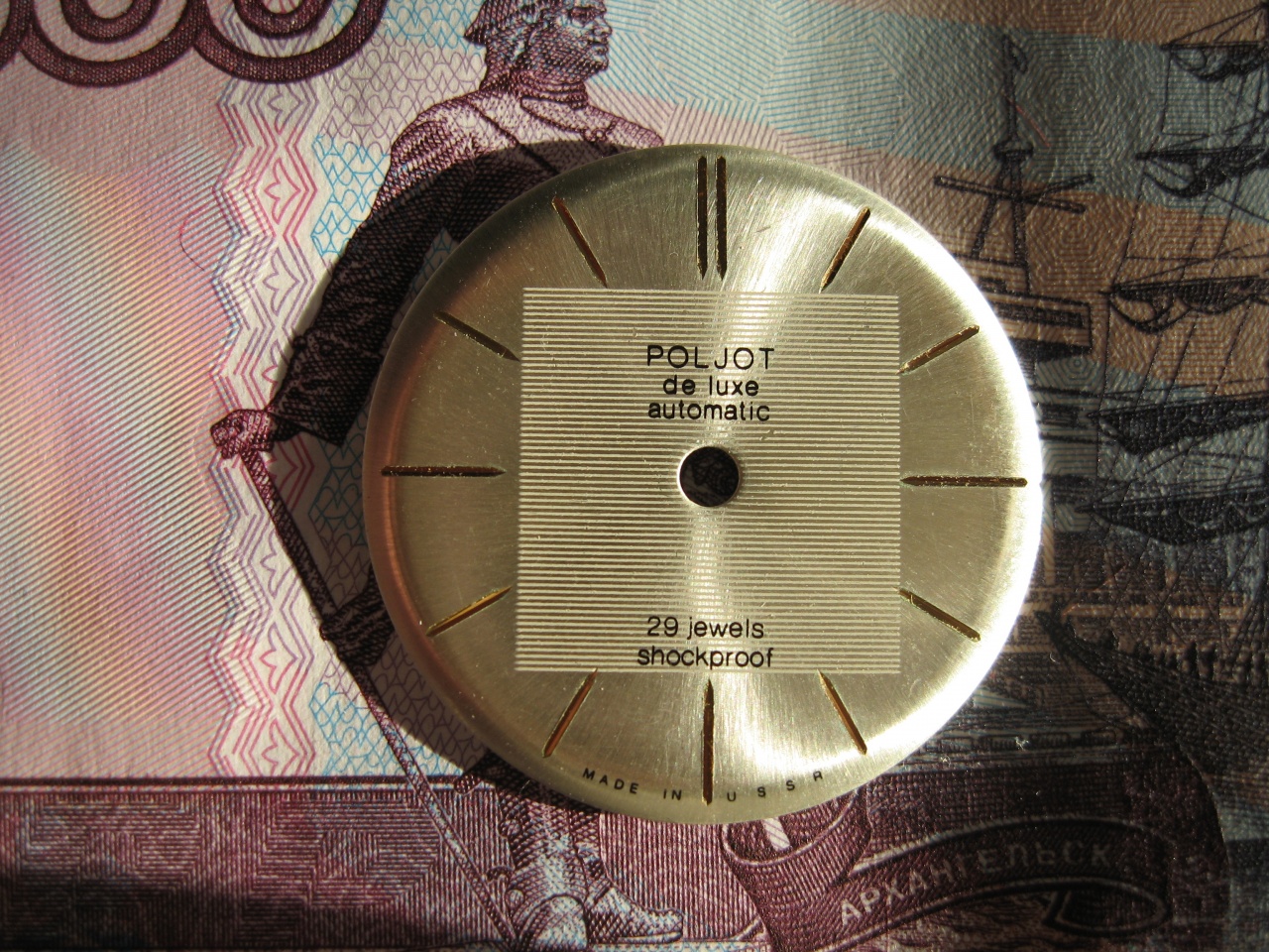

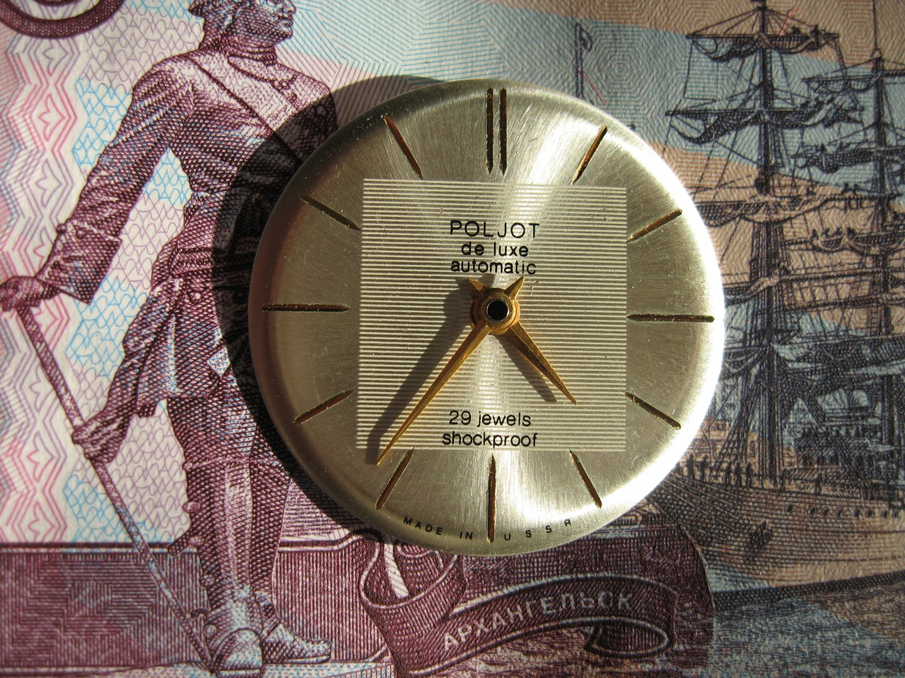

У меня корпус русскоязычный,Полёт с нужным циферблатом изображён
в постах №322,323.

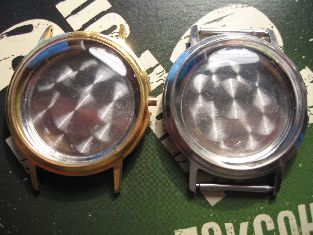

Забрал сегодня из мастерской ДЕ ЛЮКС с квадратом на циферблате,
завтра несу переделывать в другое место-стрелки не те,головка не
родная и опора ротора подзавода изношена до такоу степени,
что он скребёт об заднюю крышку,но корпус неплох,а цифер-решил
всё дело.

Сообщение от harris1969 Посмотреть сообщение
Я решал этот момент двумя вариантами. Либо берется медная фольга, что кладется под цифер и подкладывается под ротор, либо подтачивается стальной стаканчик вкладыша (точить на нулевке вдумчиво и неторопясь чтоб не промахнуться), либо положить доп прокладку под крышку чтоб ротор не доставал при вращении
