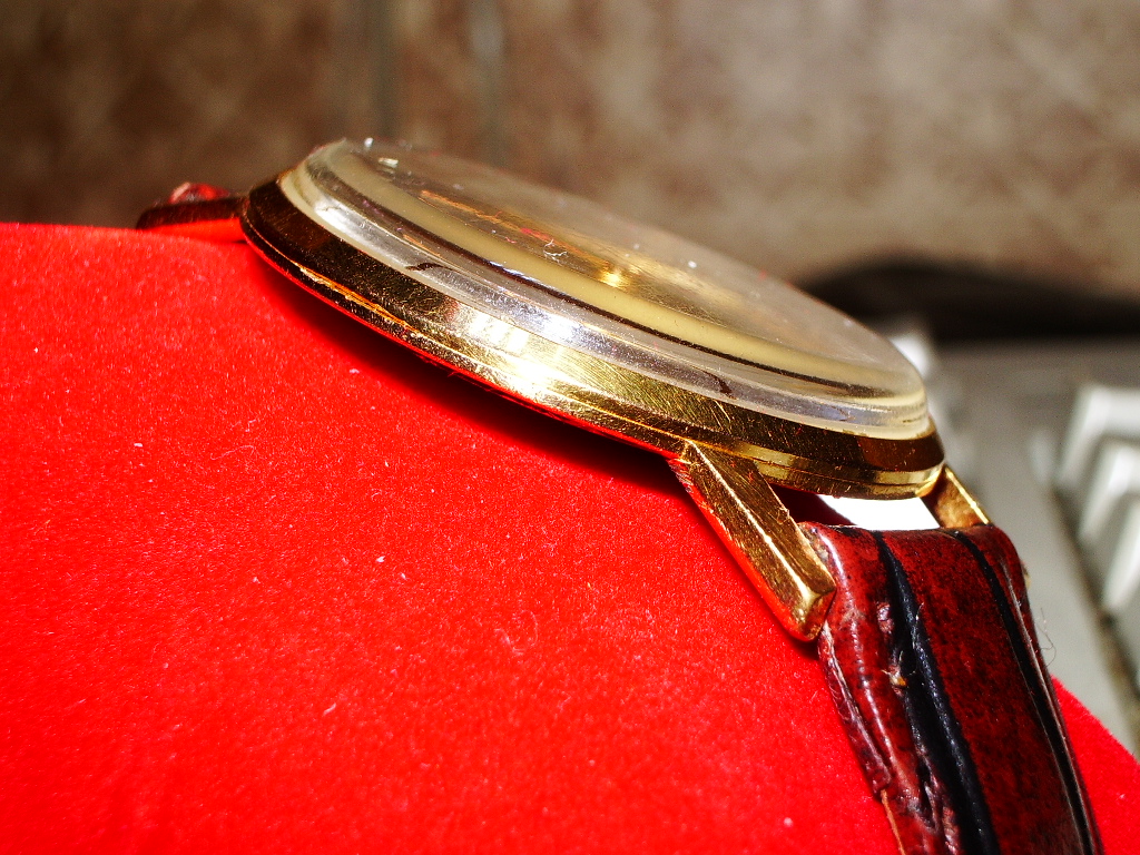

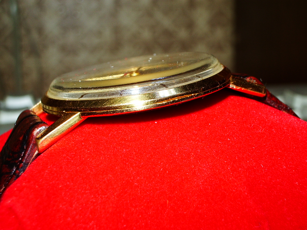

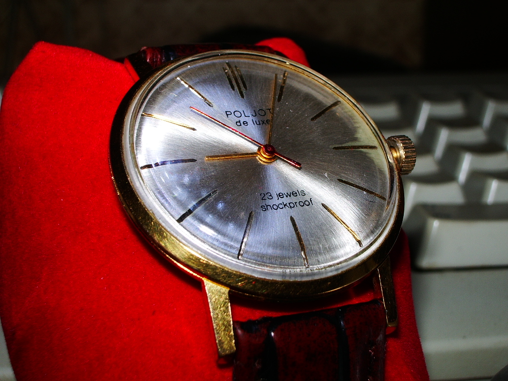

В Делюксах ранта нет. Механизм вынимается в сторону задней крышки вместе с циферблатом после снятия переводного вала. Стекло замечательно моется средством для чисти линз в очках и вытирается мягкой фланелькой. Со стрелками все сложнее, в делюксах стрелки стоят очень близко друг к другу и не имея опыта и специального инструмента выставить их правильно очень сложно. А вот сломать или погнуть ось секундной стрелки элементарно.
Если есть краб, то проще снять стекло для регулировки стрелок и не заморачиваться с разборкой часов, а потом вставить его обратно.
Не читал о каких конкретно часах шла речь, но в некоторых де люксах рант все же есть (постарался показать на фото технологическую выемку на ранте для удобства его снятия), если в чем-то не прав, поправьте.

Это не автоматические часы 29 к,это механические часы Полет 23к.

Да я в курсе, просто не знал, что речь шла о де люксе-автомат. Прошу пардона.

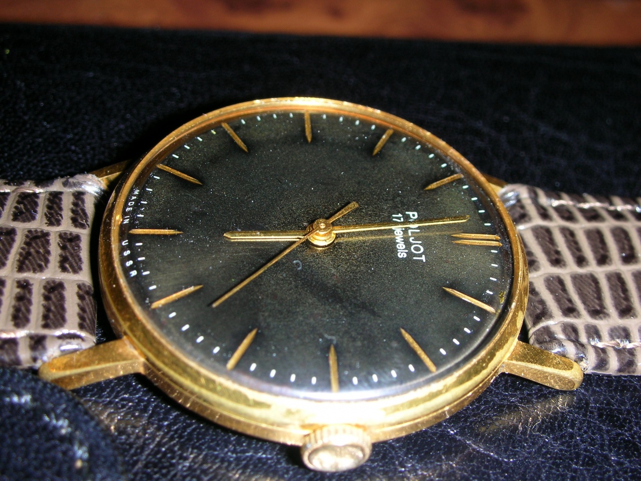

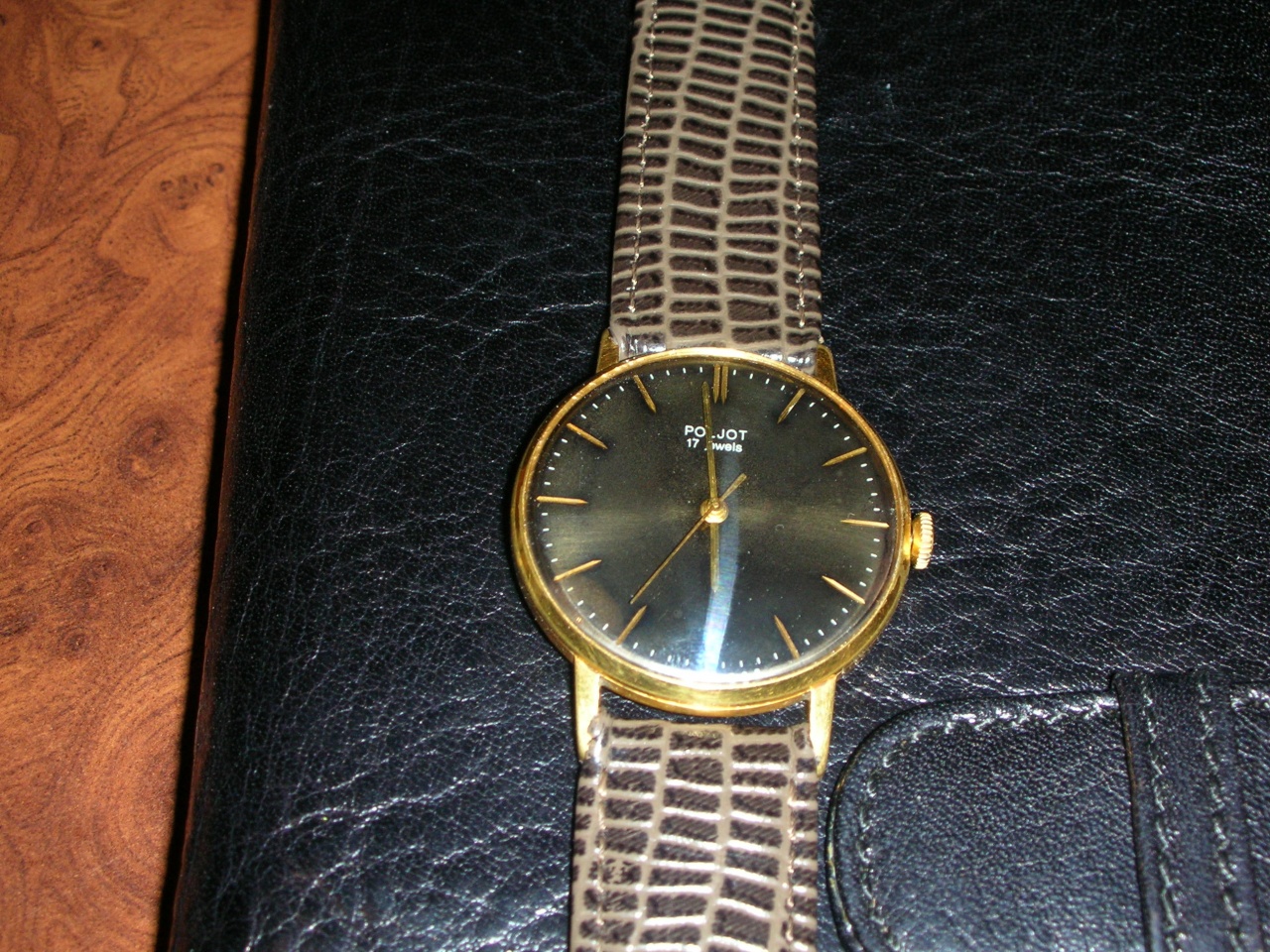

Конечно не de luxe, но очень нравитьсяНажмите на изображение для увеличения
