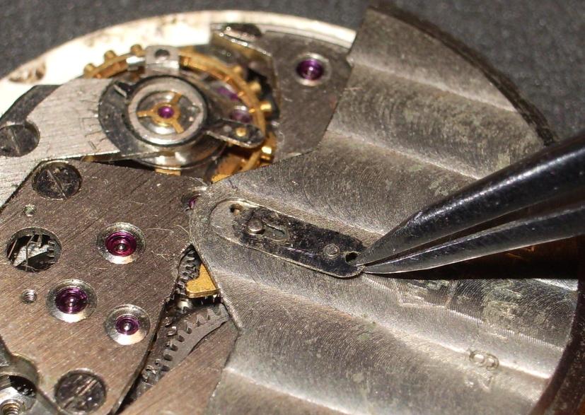

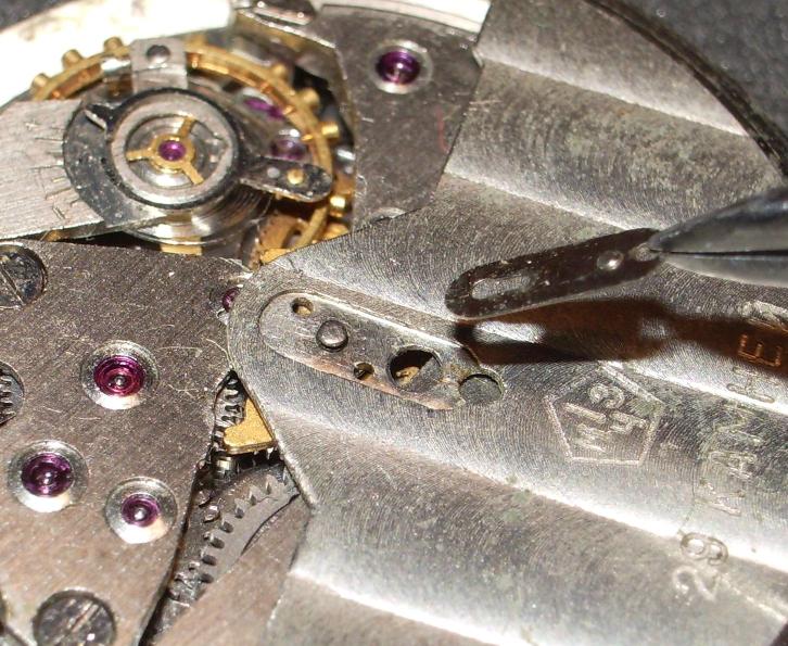

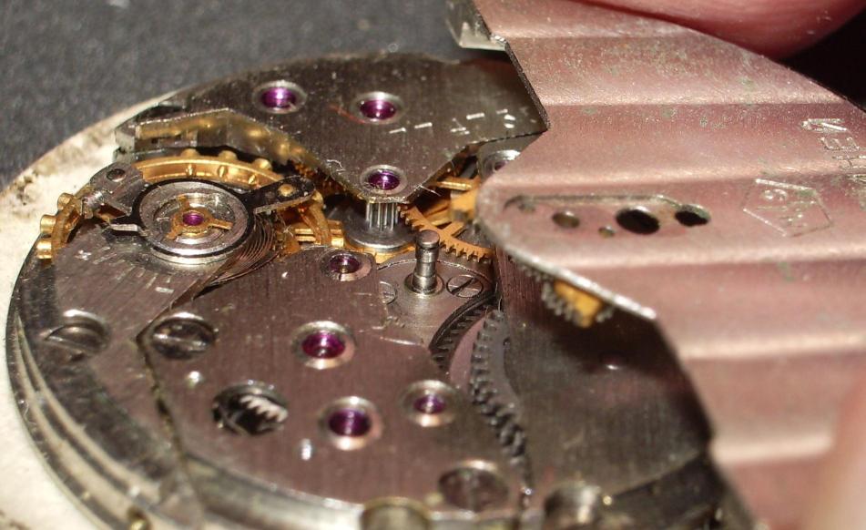

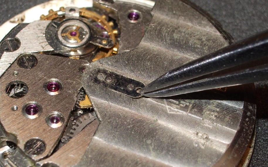

Сообщение от BoogieWoo Посмотреть сообщение
..эх.. Знать бы еще ка к этот сектор снимается с 2415...
Да легко снимается.
Немного вверх поддеваете фиксатор пинцетом и сдвигаете.

  #317
Старый 28.02.2011, 22:47
Аватар для BoogieWoo
BoogieWoo BoogieWoo вне форума
Регистрация: 20.02.2010
Адрес: Санкт-Петербург , Россия
Сообщений: 819
Сказал(а) спасибо: 469
Поблагодарили 520 раз(а) в 217 сообщениях
Огромное спасибо!! А я его и так и так.. И не с мостом вместе сымается и ротор не поднять.. А он вон он оказывается как!! СПС еще раз!

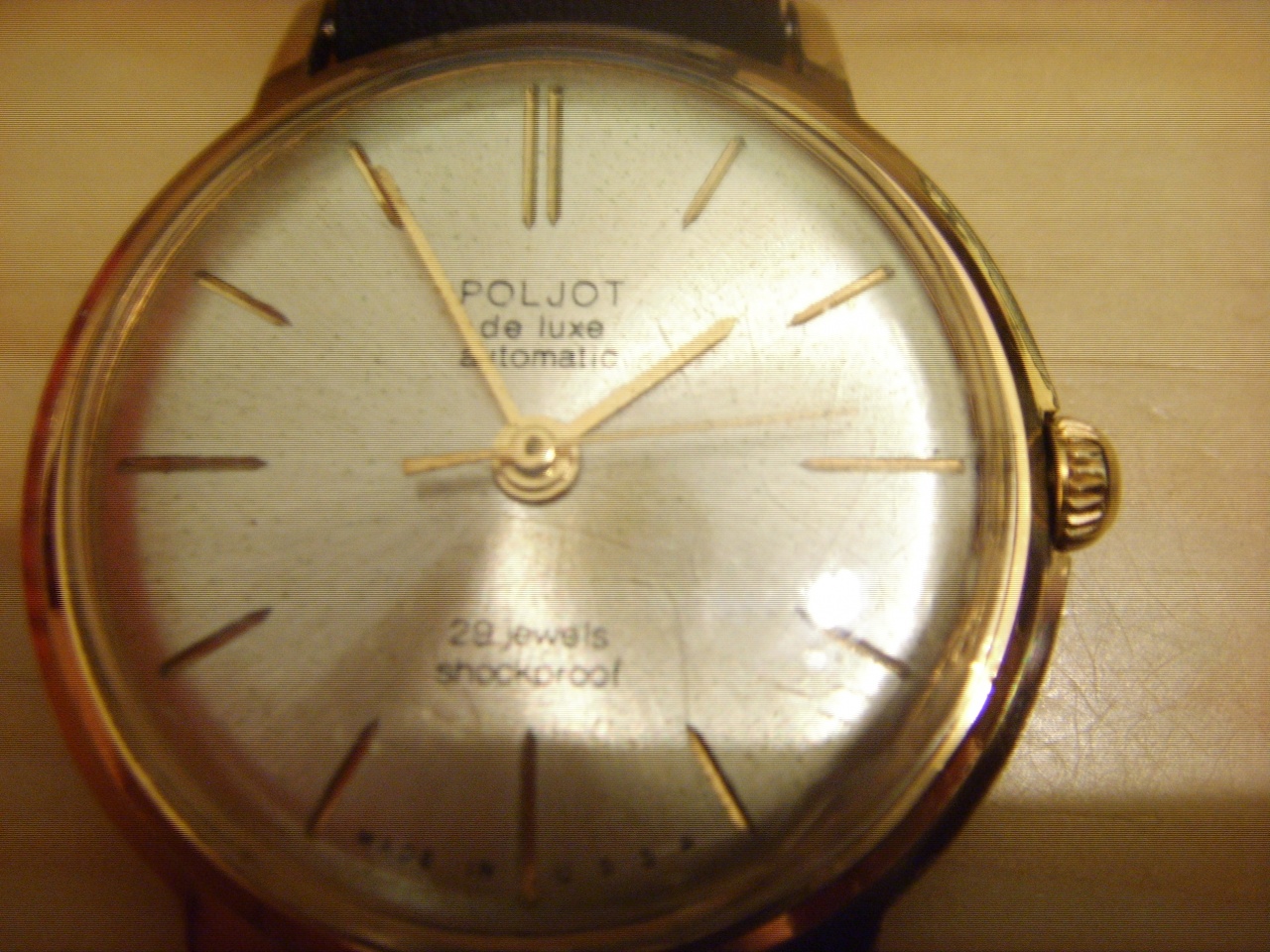

Добрый день!
Наконец-то приобрёл себе часы выходного дня! Честно говоря о Полётах перед приобретением знал мало (да и о часах вообще), сейчас начал интересоваться именно Полётами "де лухе"! Не могли бы вы что-нибудь рассказать о моём приобретении - что за механизм, что родное, что - нет... или это вообще фэйк? Какого года выпуска моё чудо? или как конкретно зовётся модель? Меня очень смущает тот факт, что пройдя все 34 стр. этого форума, не нашёл ни одной фотографии Полёта с таким циферблатом как у меня!? О чём это говорит? Что это подделка или о том, что это редкая модель? Буду благодарен любой информации по теме!
И может кто-нибудь мог бы дать практические советы чайнику - как и как часто и как правильно стоит их заводить если пользоваться ими буду в лудшем случае пару раз в месяц? Как их лудше хранить? Как часто стоит делать ТО и по каким признакам можно понять, что пришло время чистки?
Буду сердечно благодарен всем за помощь и советы любого характера!
http://forum.watch.ru/picture.php?al...ictureid=11702

http://forum.watch.ru/picture.php?al...ictureid=11702 Это Ваш Полет?
Вы знаете, Полет 2415 выпускался в довольно большом количестве вариантов.
Вот посмотрите каталог 1972 года, стр. 16 и 17 https://picasaweb.google.com/newguest2008/1972#
Там есть похожие. Подделывать Полеты вряд ли кто будет, просто невыгодно, вот неоригинальные детали - вполне. В этих часах меня смущает заводная головка, а так сохран отличный, стрелки родные. Год выпуска сказать для Полетов обычно затруднительно, 2415 выпускался под названием Полет с 1964 по 1972, Ваши часы скорее из первой половины этого срока, номер относительно небольшой.
Ну уход за часами общеизвестен, автоподзавод лучше все время носить, если не носите, то для швейцарских часов я бы посоветовал купить виндер, в советскими лично у меня пока ничего не случалось, если у них полностью раскрутится пружина. Если Вам не лень, просто заводите их каждый день в одно и тоже время. Раз в три года носите в чистку.
