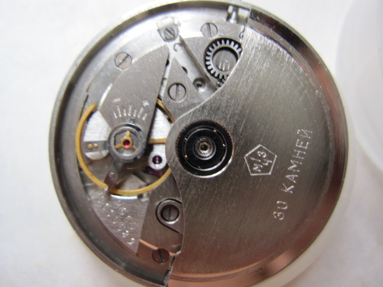

Вот такой экземплярчик появился. Корпус правда потерт но может найду другой...

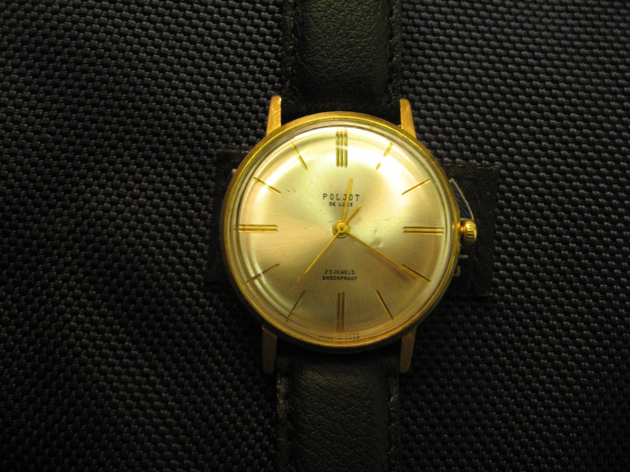

Всем алоха, один знакомый предложил сколько стоит в тамом сост, ?? чтоб знать меньше чего прасить :P и все ли оригинально ? смущает головка, можно ли найти оригинал если это фальш. но мех, настояший смазанный роб сост.

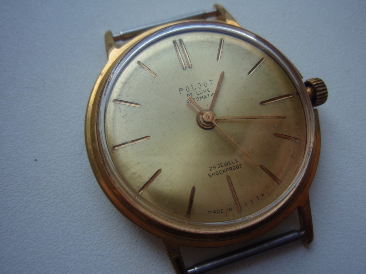

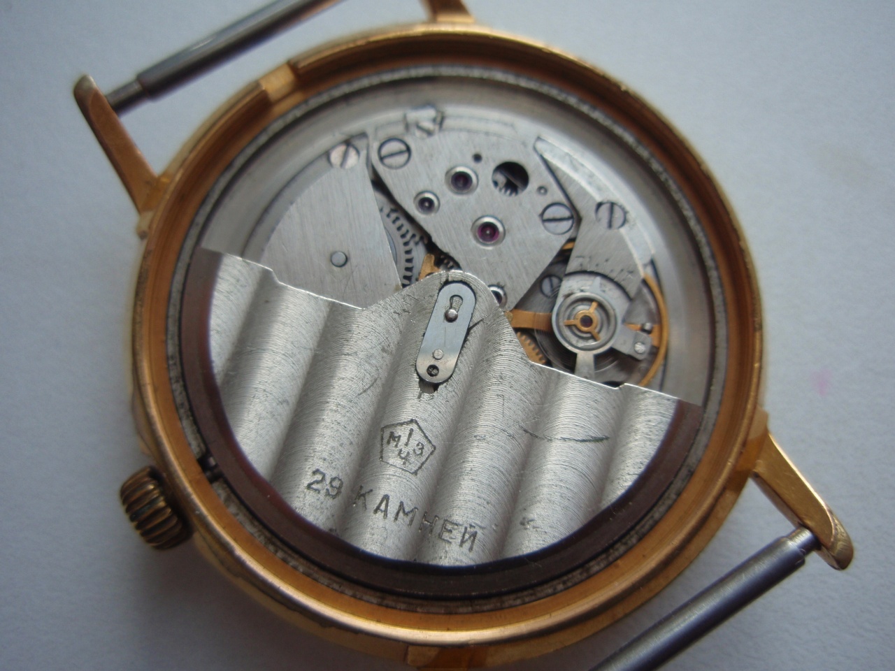

Вот купил второй делюкс, уже неавтоматический
