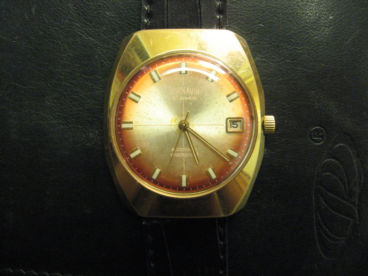

Ну вот , забрал свой Полет-Корнавин делюкс с 30-ю камнями и автоподзаводом
Корпус сменили с нормального на уродскую бочку, но хрен с ним, зато корпус более-менее не пошоркан и может быть заново позолочен занедорого
Заказал обычных делюксов пяток, оптом будут по 700 руб..Вроде нормально?
Один уже есть, с черным циферблатом, мастер для меня отложил, будет ремонтировать
Обычный, по моему там толи 23, толи 24 камня.
С цифербалтом косячки есть, как ни странно "помятости"...Кусали чтоли ?
