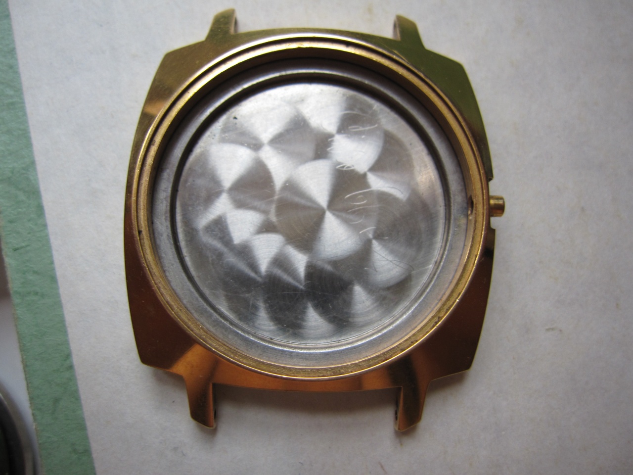

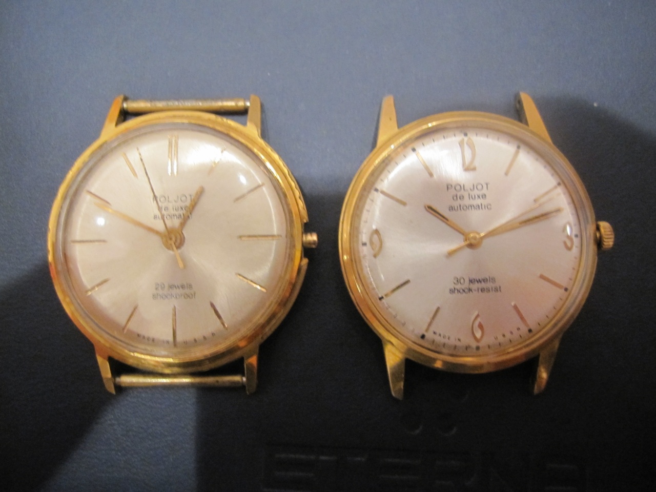

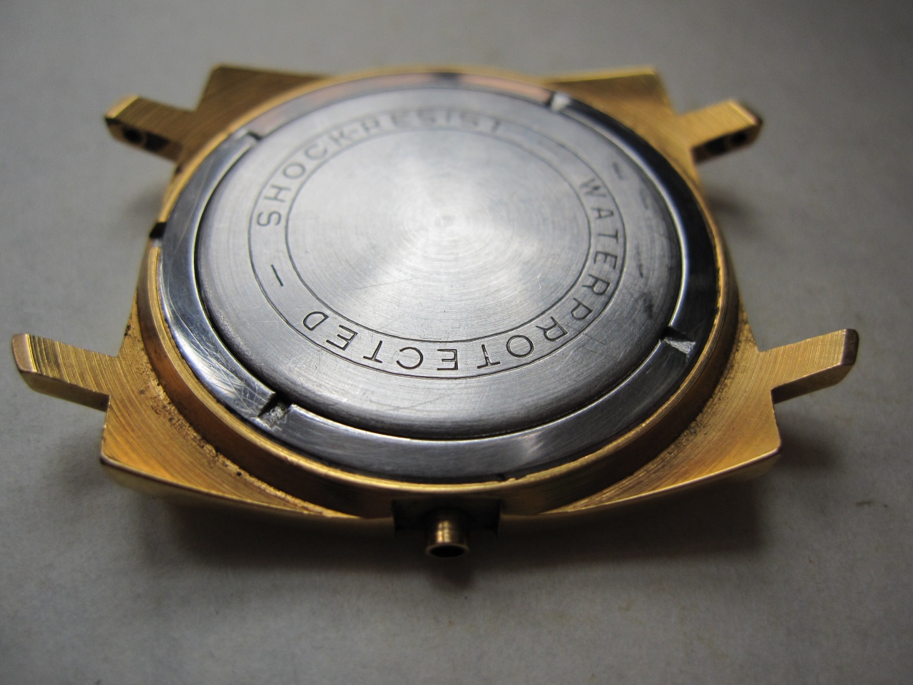

Конечно разный! Подойдёт только родной , от 2616 2н будет высок, от 2416 "де люкс-космос" низок. Ищите - попадаются, только зачастую бочкообразные (как на фото ниже) , либо квадратные. Круглые - редкость, шли в первых выпусках , назывались тоже де люкс .

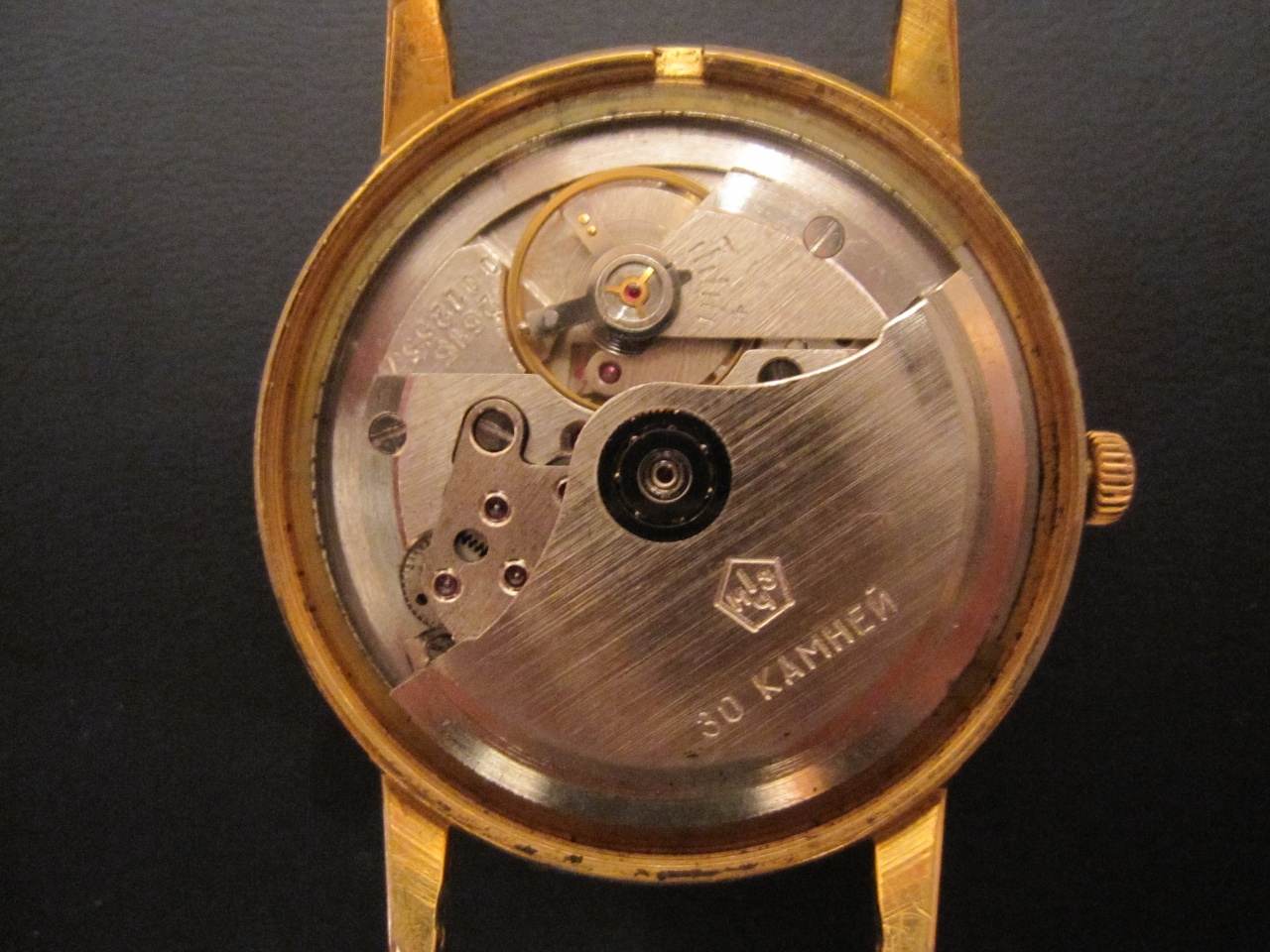

На последнем фото механизм вроде не как у меня, не смог прочитать цифры калибра.
Хочется круглый, бочкообразный не стильно совершенно, увы.
Джеймс, у Вас случаем не найдется корпуса на 2616???

На последнем фото механизм 2615 (без календаря). А так мех. точно такой как у вас, ну разве что сектор может быть с опорой скольжения (без шарикоподшипника). Свободного корпуса к 30-ти каменным , а тем более круглого, у меня к сожалению нет.
