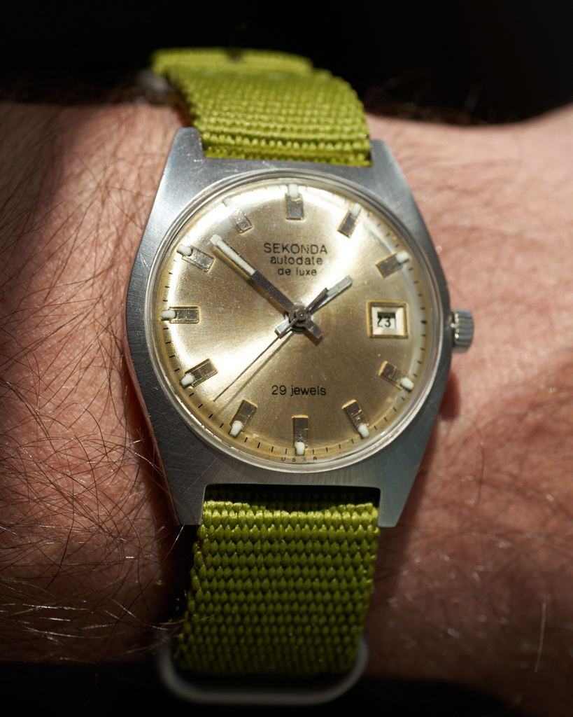

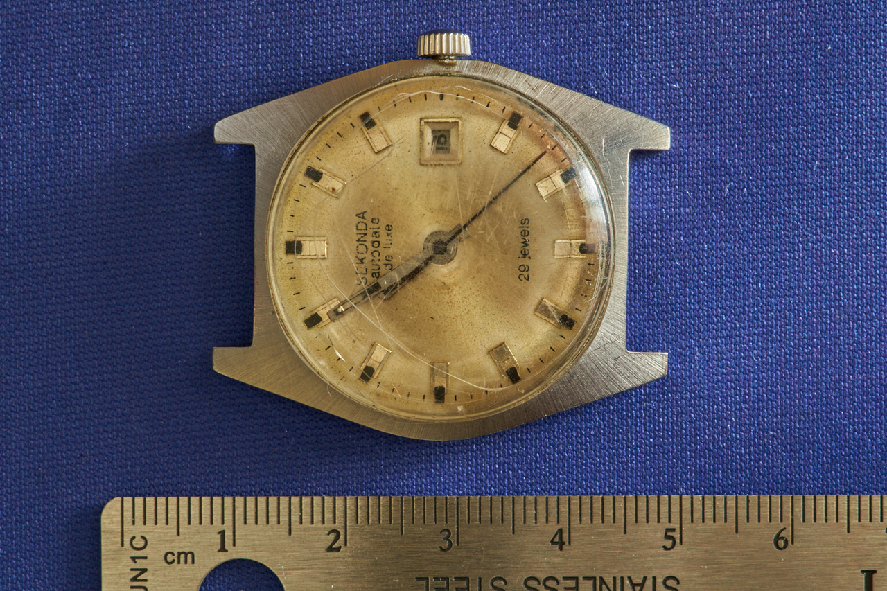

sekonda autodate
Разобрал, помыл, смазал. Первый мой автоматический механизм. Заменил стекло, перекрасил люминофором стрелки и отметки на циферблате. По tg beat error 4ms, амплитуда 215. Не ахти, то идут стабильно и точно.
