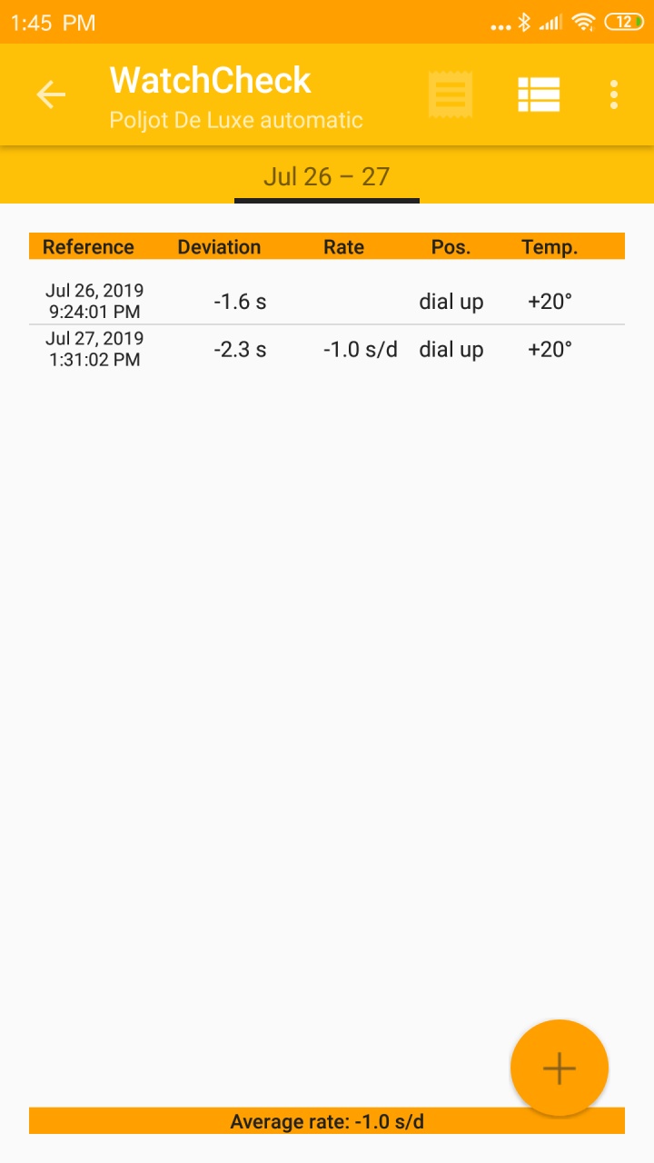

За 3 итерации регулировки градусника (3 движения, все в минус) сделал точность хода при работе часов лежа на ровной поверхности циферблатом вверх минус 1 сек/сутки (было примерно плюс 3 минуты в сутки). Постукивания при работе остались. Сделаю еще несколько замеров. Следующий эксперимент - проверка точности в других положениях и финальный - при носке.

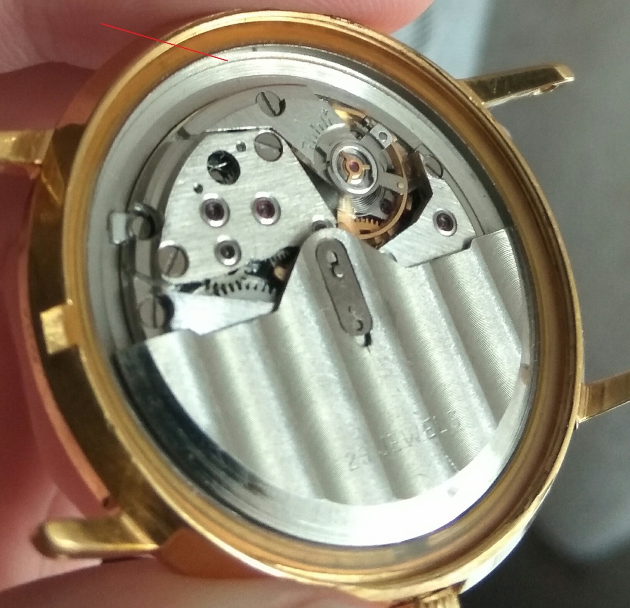

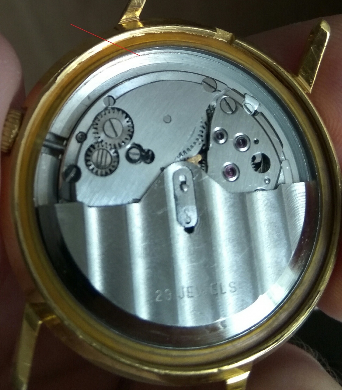

Здравствуйте. Совсем печаль выяснилась с этим Полетом. Цифером вниз под накломом услышал как сектор АПЗ трется о что-то. Снял крышку. Смотрю на проставку меха, а в ней четкая борозда от нижней грани сектора. Если правильно понимаю, это постоянно микростружка будет внутри вырабатываться.

Износ. будет.

Это да. Но что бы ‘стружку’ снимало это я как то не представляю. Вы как думаете?

Наверное я не удачно термин подобрал. Не стружка, правильнее будет сказать пыль. Две металлические детали трутся без всякой смазки. Борозда образовалась именно выработкой. Металл был выскоблен сектором. Ведь все, что сектор выработал представляло из себя мелкие частички металла. И до обслуживания меха все это было внутри. Попасть может куда угодно, поэтому поведение часов, когда у них внутри металлокомбинат, непредсказуемо. Сектор может срезать частичку меньше или больше, куда она попадет в мехе дальше, можно только гадать, соответственно и последствия могут быть разные.
Согласен. Но также часть материала уминается. Сектор стукая по корпусу проминает бороздку. Наверное и то и то происходит.
Я такие не чинил: там наверное надо сменить стойку автоподзавода.

Да, если правильно называю, менять нужно ось ротора АПЗ. В ней выработка происходит из-за которой у сектора АПЗ появляется люфт и он может цеплять как проставочное кольцо механизма в положении часов циферблатом вниз, так и крышку, в положении часов циферблатом вверх.
Хотел бы уточнить такой момент. Стоит ли на эту канавку нанести микроскопическую капельку масла? Меньше чем в камень. Такую, чтобы она никуда не стекла и чтобы сектор АПЗ проехав по ней растянул ее в виде очень тонкой пленки по всему периметру. Чтобы хоть какая-то масляная прослойка была между трущимися частями. Или это смысла не имеет и за пару проходов сектора все это масло вытрется?
