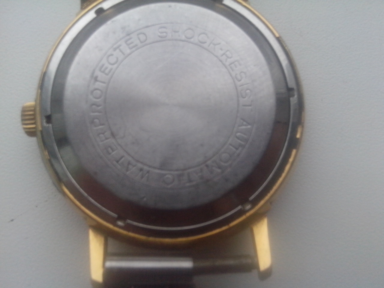

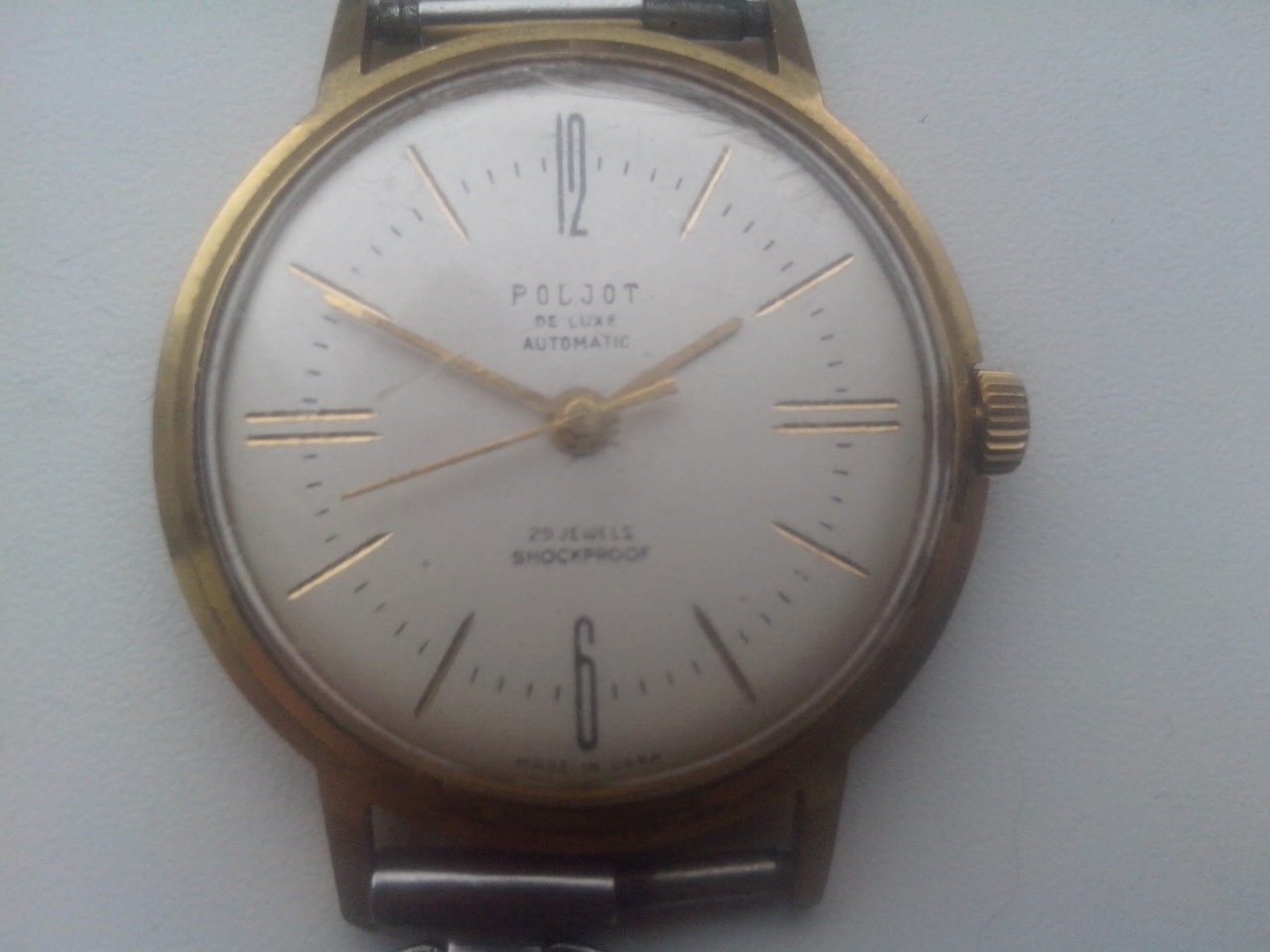

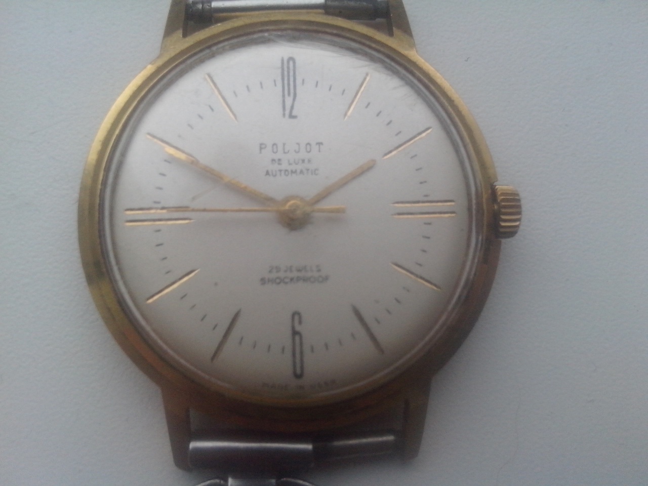

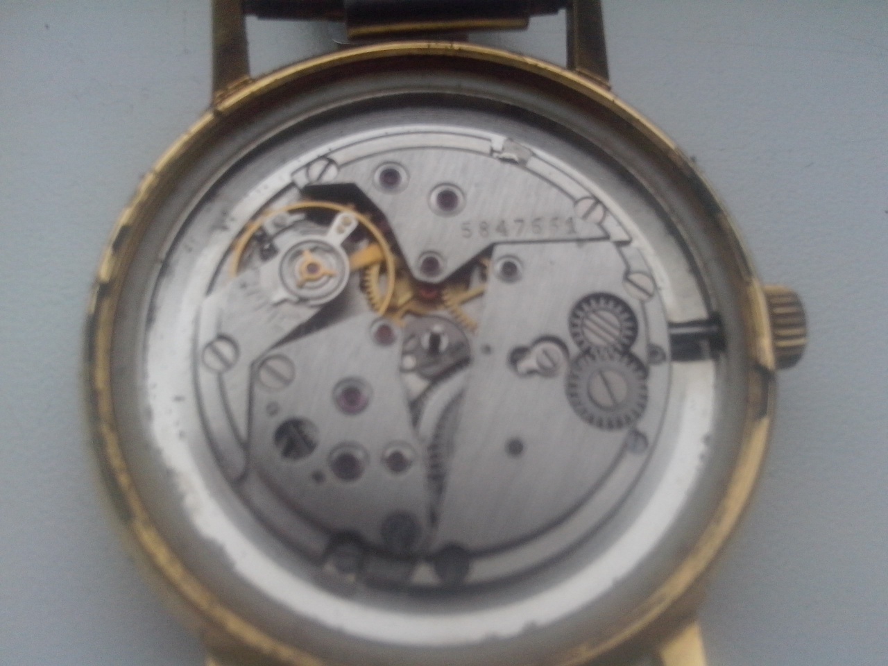

Раз послали меня в эту тему, выложу и я фото. Только за качество уж сильно не ругайте.
ID:	846825   Нажмите на изображение для увеличения
ID:	846826   Нажмите на изображение для увеличения
ID:	846827   Нажмите на изображение для увеличения

сектора автоподзавода нет...
Коллеги, все спасибо! еще раз хочу обратиться к этой теме и понять, какие часы из этих котлетные? постарался все фото сделать. какая крышка не отсюда или даже мех может не в тот корпус вставлен??? Спасибо!!!
не дождался ответов

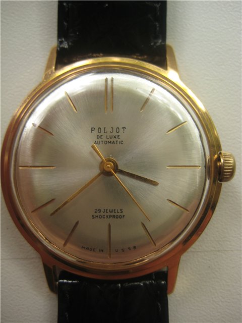

Всем привет. Хочу себе часы poljot de luxe Нажмите на изображение для увеличения
ID:	890039 золото. Подскажите сколько они могут стоить и где можно купить? Заранее спасибо!
