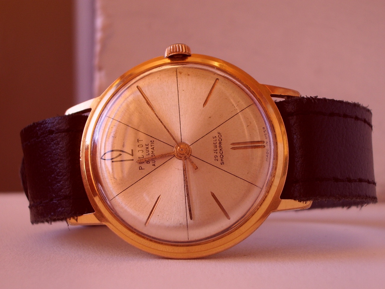

Поднимаю тему самым поздним делюксом:
ID:	835966   Нажмите на изображение для увеличения
Эти 3 пользователей сказали Спасибо! Давид за это сообщение:
cerasimi5 (03.11.2014), CHASPROM (03.11.2014), KatS (06.11.2014)

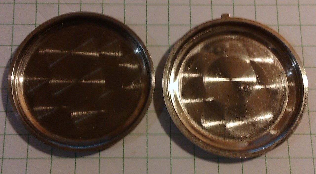

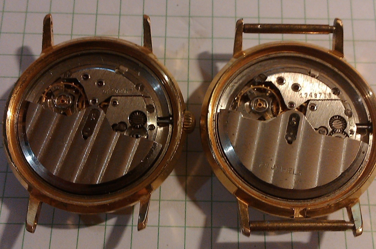

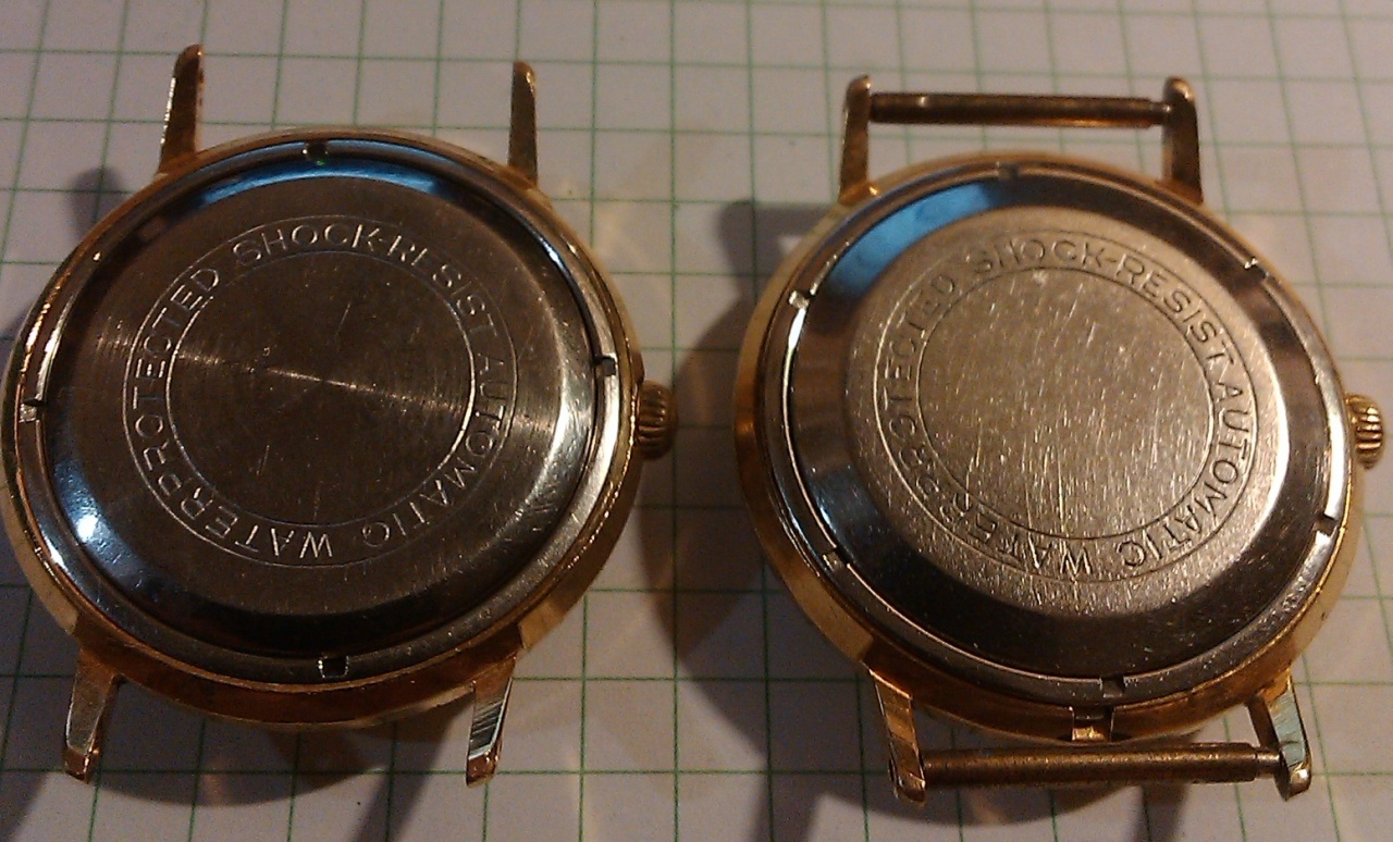

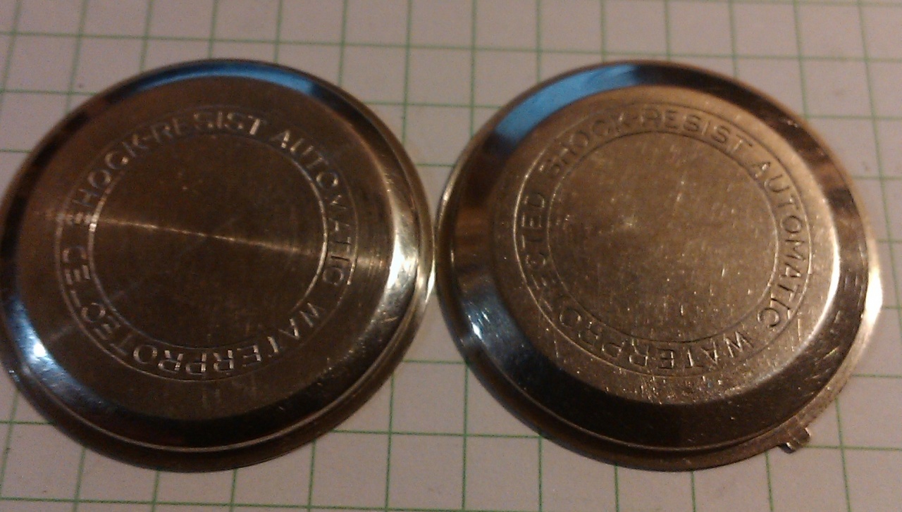

к посту 1741, ...но, вот какой вопрос. одинаковый корпуса, оформления, а крышки разные. на тех, что с наличием цсс, крышка с выступом, для фиксации, на вторых, без. это годы выпуска разные? подскажите...?
  #1744
Старый 05.11.2014, 14:27
Los1062 Los1062 вне форума
Регистрация: 22.08.2011
Сообщений: 2,449
Сказал(а) спасибо: 4,943
Поблагодарили 8,043 раз(а) в 1,478 сообщениях
Если на корпусе есть проточка для выступа крышки, то крышка должна быть с выступом. Думается, что Ваша крышка которая без выступа не от этих часов (на Востоках 2209 были крышки без выступов и соответственно корпуса без проточек).

Правильные корпуса для этого оформления без проточки.
Корпуса с проточкой для 2416. имхо.

Может мне так "повезло", но мой такой же с проточкой. Взят был в очень заср..ном состоянии с вековой грязью под крышкой. Утверждать ничего не могу, все имхо.

По моим наблюдениям: корпуса с проточкой- ранние (циферблаты с мелким шрифтом, механизмы ранние, ориентировочно до 1967 г.), без проточки- поздние (циферблаты с крупным шрифтом, механизмы поздние, ориентировочно после 1967 г.).
Крышки, естественно, с выступом или без него.
Наличие/отсутствие календаря влияют не на этот признак корпуса, а на другой: бескалендарные корпуса имеют сверху гладкие ножки, календарные-ножки с гранью.
Еще одно моё наблюдение: крышечные кольца с 6 проточками были до 1972 г., с 4 проточками- после 1972 г.
Калибр 2415/2416 выпускался до 1975 г.

Должен извиниться за свой пост. Вот что значит продолжающаяся ремиссия моей ЧБ. Давно не смотрел свои Полеты, сейчас полез удостовериться в написанном, все оказалось наоборот. Корпус данного де люкса без проточки (крышка ессно без выступа) кольцо имеет 6 проточек под инструмент.

  #1749
Старый 06.11.2014, 20:30
Регистрация: 29.09.2013
Адрес: Краснодар
Сообщений: 5,834
Сказал(а) спасибо: 7,825
Поблагодарили 4,542 раз(а) в 2,205 сообщениях

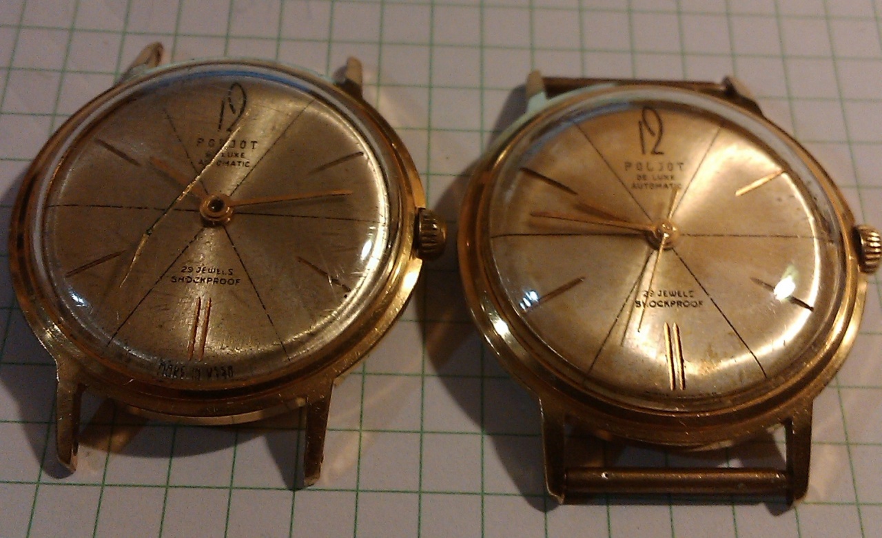

Коллеги, все спасибо! еще раз хочу обратиться к этой теме и понять, какие часы из этих котлетные? постарался все фото сделать. какая крышка не отсюда или даже мех может не в тот корпус вставлен??? Спасибо!!!

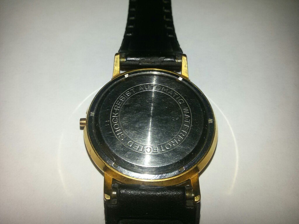

  #1750
Старый 11.11.2014, 23:50
Аватар для Boris the Blade
Boris the Blade Boris the Blade вне форума
Регистрация: 11.02.2013
Сообщений: 1,111
Сказал(а) спасибо: 670
Поблагодарили 1,652 раз(а) в 561 сообщениях

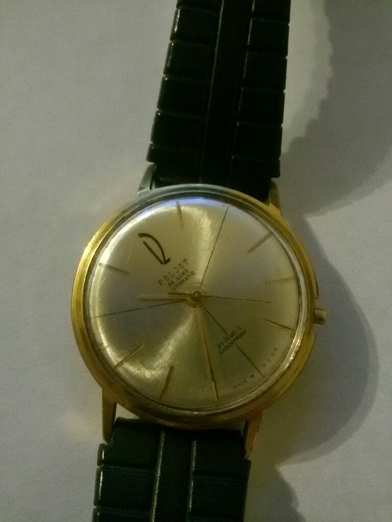

Несколько дилетантских вопросов:
1) Крышка хлопушка или отвинчивающаяся, и как ее открыть.
2) Сколько будет стоить репассаж.
3) Где взять ЗГ и заводной вал. И их примерную стоимость. Сразу у мастера спросить или "со своим" будет выгоднее?
4) Какие года?
5) Я так понимаю 2209?
ID:	843383   Нажмите на изображение для увеличения
