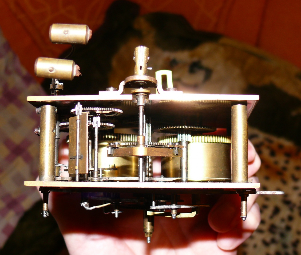

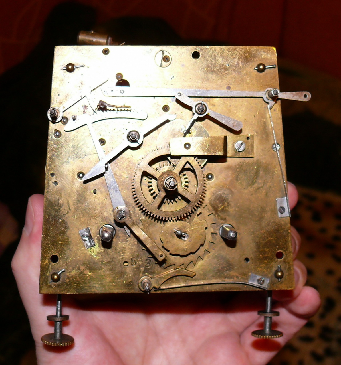

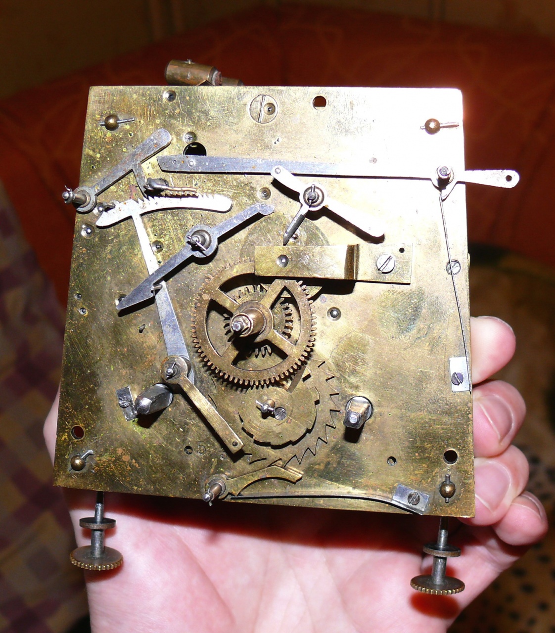

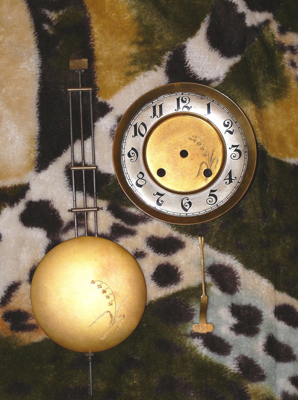

Всем доброго дня.
Приобрёл такие вот небольшие часики. Подкупил лаконичный корпус и необычная стеночка внутри него. В первый раз сталкиваюсь с таким явление. Когда часики приехали, то неожиданно обнаружилось, что они четвертные.
Однако недостаёт некоторых деталей - утерян рычажок, который передвигает гребёнку (там сейчас припаяна проволочка) и пластинка - если я не ошибаюсь - она прижимает рычаг к улитке.
В связи с этим у меня возникли вопросы:
Кто мог производить данные интересные часики?
Из какого доступного материала можно сделать пластинку?
Есть ли у кого-то фотография лицевой стороны похожего механизма?
Был бы благодарен. Спасибо.

Сообщение от Vadum Посмотреть сообщение
Добрый день.
Недостающие детали можно изготовить из стали или найти аналоги.
Прижимную пружинку можно сделать по образцу другой, сохранившейся, правда у неё будет немного другая форма.
"Собачку" перемещающую гребёнку придётся делать самому, она не сложная, главное размеры соблюсти, обычно она надевается на ось, четырёхгранную в основании.
Сейчас на эту ось припаяна проволока, она выполняет роль рычага останавливающего бой.
Что касается производителя мне такие механизмы не встречались, к тому же корпус явно от других часов, об этом говорят лихие отверстия в задней станке.

Спасибо, Сергей Дмитриевич за ответ.

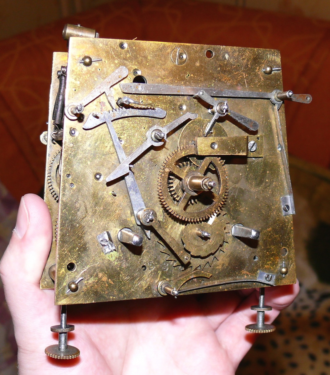

Правильно ли я очертил контуры утерянной прижимной пружины?

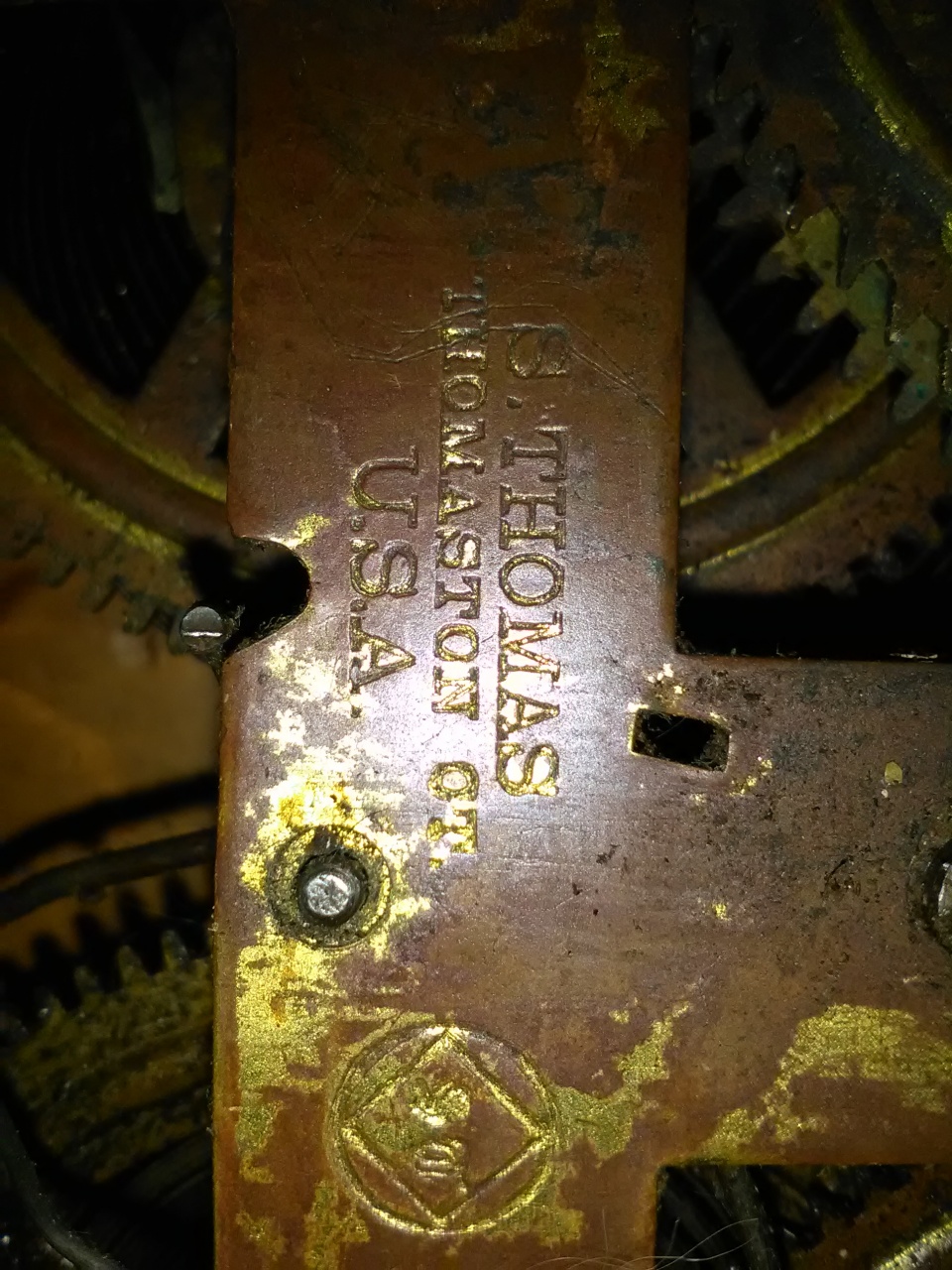

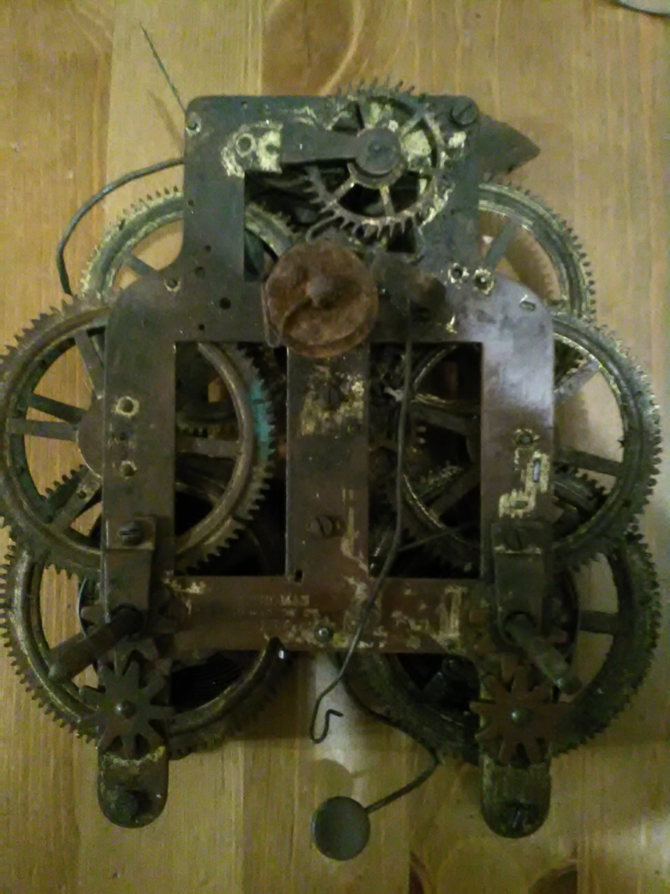

Уважаемые, Помогите, пожалуйста определить возраст и внешний вид часов по механизму на картинкам к посту. Найден механизм при разборе барахла на чердаке старого дома в глуши в Британии. Из клейма я понимаю, что это Seth Thomas, но не возраст не бывший внешний вид определить не могу. Заранее спасибо.
Да, примерно так она и должна стоять.

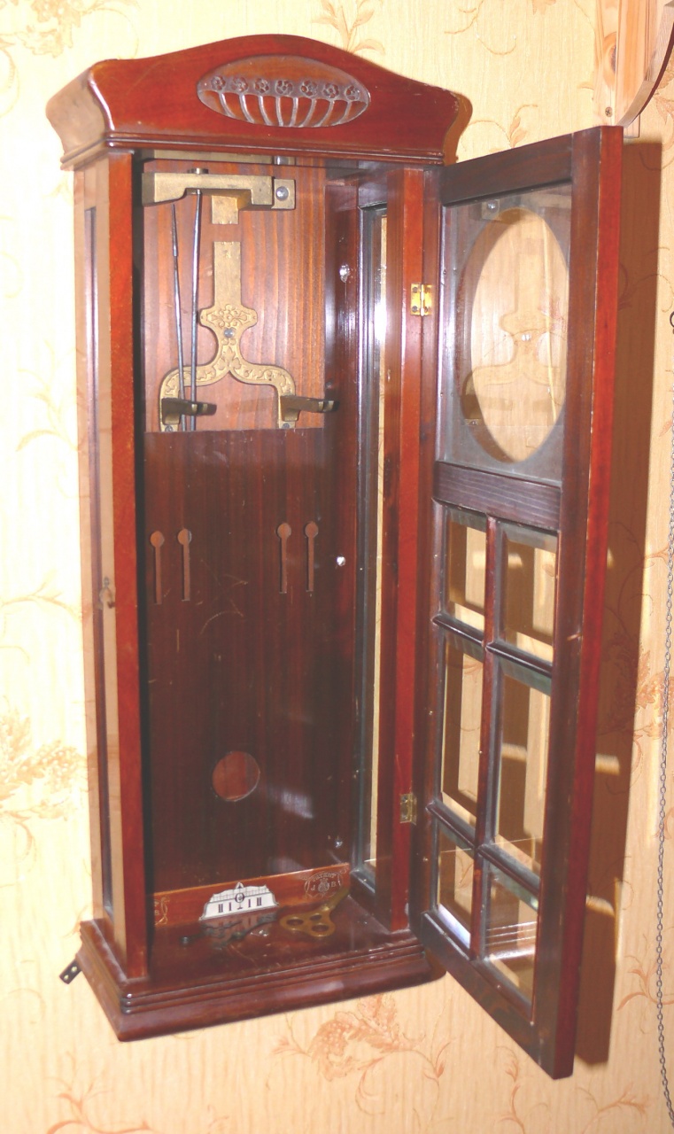

Всем доброго дня.
Добрый день!
Не могу согласиться с мнением СД о том, что корпус неродной - я не вижу никаких лишних отверстий, все, определенно, на своем месте и выглядит родным. По производителю - практически уверен, что часы австрийские, самого начала 20 века (вероятно, 1910-е гг.). Очень интересная конструкция задней стенки, определенно, призванная улучшать "музыкальность" и увеличивать громкость боя, выполняя роль своеобразного акустического резонатора.

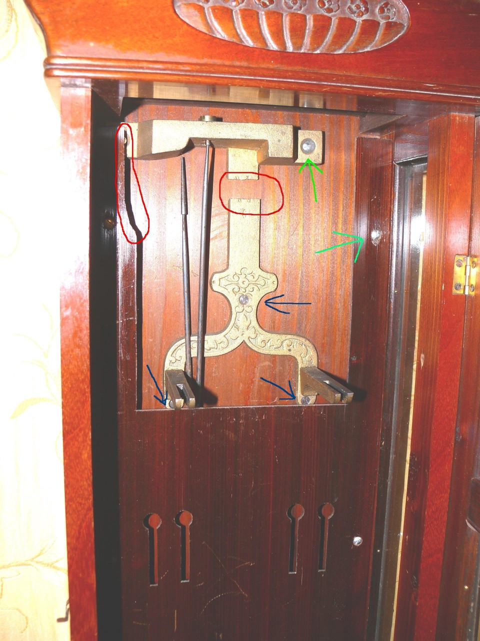

Спасибо Олег за информацию. Меня именно и привлекла это двойная стенка - никогда не встречал такую конструкцию. Что касается того, что механизм от других часов - тут я сам пока не уверен. И все же видно, что какие-то манипуляции производились, хотя на задней стенке лишних отверстий не видно.
Во-первых, держатель механизма отделен от основы гонга - хотя изначально они составляли единое целое.
Во-вторых, слева вверху виден вырез во второй стенке.
И в третьих, шурупы, отмеченные синими стрелочками производят впечатление оригинальных, а вот зелёными - нет. Они светлее и шляпки другой формы.
В общем какие-то манипуляции с корпусом происходили.
И ещё - судя по замерам гонга - одна струна будет находится между стенками, а вот вторая помещается уже внутрь корпуса.
А что по поводу механизма - неужели эта система боя столь редкая?

Я точно уже встречал и такой тип механизма и даже такой корпус с двойной стенкой-резонатором. Вот только вспомнить бы где...
По гонгу - теряюсь в догадках, зачем кому-то пришла в голову идея его передвигать...

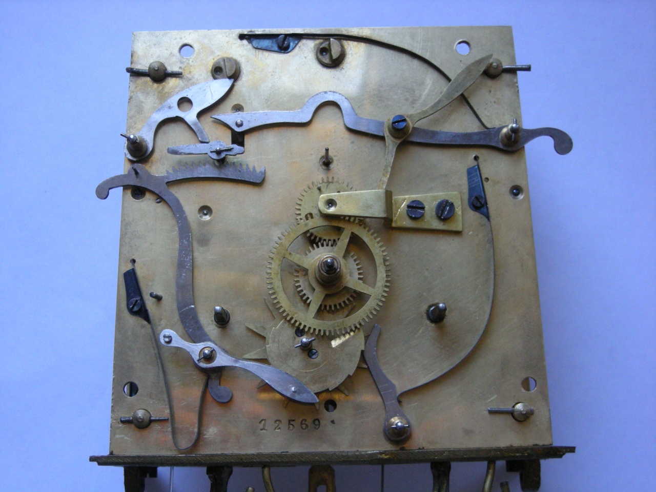

Правильно ли я очертил контуры утерянной прижимной пружины?[/quote]
Немного не то, но может поможет

Большое спасибо. Рычаги расположены немного по другому, но принцип действия абсолютно такой же. Теперь ясно как выглядел рычажок гребёнки и подтвердилась версия, что прижимная пружина давит рычаг к улитке.
Единственное, не могу понять отбивает ли этот механизм четверти или только полу-часы, так как не наблюдаю второй улитки.
А есть ли у вас фотографии самих часов и обратной стороны данного механизма?
