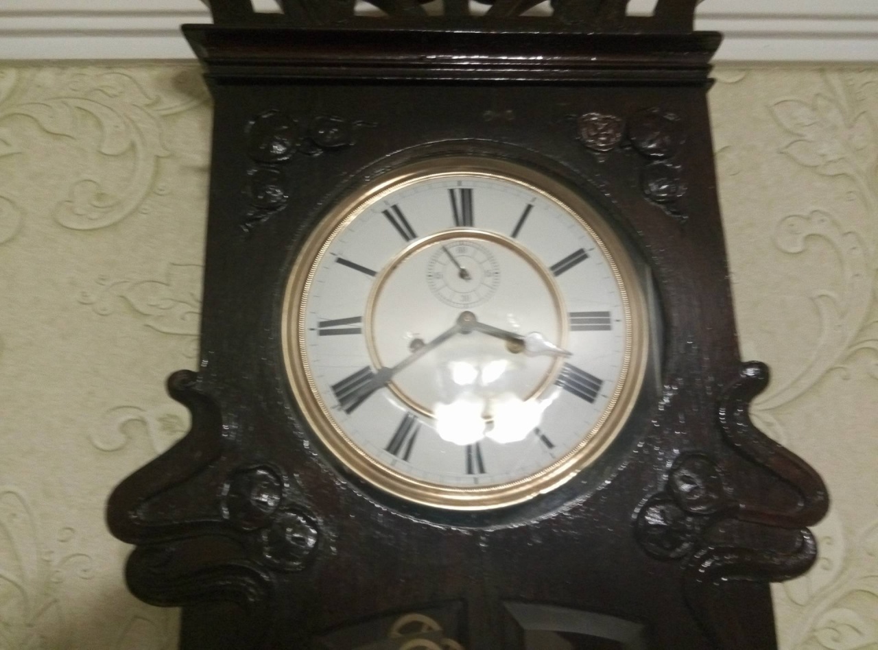

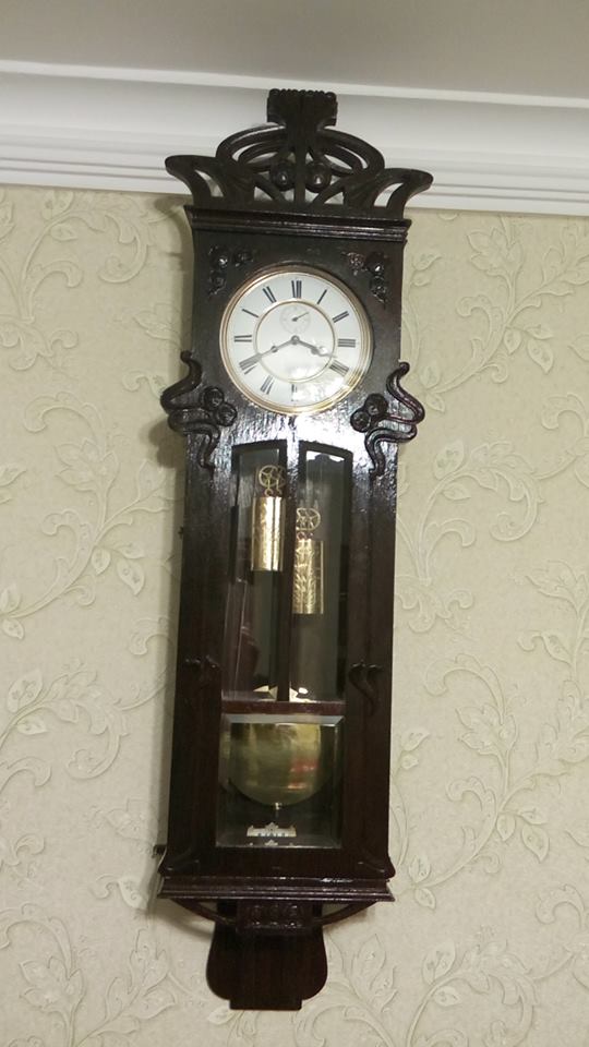

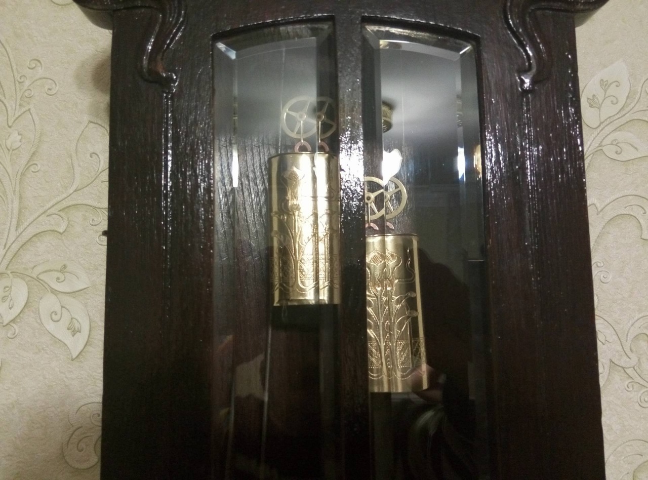

useriura20 useriura20 вне форума
Регистрация: 15.01.2016
Адрес: Украина
Сообщений: 1
кто производитель и год выпуска ?
[ATTACH][ATTACH]Нажмите на изображение для увеличения
на обратной стороне корпуса звезда Давида( а в центре звезды буква А) и цифры 679 и на механизме с обратной стороны серийный номер 22

  #917
Старый 15.01.2016, 22:27
Аватар для alexm441051
Регистрация: 24.11.2013
Адрес: Германия
Сообщений: 3,689
Сказал(а) спасибо: 322
Поблагодарили 1,106 раз(а) в 965 сообщениях
Перенесите в тему:"Интерьерные часы." Там быстрей подскажут.
  #918
Старый 15.01.2016, 23:26
Аватар для TatynaS
TatynaS TatynaS на форуме
Регистрация: 31.05.2015
Сообщений: 4,506
Сказал(а) спасибо: 5,222
Поблагодарили 7,969 раз(а) в 3,312 сообщениях
Добрый вечер!
Знак такой?
Это Adolf Stern.
С уважением, Татьяна
  #919
Старый 16.01.2016, 00:35
Apprentice Apprentice вне форума
Регистрация: 24.10.2011
Адрес: Москва, Российская Федерация
Сообщений: 733
Сказал(а) спасибо: 148
Поблагодарили 501 раз(а) в 277 сообщениях
Добрый вечер.
Вы правы. Это торговый знак, зарегистрированный Адольфом Стерном (Adolf Stern), который занимался розничной продажей часов фирмы H.A.C. ( HAMBURG AMERICAN CLOCK Co.). То есть, другими словами, был её торговым агентом.
С уважением. Игорь
Название: Adolf Stern.png
  #920
Старый 16.01.2016, 13:23
Аватар для Oled
Oled Oled вне форума
Регистрация: 27.12.2008
Сообщений: 11,164
Сказал(а) спасибо: 8,859
Поблагодарили 13,568 раз(а) в 6,500 сообщениях
Прекрасные часы, какой шикарный модерновый корпус! Адольф Штерн был торговым агентом не только HAU, но и многих других немецких часовых производств. В частности, в корпусах с его клеймом встречаются жильные регуляторы фирм Gustav Becker, Germania Regulatorfabrik, A. Willmann Co, H. Endler & Co, Concordia Uhrenfabrik, Koppel & Co и других фрайбургских производителей. Для более точного определения требуется сделать фото механизма.
