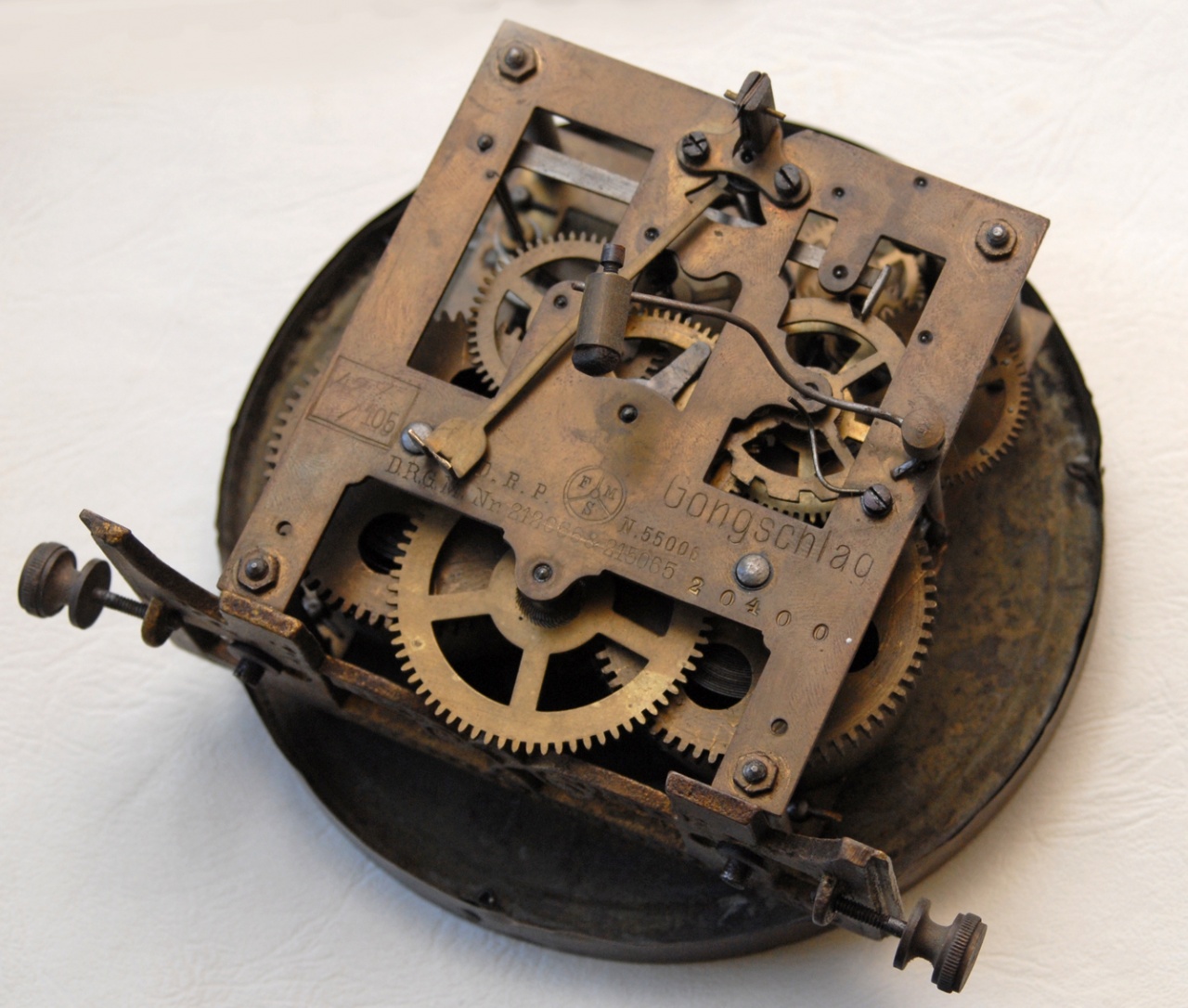

День добрый, уважаемые специалисты!
Прошу помощи в атрибуции механизма. Почему такое количество номеров на платине?

Добрый день.
Пока гуру отсутствуют напишу по-дилетантски.
Это немецкий механизм фабрики F.M.S. (Friedrich Mauthe Schwenningen). Тут на форуме есть профильная ветка: http://forum.watch.ru/showthread.php?t=30458
По номерам:
42/105: 42 - длина маятника с подвесом в см, 105 - кол-во колебаний маятника в минуту
D.R.P. - номер патента ("Deutsche Reich Patent")
D.R.G.M. - тоже что-то вроде суб-патента "Deutsche Reich Gebraumeister"
20400 - серийный номер (к сожалению, сквозных серийных номеров у FMS не было)
С уважением,
Николай (Feather)

Сообщение от NickFMS Посмотреть сообщение
Добрый день.
По номерам:
С уважением,
И вот явился гуру сердитый.
В клеймах не разбирается,но уважает физические законы.
Маятник длиной 42см не будет колебаться 105 раз в минуту!

Сообщение от mrayg Посмотреть сообщение
Уважаемый гуру сердитый,
над моим рабочим столом висят часы, правда Кинцле, длина маятника и кол-во колебаний очень близкое. Единственно, под колебанием понимается ход маятника слева направо, и справа налево. Т.е., строго говоря, это не 105 колебаний, а 105 полуколебаний :-)

У немцев, кажется, это называлось не "колебаний", а "ударов в минуту".

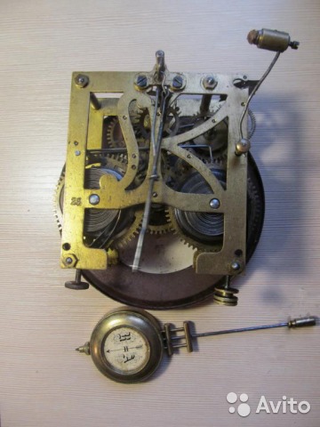

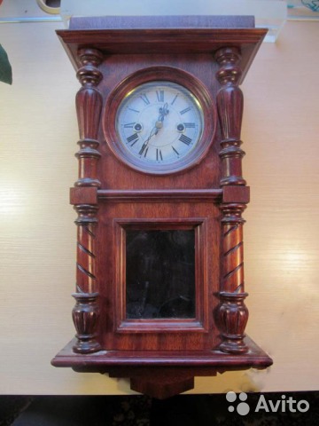

что за часы?
Здравствуйте , подскажите что за часы и стоит их покупать ?

вопрос в цене. Если сумма относительно их достоинств - это недорого, стоит покупать эти часы, если дорого - не стоит. ))

Сообщение от alsal66 Посмотреть сообщение
Странный вопрос.
Нравятся - покупайте, не нравятся - не покупайте.
Тут каждый решает сам и мнение консилиума не требуется.
