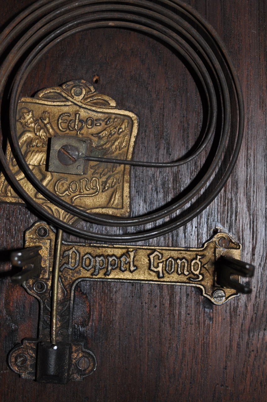

А как насчёт гонга Echo-Gong и Doppel Gong енто всё FMS?

Да, конечно. Я же говорю, корпус+гонг+механизм производят впечатление оригинальных.

Сообщение от vlad822 Посмотреть сообщение
и Adler Gong -тоже...

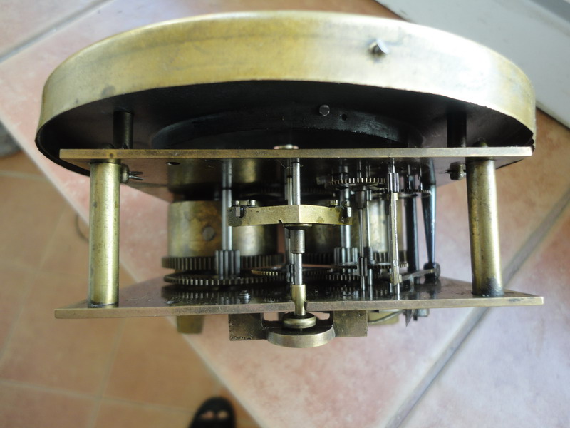

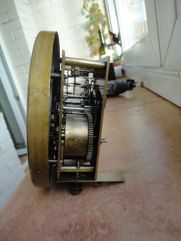

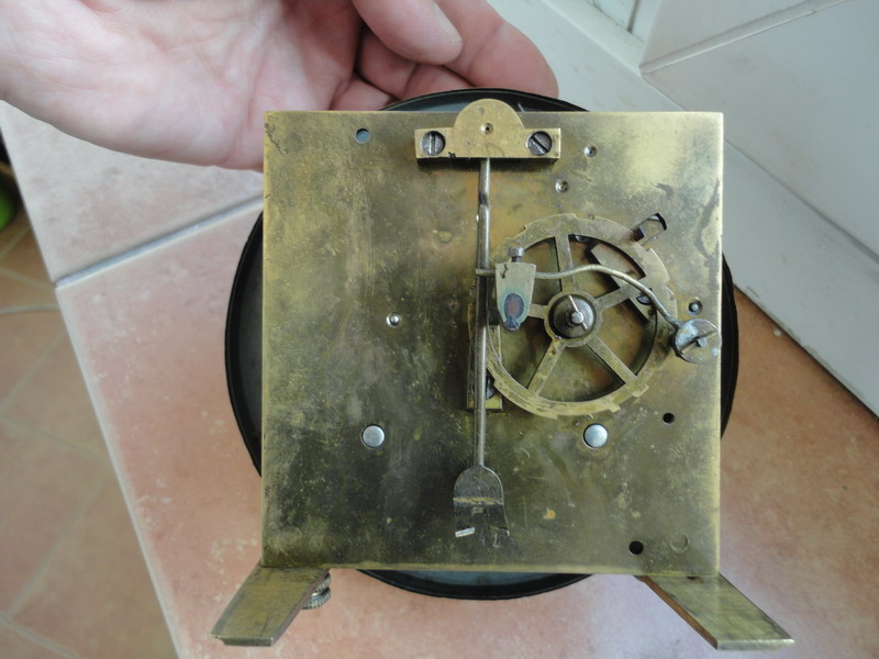

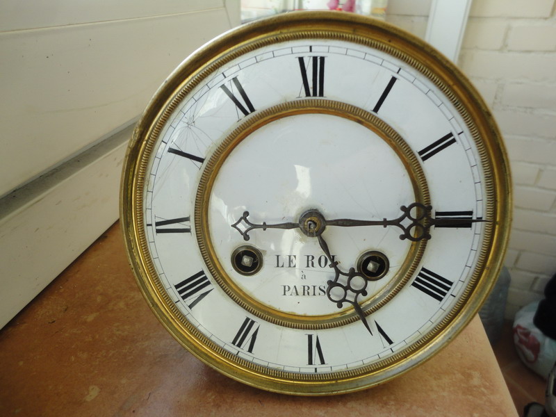

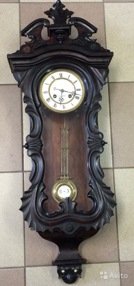

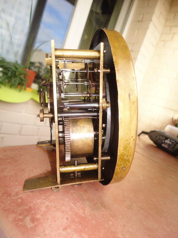

что за часы?
Доброе утро.
Попались такие часики. Интересно узнать производителя и примерное время изготовления.
ID:	1150608 Нажмите на изображение для увеличения
ID:	1150609 Нажмите на изображение для увеличения
В таком вот корпусе:
Диаметр циферблата 14.5, высота корпуса чуть меньше метра.

  #388
Старый 06.10.2015, 10:21
Аватар для Oled
Oled Oled вне форума
Регистрация: 27.12.2008
Сообщений: 11,176
Сказал(а) спасибо: 8,875
Поблагодарили 13,584 раз(а) в 6,506 сообщениях
Добрый день!
Увы, неподписные опознать не всегда удается, и здесь, кажется, именно такой случай. По всему эти часы можно отнести к периоду 1870-1880-х годов. Место производства - Германия, конечно.
С ув,
Олег
Музей "Русские часы"
https://vk.com/russianclocks
Этот пользователь сказал Спасибо! Oled за это сообщение:
NickFMS (06.10.2015)
  #389
Старый 06.10.2015, 13:21
Apprentice Apprentice вне форума
Регистрация: 24.10.2011
Адрес: Москва, Российская Федерация
Сообщений: 733
Сказал(а) спасибо: 148
Поблагодарили 501 раз(а) в 277 сообщениях
Добрый день.
Олег, Вы полагаете, что надпись " Le Roi a Paris" на циферблате часов с немецкими механизмами стала появляться уже 1870-ых годах или может быть ещё раньше? Известно, что активно немецкие фабрики начали заниматься производством мех. часов под маркой " Le Roi a Paris" только в начале 20-го века. Ну а официально эта старинная торговая марка («Le Roi a Paris»), как известно была зарегистрирована компанией «Schlenker-Kienzle» вообще только 16 марта 1909 года в международном патентном бюро в Лондоне.
С ув. Игорь
  #390
Старый 06.10.2015, 13:44
Аватар для Oled
Сообщений: 11,176
Игорь,
Надпись эту можно увидеть на многих часах, выпущенных ранее 1909 года. Однако когда точно немцы стали ее использовать (и по какому, собственно, праву) - пока точно неизвестно. Но эти часики по всем признакам ранние, и не выглядят "винегретом".
С ув,
Олег
