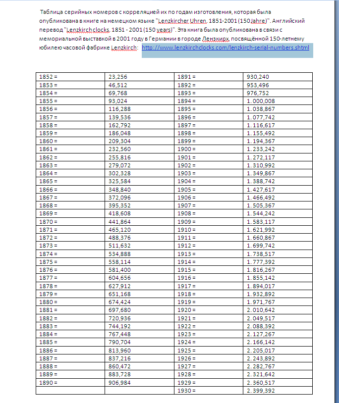

Есть более простое объяснение -- таблицу (серийный номер-дата производства) подправить.
Кстати, если учесть, что согласно таблице, с 1914 по 1917 годы на фабрике Lenzkirch производили всего по 15000 механизмов в год (то есть за два года с 1914 по 1916 годы произведено только 30000), то коррекрировка не окажется слишком масштабной. Тем более всем понятно, что цифры произведённых механизмов, распределённых в таблице по годам, достаточно условны, за исключением отдельных конкретных дат.

В дополнение к вышеазанному:
Мы пользуемся таблицей, которая является общепринятой у нас и, видимо, у англоязычных стран. Следует не забывать о том, что немцы предпочитают свою аналогичную таблицу. Так вот, согласно их таблице ( размещена ниже) дата изготовления обсуждаемого механизма как раз не 1916, а 1914 год и казус контрабандной переправки сразу исчезает.

А ничего что механизм с номером 250000 был выпущен в 1875 году, а по этой таблице в 1862? Думаю, она сделана просто делением и привязана, разве что, к году выпуска миллионного механизма в 1894-м. Увы, в остальном доверять ей нельзя.

На нашем форуме по вопросу, какую таблицу взять за основу, сложился конценсус. Поэтому нет предмета для обсуждения. Однако понятно, что и та таблица, которую мы приняли за основу, не является абсолютной истиной в последней инстанции.
Достаточно посмотреть на распределение произведённых механизмов по годам, особенно в интервале с 1900 по 1920. По-моему, Олег, Вас всегда интересовал вопрос возможного уточнения нашей таблицы. Общий интерес всегда на форуме вызывали публикации часов Сергея (Odsnya), в которых были дарственные надписи с датой дарения. Это позволяет собирать статистику, которая в дальнейшем может привести к уточнению таблицы. Так вот этот механизм -- тоже позволяет накапливать такую статистику. Часы Zakon1820 во многом уникальны. Если надпись Paul Buhre родная (а у меня нет оснований сомневаться в этом), то неточность в этом месте нашей таблицы весьма вероятна. Во всяком случае, более вероятна, нежели контрабанда в царской России.

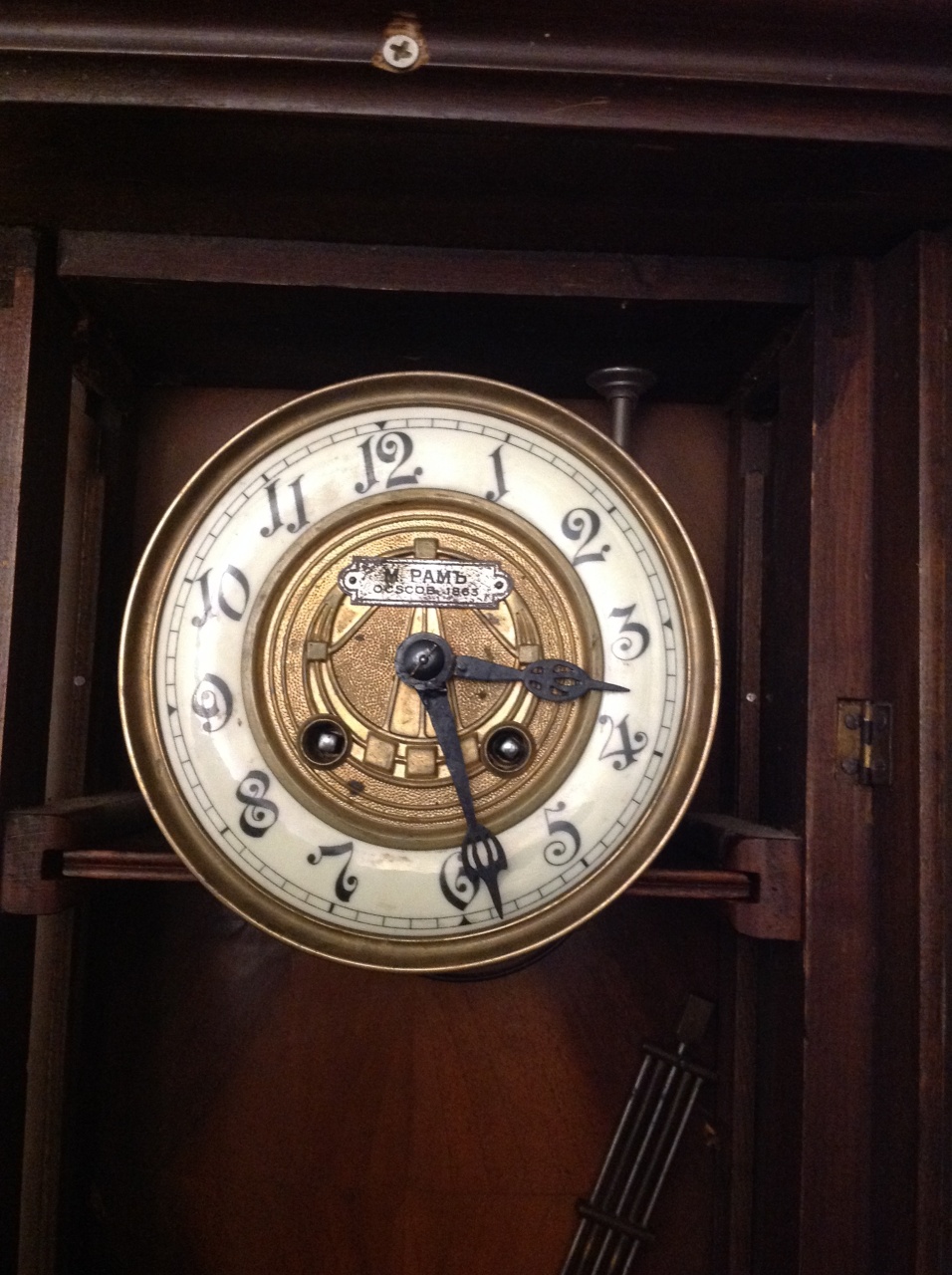

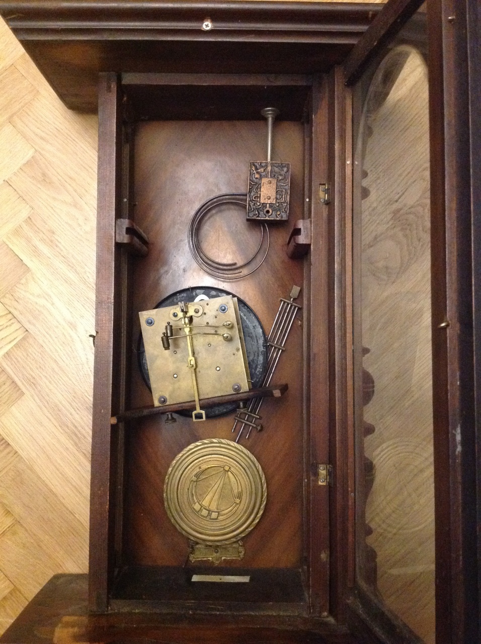

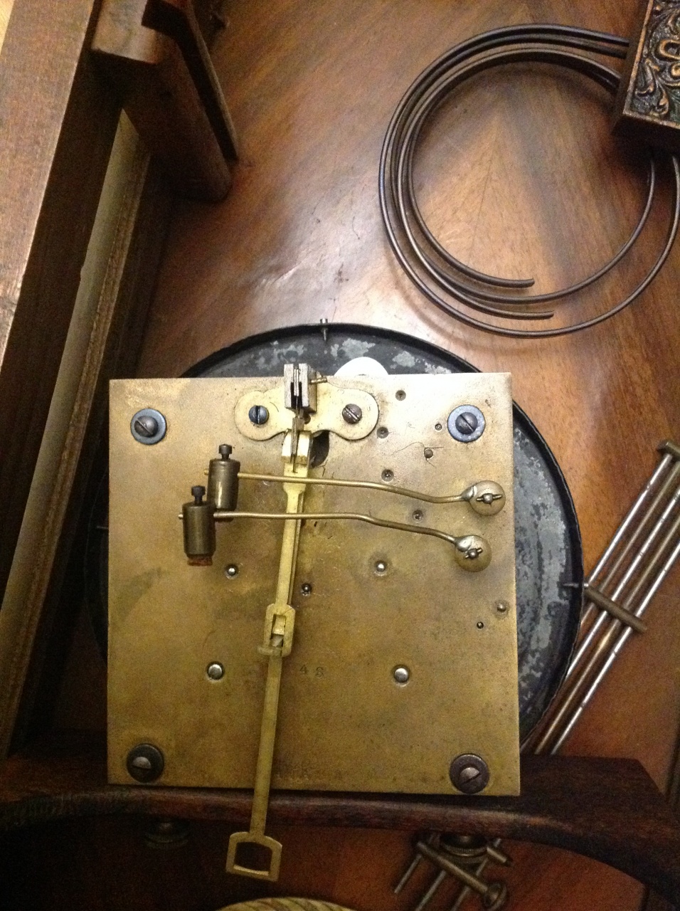

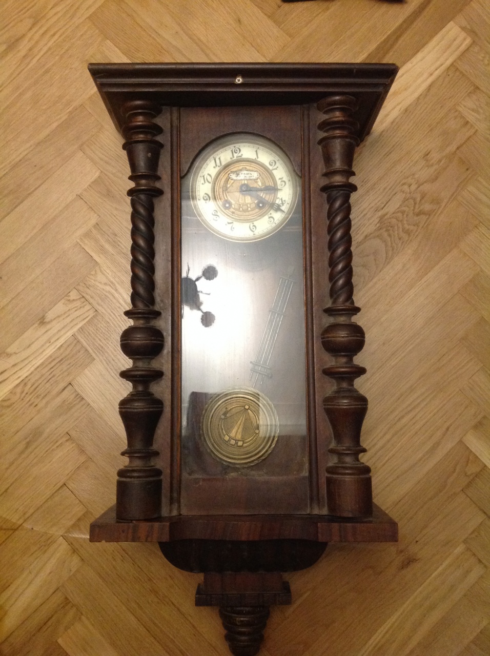

Что это за часы?
Может подскажет кто что это за часы?
