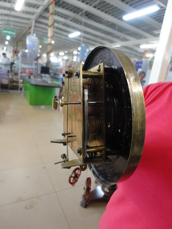

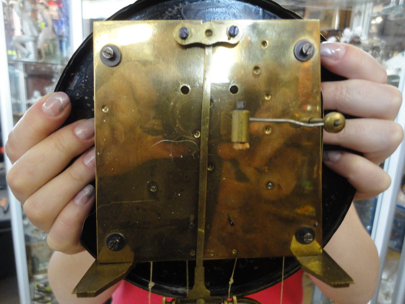

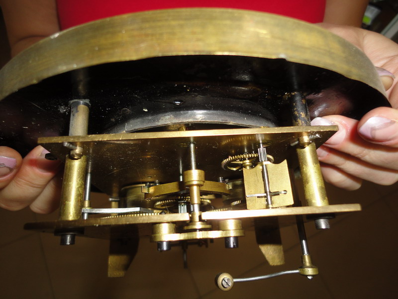

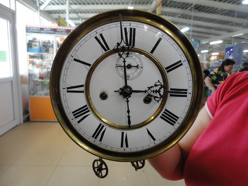

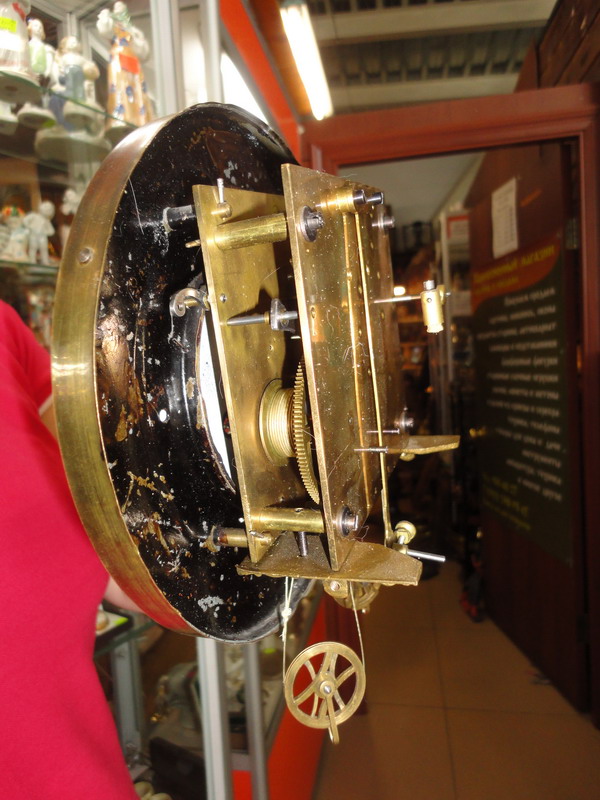

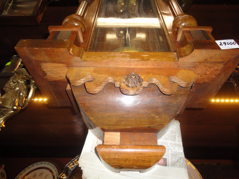

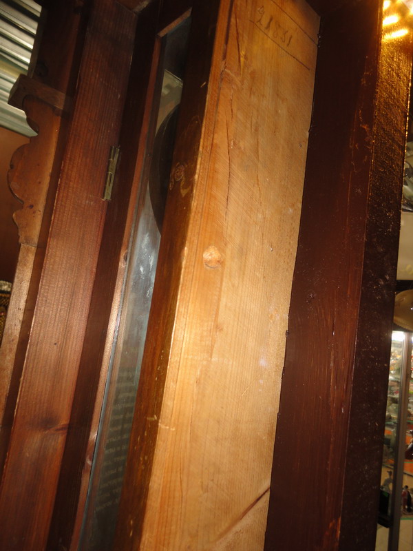

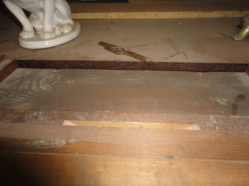

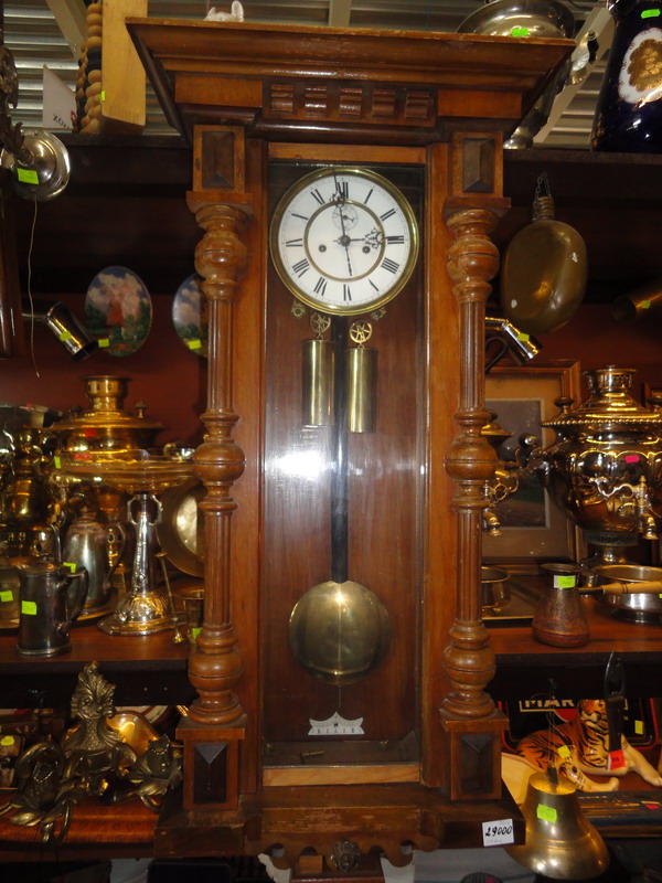

Добрый вечер, прошу помощи в опознании сего экземпляра, увиденного сегодня в деревенском магазине:

Меня уверяли, что это немецкие часы 19 века, клейм не увидел, сфотографировал, как смог, позвав на помощь милую продавщицу, которая любезно разрешила вынуть механизм и даже держала его, когда я фотографировал.
В шаге продавали пиво, и местные мужички просились их сфотографировать тоже. Я не стал.

Добрый день.
Это действительно немецкие часы конца 19-го - начала 20-го века.
Вероятно одной из небольших компаний которые отделились от Беккера.
К сожалению точно определить производителя сложно, ведь все отделившиеся компании использовали технологии взятые ими на головной фирме, поэтому их механизмы очень мало отличаются друг от друга и от механизмов Беккера.
Если судить по форме моста оси анкерной вилки, это может быть A. Willmann & Co., именно у них встречаются мосты такой формы.
Корпус часов вероятно уже подвергался ремонту, отдельные детали заменены.
С уважением.
С.Д.

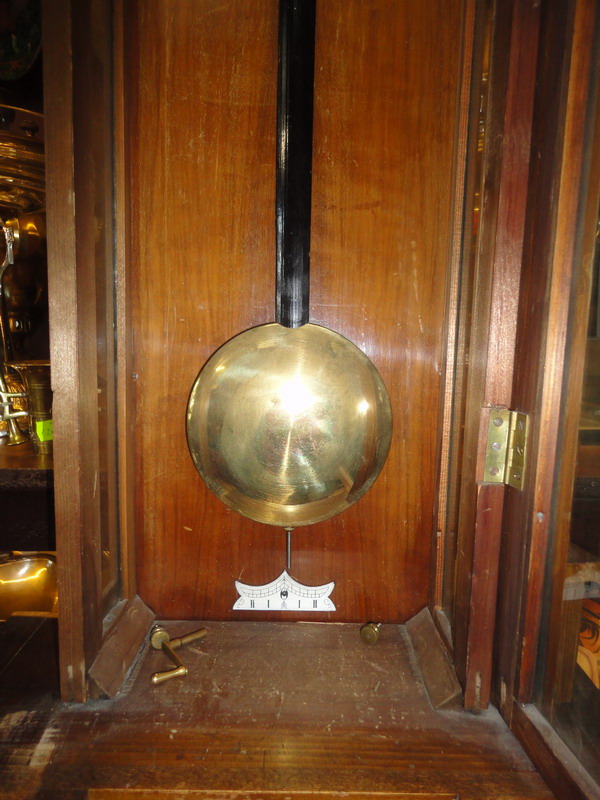

Сообщение от AlexSur70 Посмотреть сообщение
Доброе утро! Ну, по Вашим фото трудно сказать, что либо о корпусе часов. Вы их как ни будь сфотографируйте по лучше. Отошли бы от часов по дальше и сделали одним кадром целиком часы. А так с начинкой у вас все нормально. Механизм "Густав Беккер", гонг боя тоже их , маятник и циферблат соответствуют друг другу. А по годам выпуска, я думаю, что 20-е, 20 века. Если не прав, поправят. С уважением
Добрый вечер. Спасибо за ответ. Сфотографировать дальше не мог, места в антикварной лавке нет. Можно ли более точно датировать часы по механизму? Неужели такой тип окраски существовал почти 100 лет назад? Я-то считал такой способ современным. Ну ничего нового не изобрели. Спасибо

Сообщение от Petrolit Посмотреть сообщение
У вас все таки механизм не 20-х годов, а 10-х. А конкретно 1907 год. А по поводу окраски. Мы же не знаем , что с этим корпусом, за эти годы, делали. Сколько раз его реставрировали. С уважением.

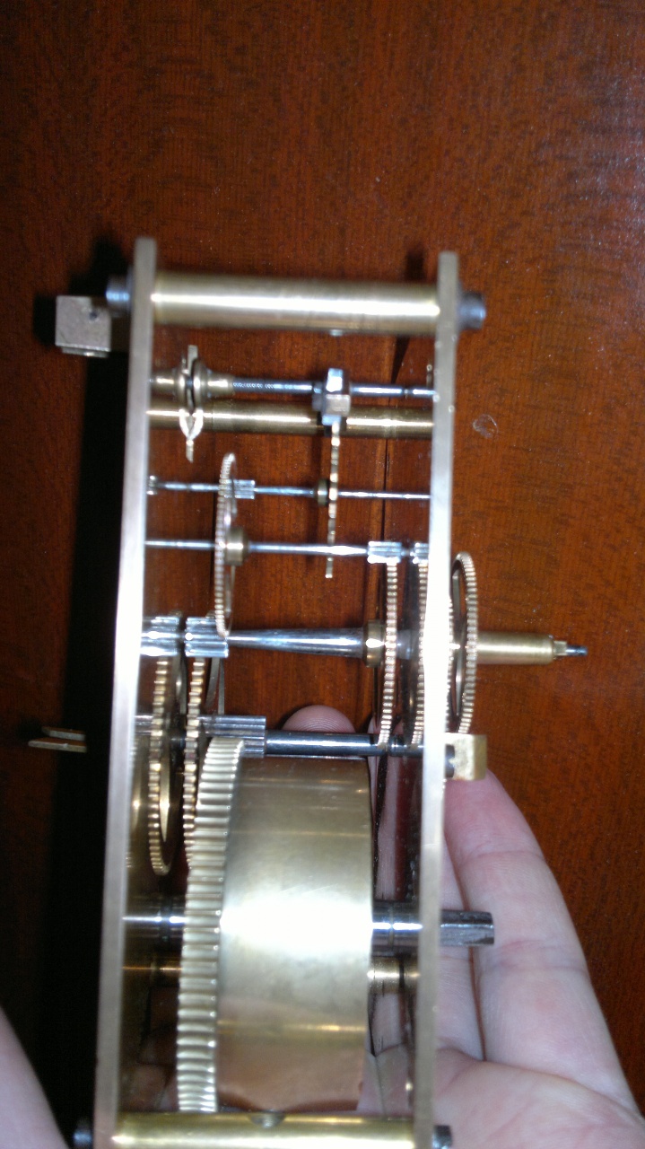

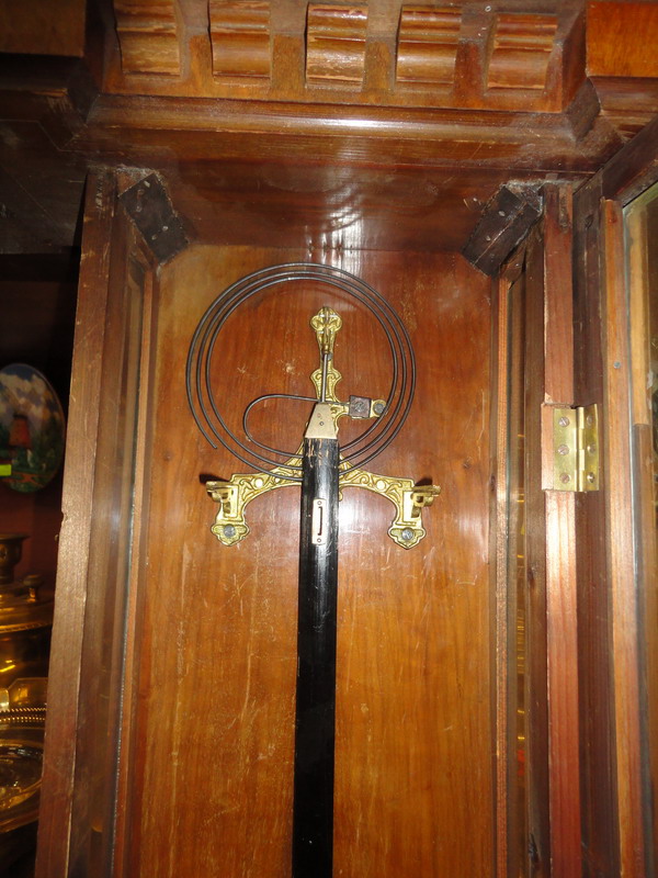

Здравствуйте. Помогите,пожалуйста, всеж идентефицировать механизм. И посоветуйте какой пендель к нему оптимальней делать:покороче-жесче,длиннее -мягче?

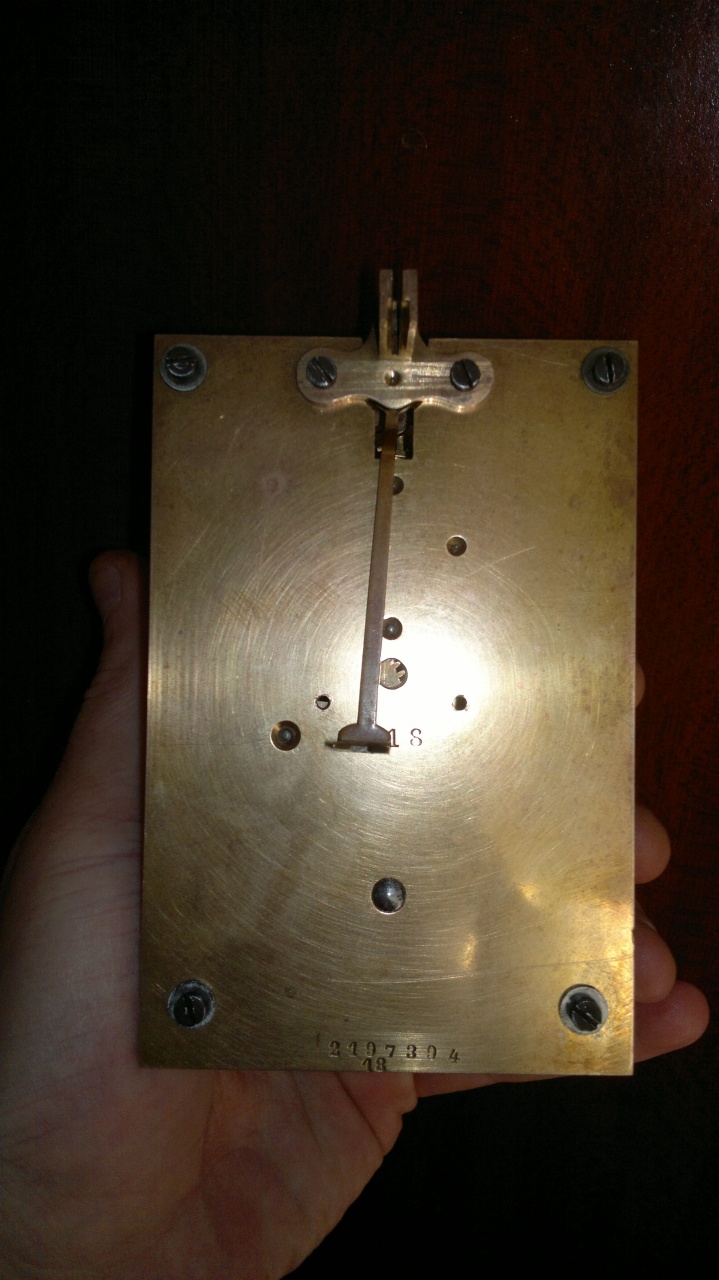

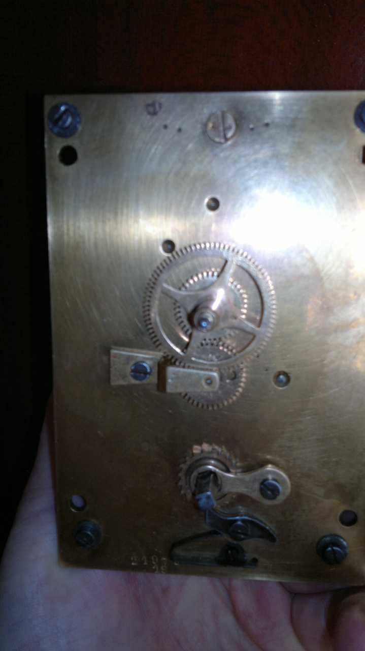

Всем привет. Помогите пожалуйста опознать часы:

Сообщение от krott Посмотреть сообщение
И Вам привет.
По вторичным признакам это механизм производства HAU (Hamburg Amerikanische Uhrenfabrik).

Сообщение от kosmonavt9 Посмотреть сообщение
Пружинная часть пендельфедера укорачивает длину маятника. Она должна, при отклонении маятника, образовывать хорду. Жёсткость зависит от веса маятника. Слишком жёсткий "пендель" ограничивает амплитуду маятника.
Эти 2 пользователей сказали Спасибо! OTARD за это сообщение:

Сообщение от Сергей Дмитриевич Посмотреть сообщение
И Вам привет.
Сергей Дмитриевич, а какой это примерно год?
