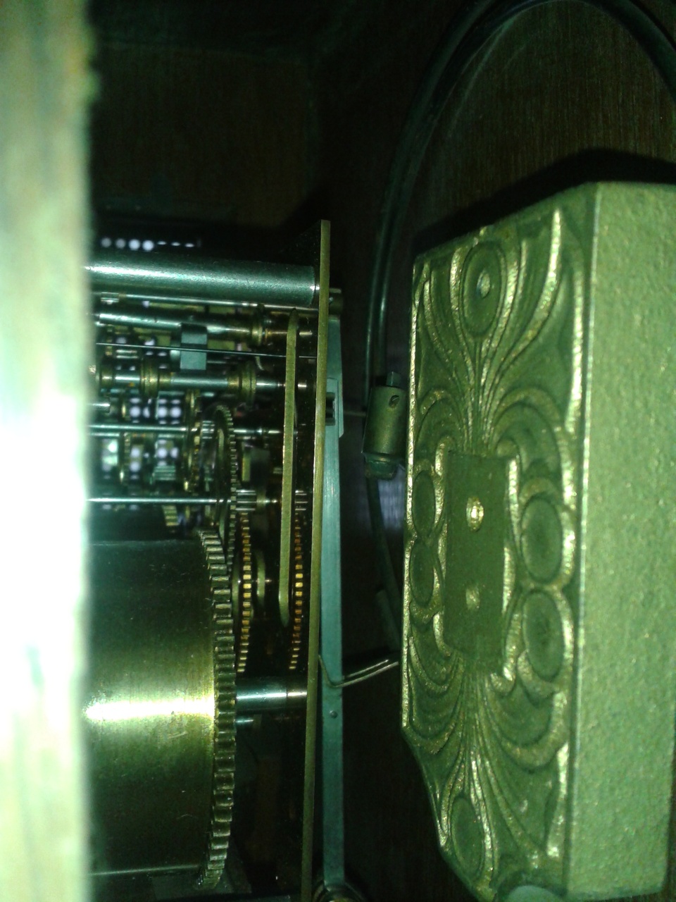

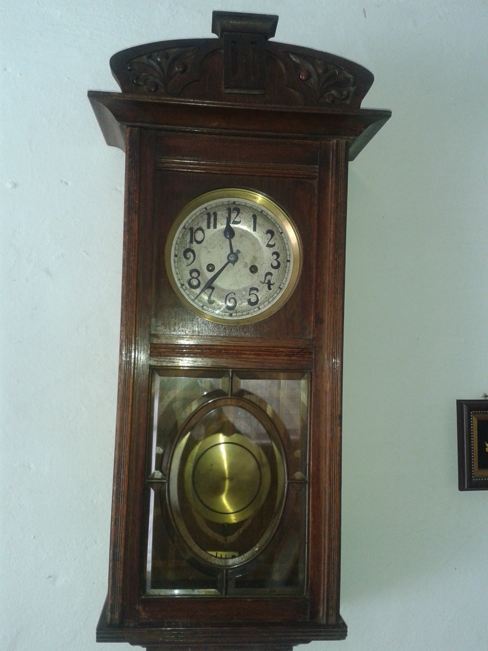

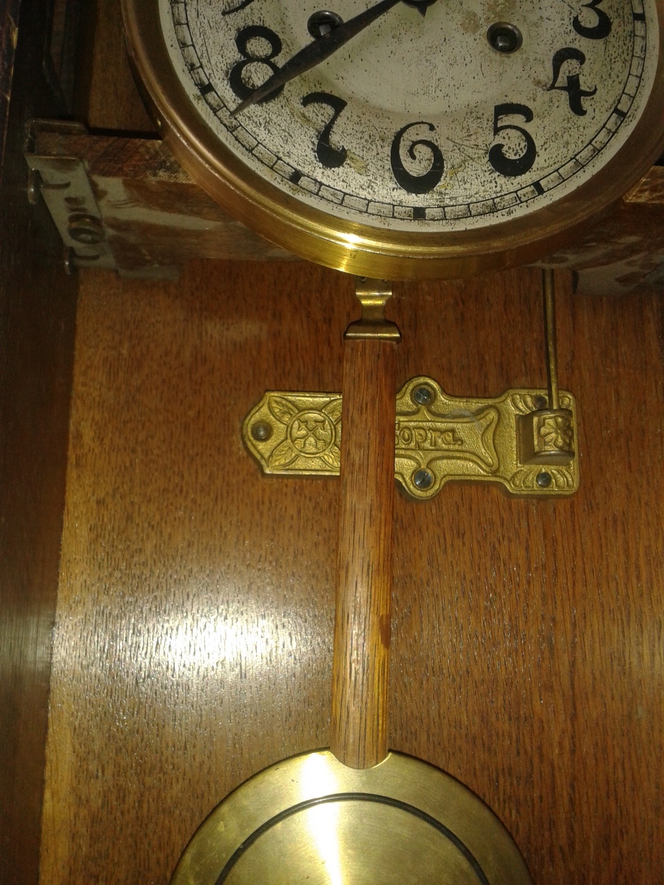

Natalij Natalij вне форума
Регистрация: 13.02.2016
Адрес: Украина
Сообщений: 4

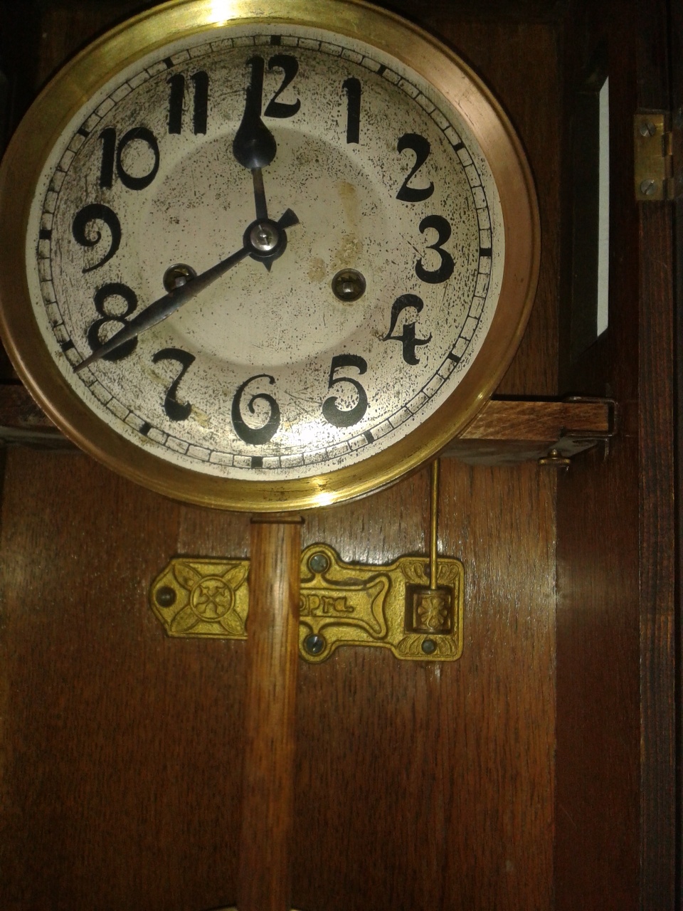

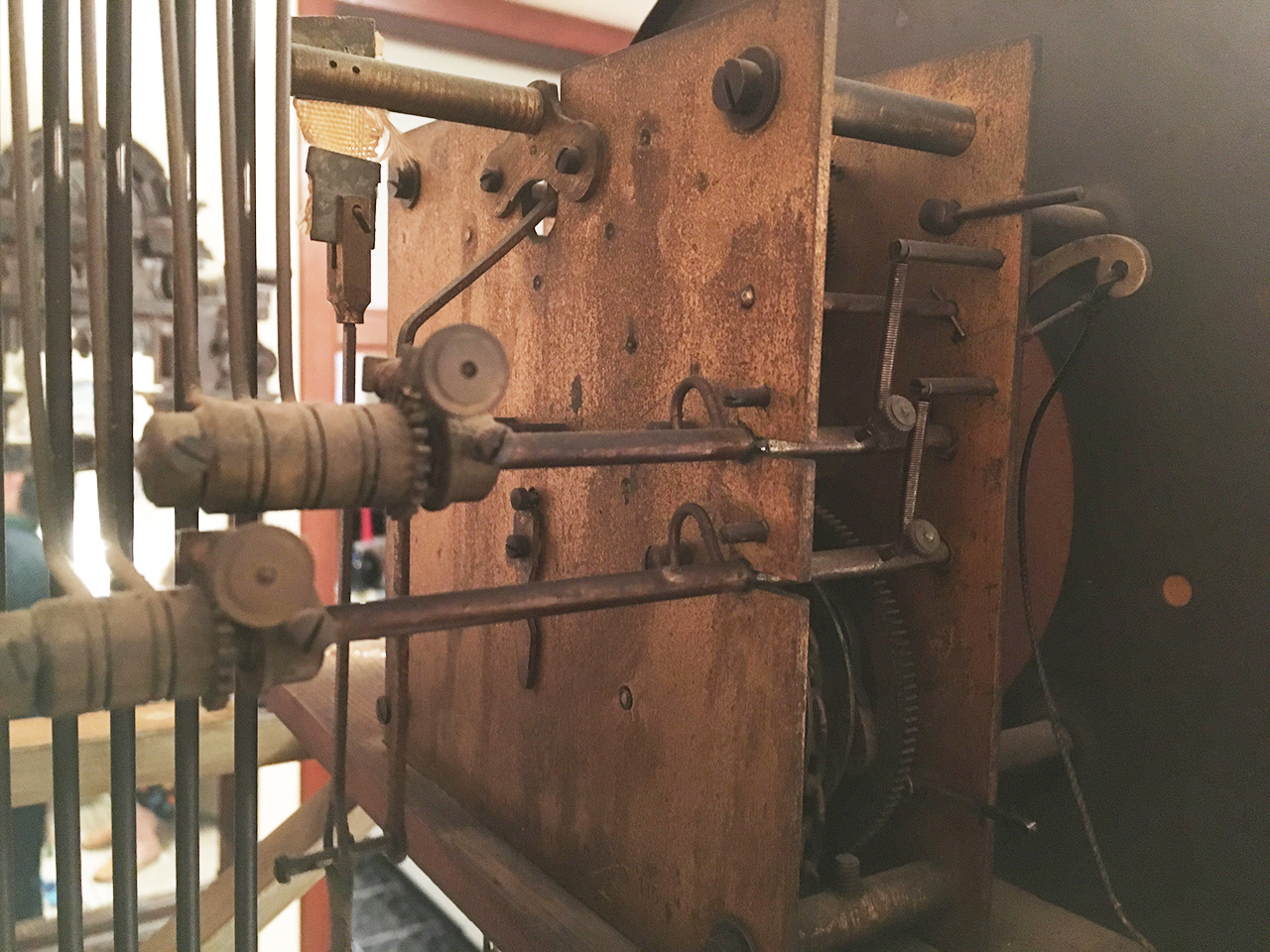

Добрый вечер, форумчане! Помогите определить возраст и страну часов. Достались по наследству от прадедов. Лет пять назад отдавали механизм на проверку без шкафа. А когда установили механизм - часы идут правильно, но боя нет.Такое впечатление,что молоточек не достает до места удара. Мне показалось,что там не хватает какой-то запчасти, т.к. молоточек далеко от места удара. Хотя щелчок характерный есть и отбивает удары,но бег гонга. Извините,если неправильно выражаюсь, но я не специалист. Если увидите по фото, ответьте пожалуйста.

Сообщение от Natalij Посмотреть сообщение
Отличные часики!
Может быть "HAU", нужно посмотреть логотип на механизме.
В механизме всё на месте. Необходимо аккуратно подогнуть молоточек так, чтобы он при ударе доставал до гонга. Гонг с резонатором, бой должен быть очень "сочным".
Юрий.
Спасибо,Юрий! Будем пробовать.
Естественно, во время работы, посмотрите с фонариком, куда он бьет и гните аккуратно, чтобы не отломать молоточек у основания.

Natalij, добрый день!
Вопрос по поводу Вашего корпуса - родное навершие или подобранное?
У меня такой же корпус с небольшими отличиями, но без навершия. Ваше навершие кажется чуть более "нарядным" для лаконичного корпуса.

Сообщение от TatynaS Посмотреть сообщение
С уважением, Татьяна
Добрый день! Скорее родное, т.к. в корпусе есть паз (отверстие) ,куда вставляется эта корона, да и дерево абсолютно одинаковое, покрытие также.

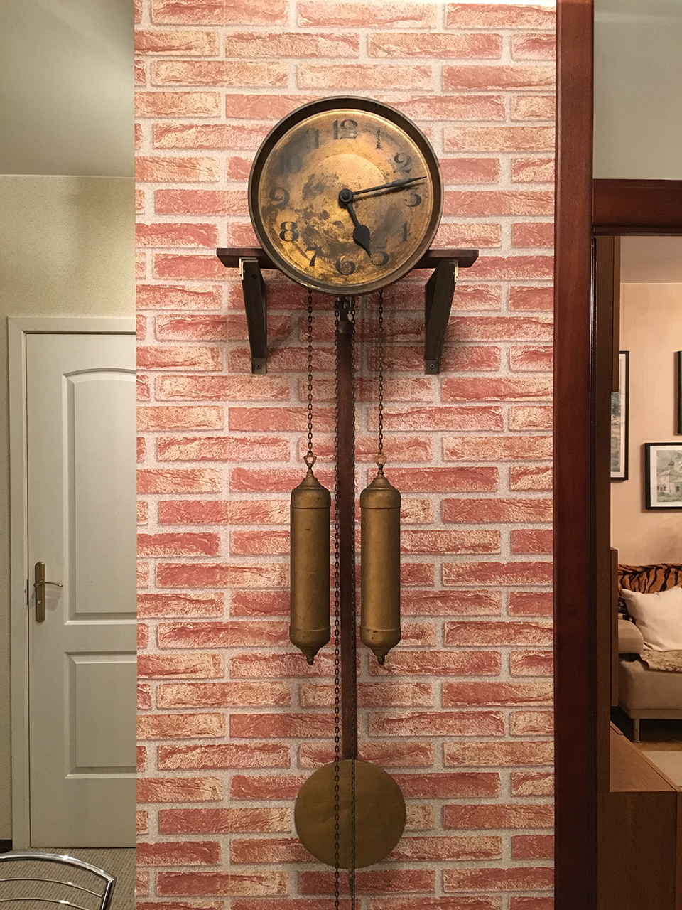

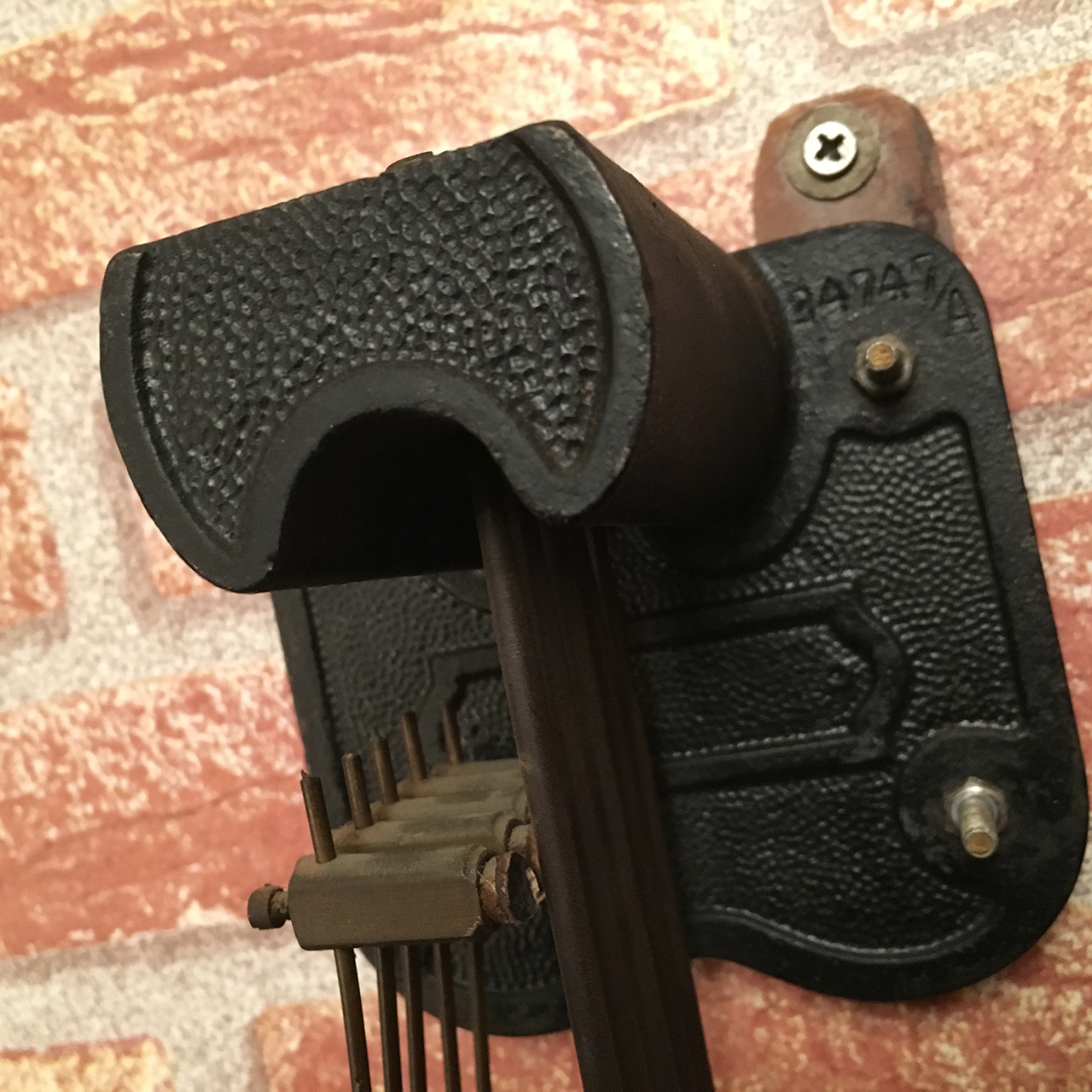

  #1109
Старый 15.02.2016, 03:04
Kolosov Kolosov вне форума
Регистрация: 31.07.2014
Сообщений: 12
Сказал(а) спасибо: 3

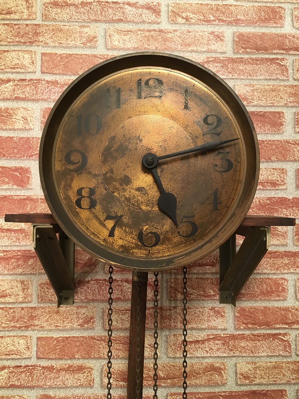

Добрый вечер, Есть в нашей семье такие часы. Их из Германии привез мой прадед ориентировочно в 1946 году. Они были без корпуса. На них есть только какой–то номер и больше никаких отметок.
Какой по вашему мнению их возраст?
И какой мог быть их корпус?

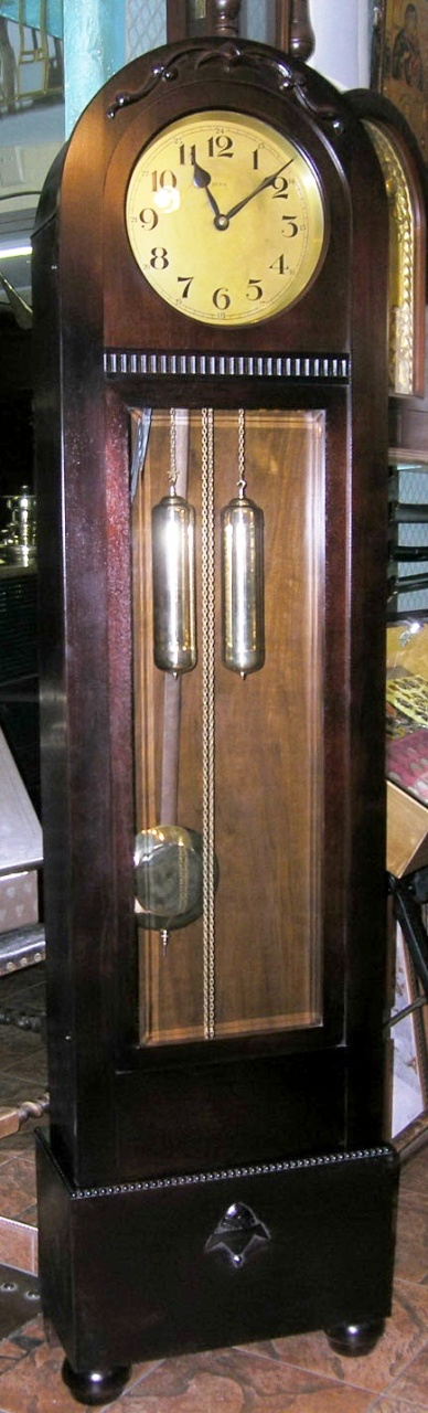

1930- 36 гг... корпус мог выглядеть так ...
