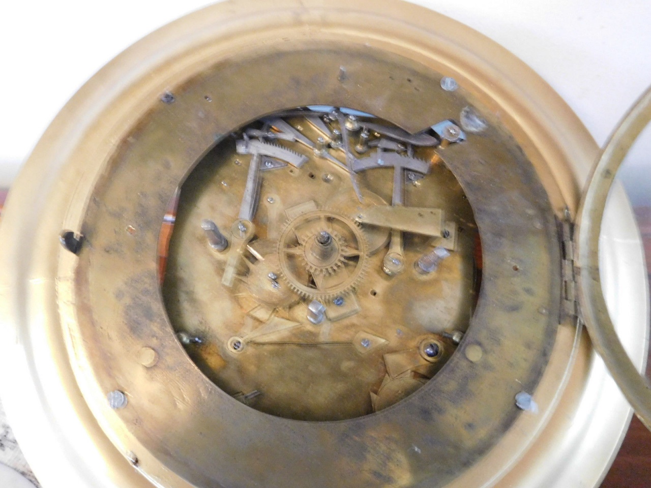

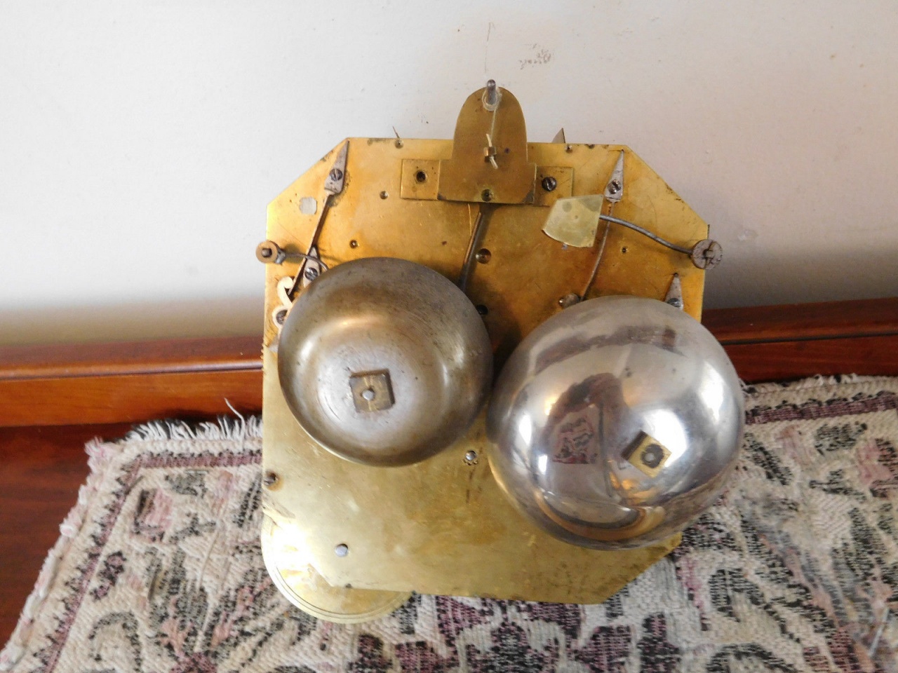

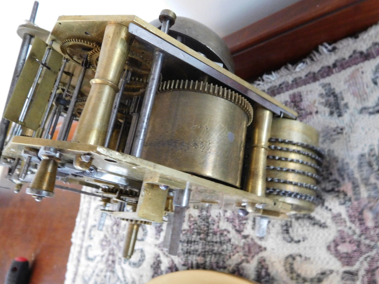

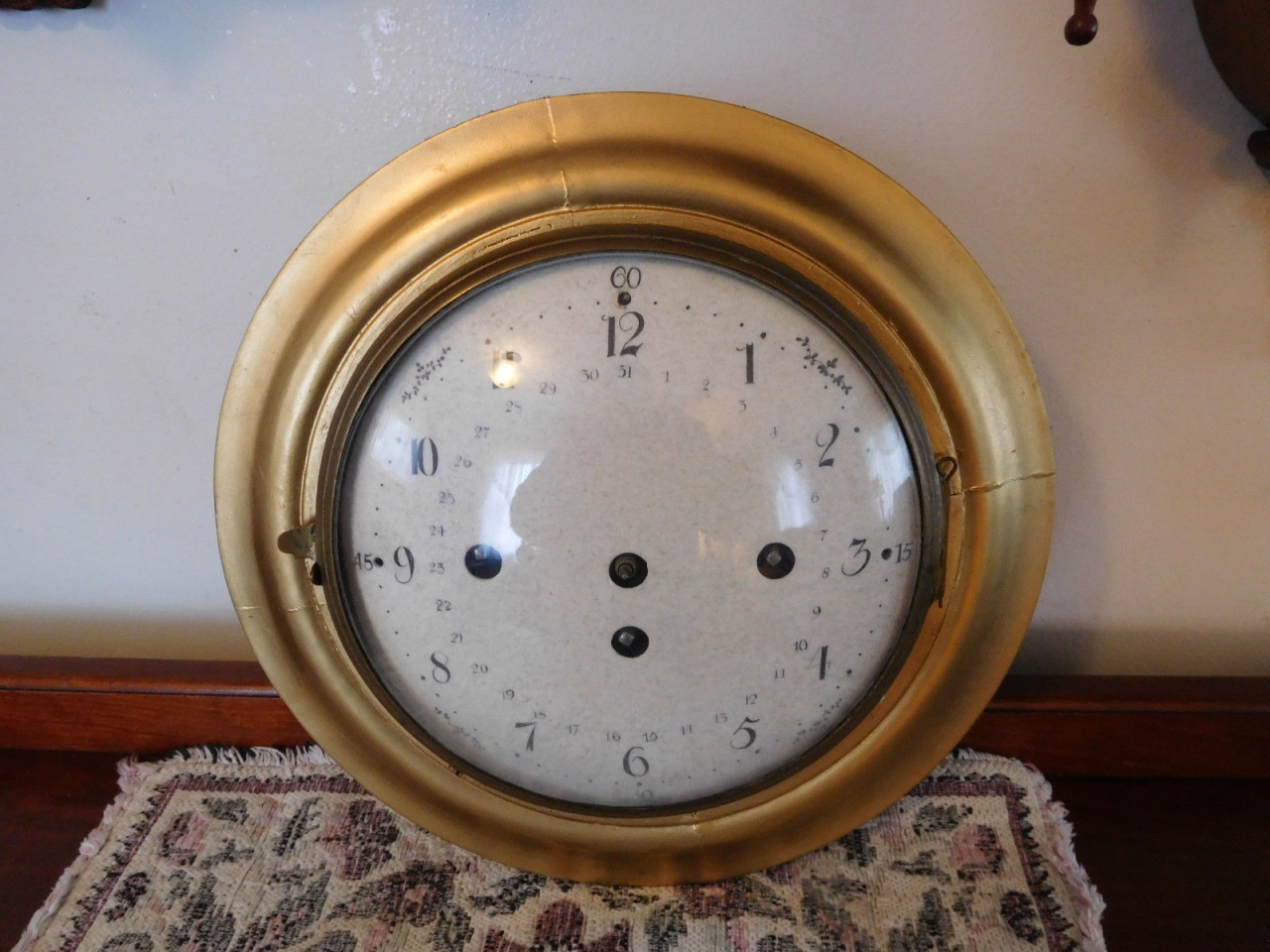

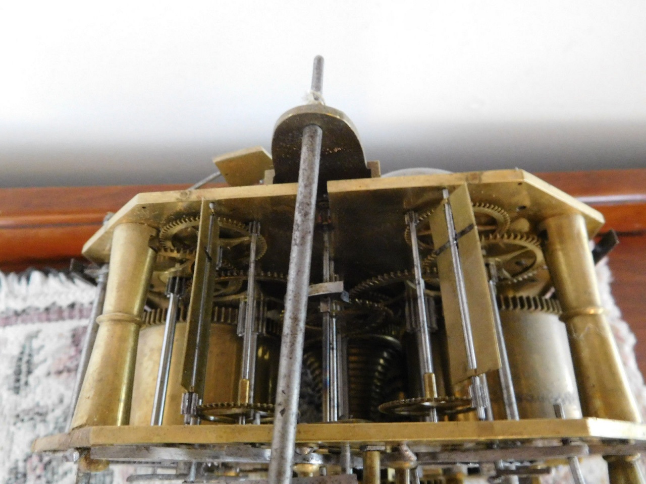

механизм на опознание
Добрый день !
Что за чудо такое ? Англичанин ? Австриец ?

Австриец с четвертным боем.

Сообщение от Сергей Дмитриевич Посмотреть сообщение
Спасибо ! Не подскажите, как часики выглядели ? Диаметр циферблата 20 см.

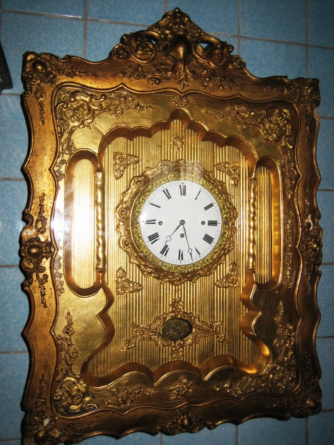

Сообщение от clock1 Посмотреть сообщение
Выглядеть могли как угодно.
Например так. Это типовой корпус
Внешний вид австрийских часов такого класса был, как правило, изящный и красивый.
Австрийские мастера работали небольшими артелями, часто делали часы под конкретный заказ, поэтому их фантазии ограничивались только размером кошелька заказчика.

Спасибо !
Насколько я понял, здесь нитяной подвес, который должен регулироваться верхней осью ?
У этой оси утрачена передняя опора, верно ?
И привод календаря тоже не комплектен, так ?
Может еще чего не хватает ?

Интересный механизм, конечно же, австрияк, но недельный и фузейный, что нетипично. Вероятно, конец 18 или самое-самое начало 19 в. Циферблат, кажется, новодельный. Рамка деревянная?

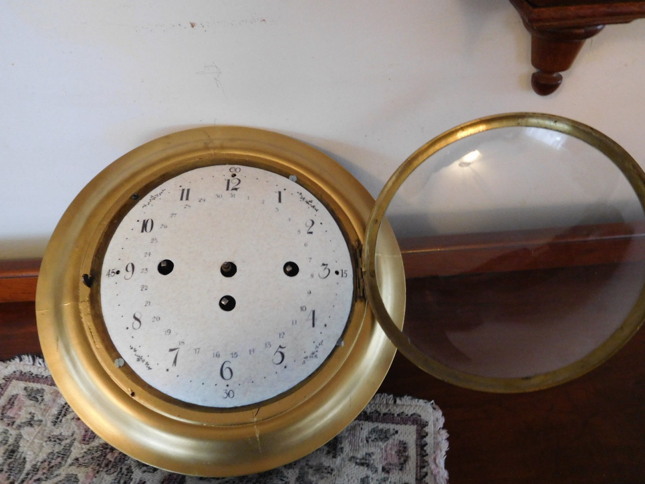

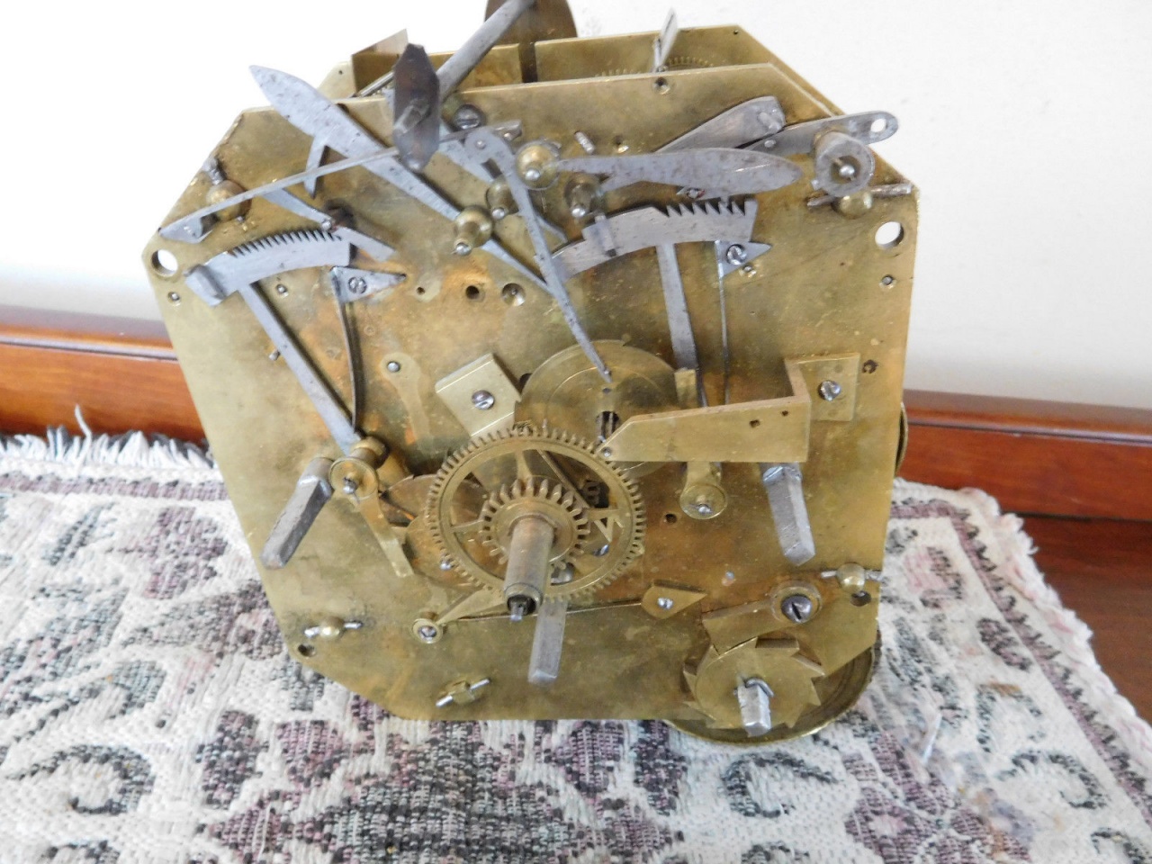

Сообщение от Oled Посмотреть сообщение
Циферблат в смысле новый совсем или не от этого механизма ?
Да, рамка деревянная.

По таким фото сложно догадаться, но он не выглядит эмалевым, а должен быть. Он крашенный? Сколы или кракелюр есть? Рамка производит также впечатление новодела.
Не могу сказать, механизм не у меня.
Я тоже так думаю.
Олег, а что с подвесом и календарем на твой взгляд ?
