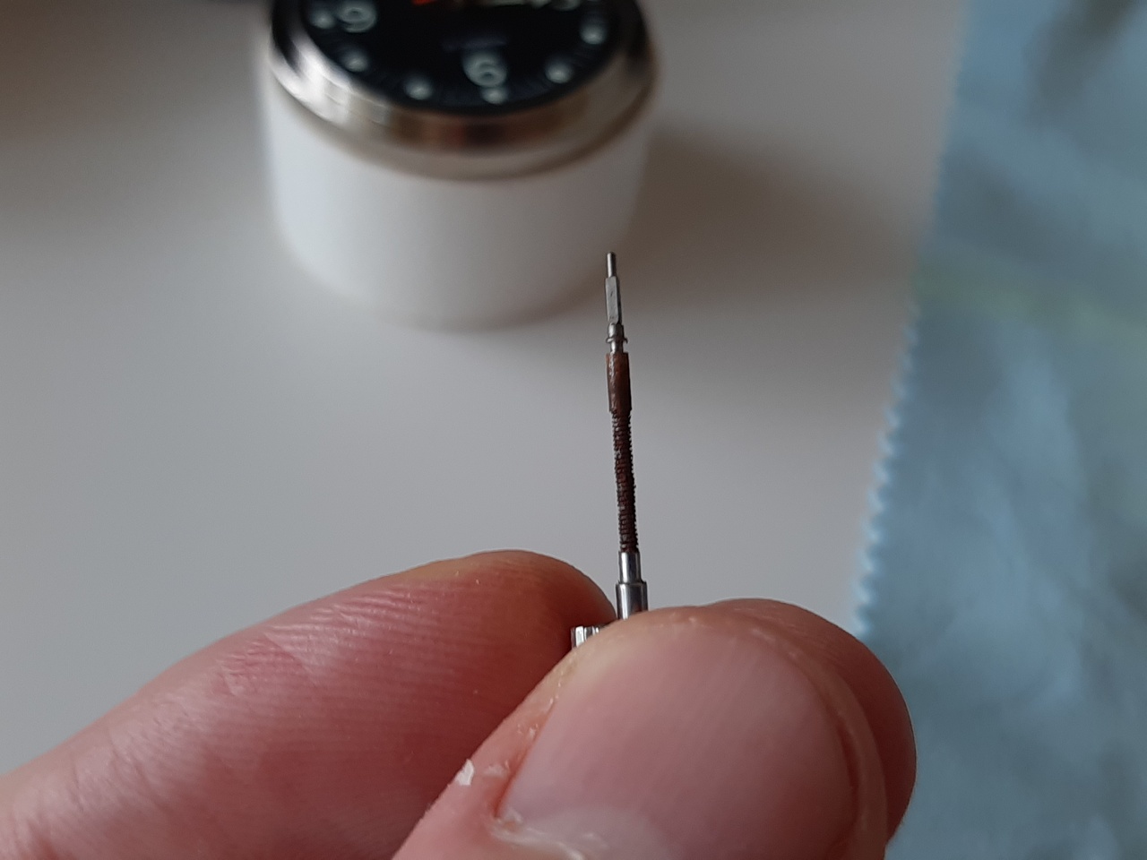

Чистил стекло с внутренней стороны у компрессора сегодня - и вот че стало с валом ЗГ
ЗГ всегда плотно закручиваю, часы не протекали и тд

Сообщение от AlekseiIud Посмотреть сообщение
Может это не стало, а так и было? Со склада принесли с конденсатом, сразу в часы собрали, вот оно и нарисовалось через некоторое время.
Сальники прокладки все на месте?
По идее, прокладка должна быть внутри головки и сальник в футоре, в пазу под него, или на головке на трубке, которая в футор входит
Как вариант недокрут головки в процессе эксплуатации.
