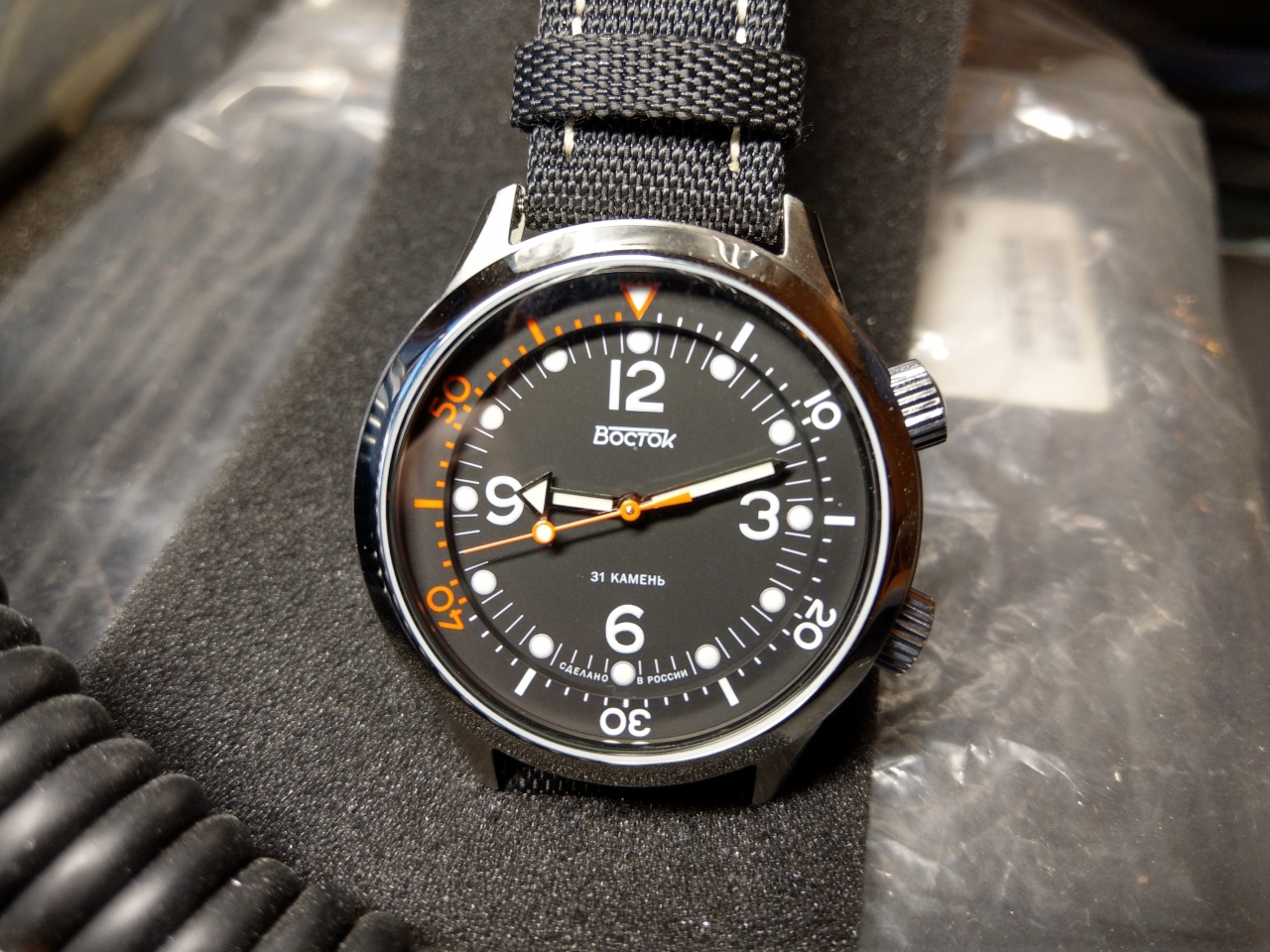

Итак, сегодня часы были отвезены к замечательному мастеру Михаилу Васильевичу (http://forum.watch.ru/showthread.php?t=336982). Он при мне, за приятной беседой, заменил т.н. "клюшку", которая была из совершенно непонятного материала на правильную. Выставил точность хода в пределах +3..5 сек. Часы были не настроены и бежали по прибору на 45 сек.. И все преобразилось. Никаких рывков секундной стрелки. Замечательно
Поздравляю!
А что, мастер, что нибудь ещё нашёл?
Как сборка, смазка?
Часы конечно очень приятные, я жене взял дизайн №4 а себе №2.
Оба очень нравятся, но свои ещё не видел, жду.
Точного и плавного хода!

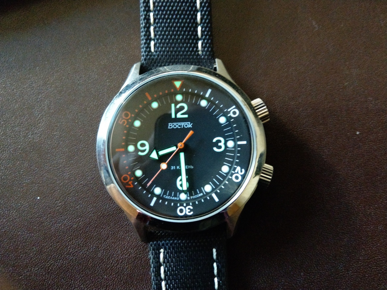

RexPex
Да больше ни на что особо не ругался Сказал, что механизм, похоже, из старых запасов и продемонстрировал в сравнении разницу. Однако, смазки немного нанес. Указал, что несмотря на то, что точность хода соответствует паспортным характеристикам, настройкой оной на заводе, похоже, никто себя не утруждал ни на грамм. Точность хоть и настроена, но сам видел по прибору, что при неподвижных часах гуляет 3-5-3-5...
А так же и про старый востоковский компрессор поведал.
И вам приятного владения сим прибором.

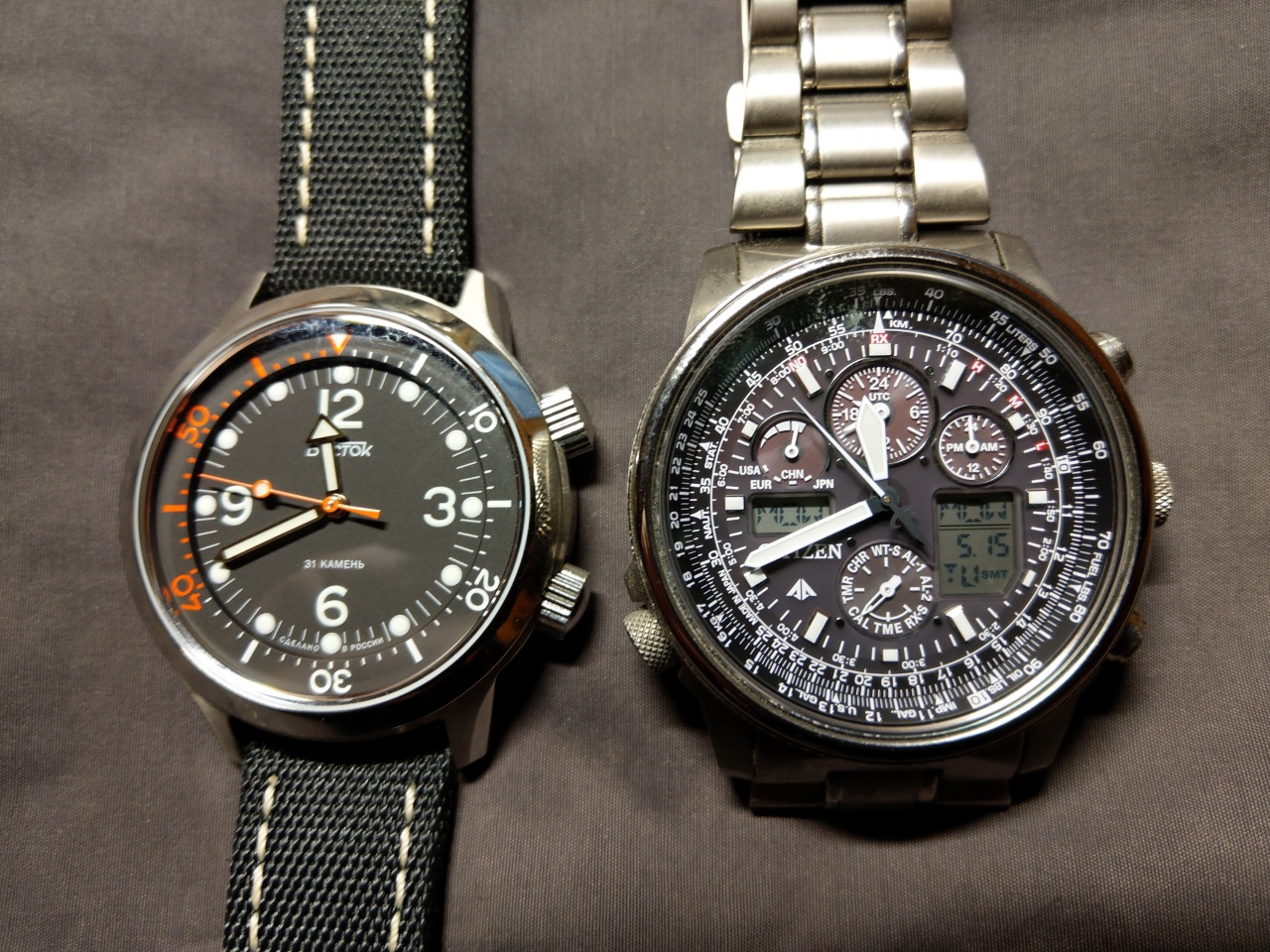

Ну, и напоследок... Нью-Йорк - город контрастов - как то так
