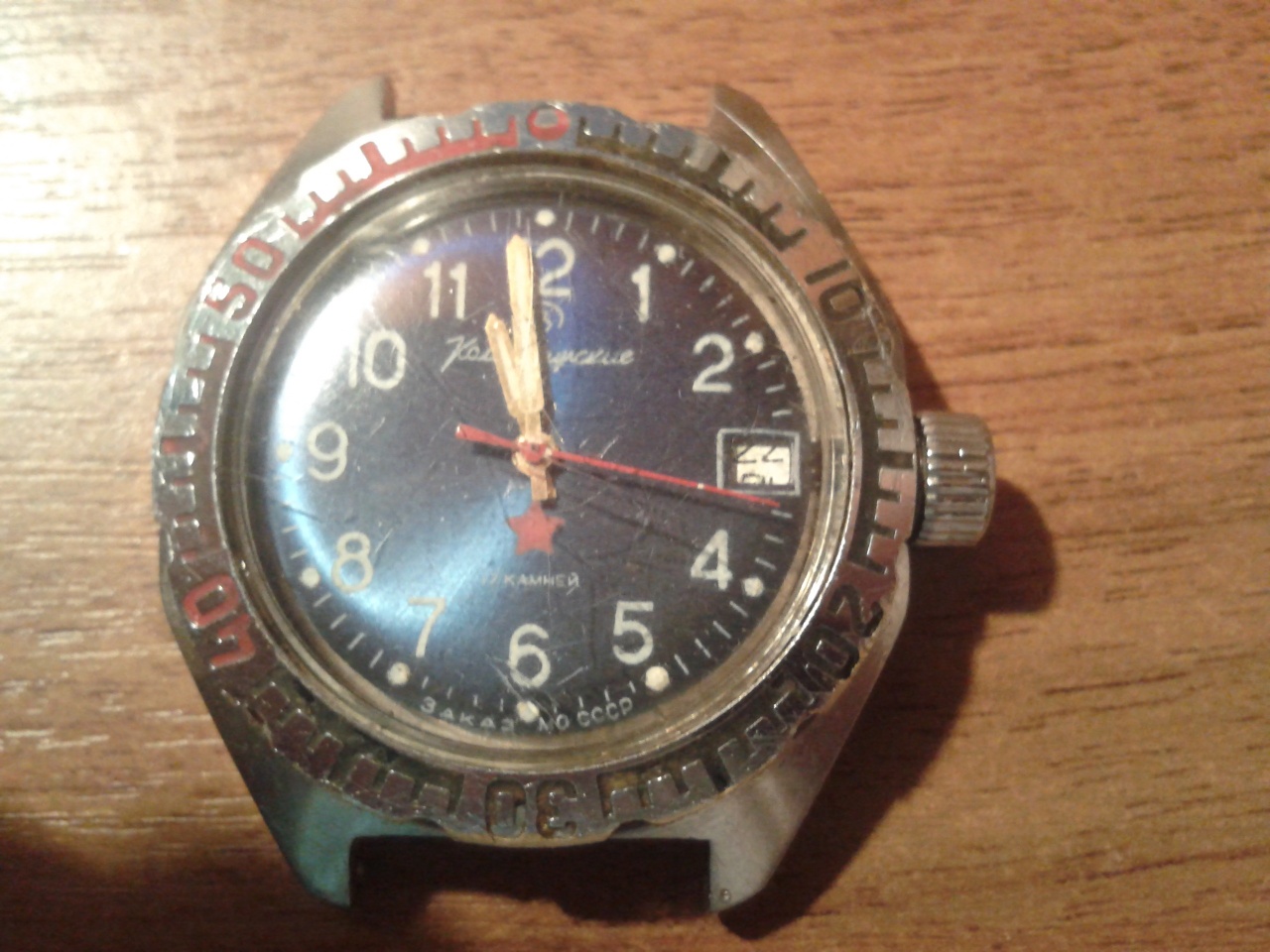

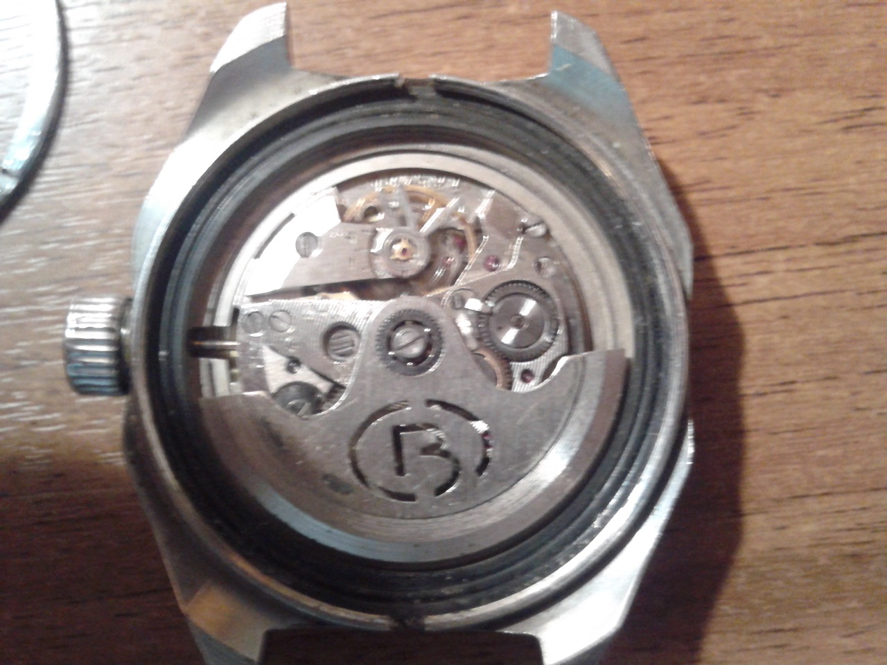

вот мои командирские

Забавная котлета:
- Циферблат от командирских, меньше посадочного места(даже вырез на шайбе, которая удерживает механизм, виден). Мне циферблат такой понравился, найду как-нибудь
- Стрелки вообще от Восток-Карди или Vostok-Century Time, неродные в общем(имеют сужение при переходе от места крепления к длинной части со светомассой, на родных командирских этого нет)
- Корпус - нержавейка, восьмигранка, причем не сатированная, а полированная. Безель Альбатросовский. Задняя крышка - от Амфибии с автоподзаводом.
- Машинка - может и оправдывает надпись на крышке - 2416Б, а может и что попроще(имею ввиду 2414)
Вскройте, пожалуйста, уже самому интересно, что внутри стоит.

столько узнал об этих часах аж самому интересно стало, а все начиналось с того что решил отдать их в ремонт)) вот кстати на механизме стоит маркировка 2427А расскажите по подробнее об этом механизме если можно? как вы считаете данные часы имеют право на жизнь???

Однофорумчане, включайтесь, я в непонятках.
Может просто мост от 2427 стоит? вроде обычный 2416.
спрашиваю потому, что вживую не видел никогда 2427.
заранее спасибо.

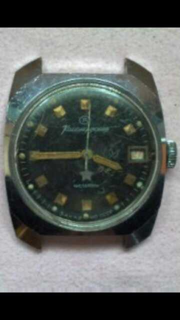

Вот такие Командирские
Приветствую, уважаемые форумчане!Вот есть такие Командирские. Есть несколько вопросов:
1. Все ли в них родное?
2. Стоит ли покрывать стрелки светомассой или оставить как есть?

Сообщение от Wiking730 Посмотреть сообщение
Думаю,что стоит...http://forum.watch.ru/showpost.php?p...postcount=1550 Вам решать
