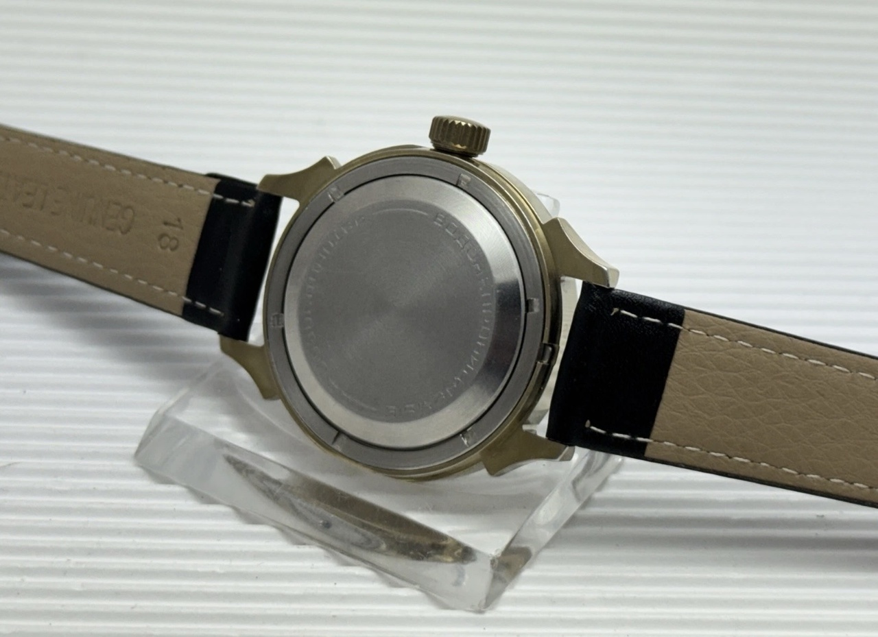

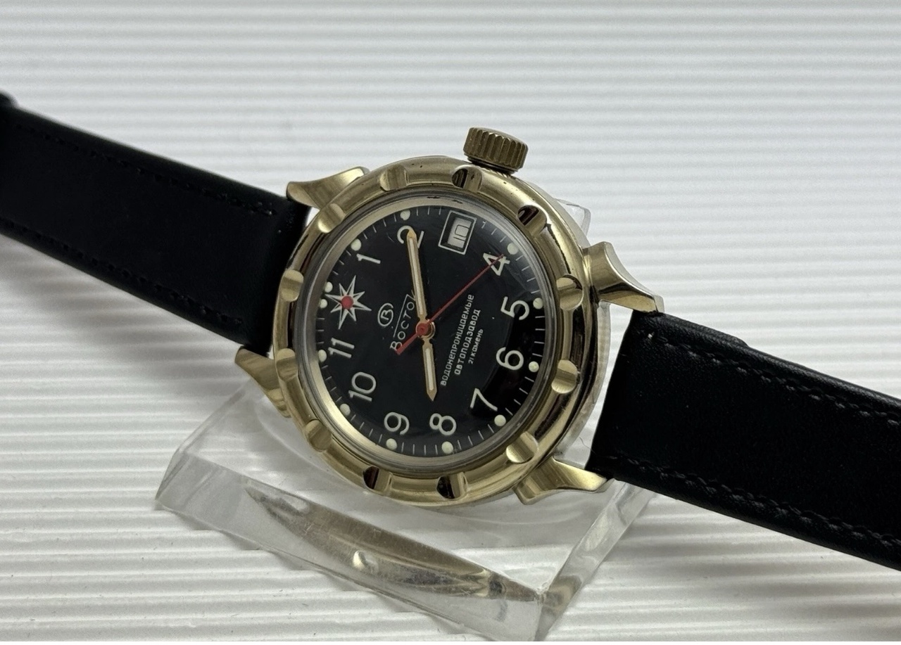

Доброе утро друзья,
Вот в соседнем городке у меня здесь один продавец часов продает вот такой девайс, можете пожалуйста по фотографиям заценить всё ли аутентично оригинала или это снова котлета? По состоянию у меня такое ощущение что корпус полировал или он должен так блестеть?
