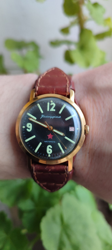

Подскажите пожалуйста по секундной стрелке, мне кажется или не родная или обломана.
Наверное должна быть со стрелой на конце. Если со стрелой, кончик красный должен быть или полностью золотистая?
И календарь черный, на остальных ранних красные.

Сообщение от SkaaRj Посмотреть сообщение
Ваша стрелка родная, но обломана, на конце должна быть стрела. Стрелки с красными наконечниками и хвостами типа "ласточка" пошли позже, когда появились 2234.
Календарь да, должен быть красным.
Вот мои тех же лет:

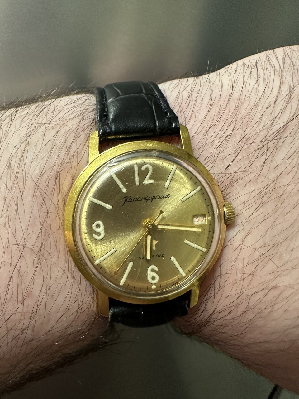

Слушайте, а могли бы подсказать по «правильности» эти?
Вижу народ в материале.

Сообщение от A1exandro Посмотреть сообщение
Это сложный вопрос, потому что таких Командиров в каталогах 70-х крайне мало. У вас оформление, включая корпус, раннее, а секунда - поздняя. Хотя похожие Командиры выпускались и после 1975-го, но в другом корпусе. Но позднюю стрелку на ваши часы запросто могли поставить и в мастерской, так что вопрос аутентичности подвешен. У меня, например, есть такие Командиры (не те, что на моём фото), с дарственной надписью от 1969 года, но с поздней секундой.
Разобраться, какая именно секунда должна здесь быть, крайне непросто, если ваши часы выпущены в середине 70-х. В середине 70-х явно существовал переходный период, когда ранние секундные стрелки ставились на 2234, а поздние - на 2214. Например, в каталоге 1974 года квадратные Командиры выпускались ещё на 2214 калибре и с плоскохвостой стрелкой (реф. 783430). Хотя соседние квадратные Командиры в хроме идут уже с поздней стрелкой. А в каталоге 1976 года Командиры в раннем круглом оформлении, похожем на ваш, идут на 2234, но с плоской стрелкой.
Но учитывая ваш ранний корпус, если часы не закотлечены, я бы всё же сделал ставку на раннюю секунду.
