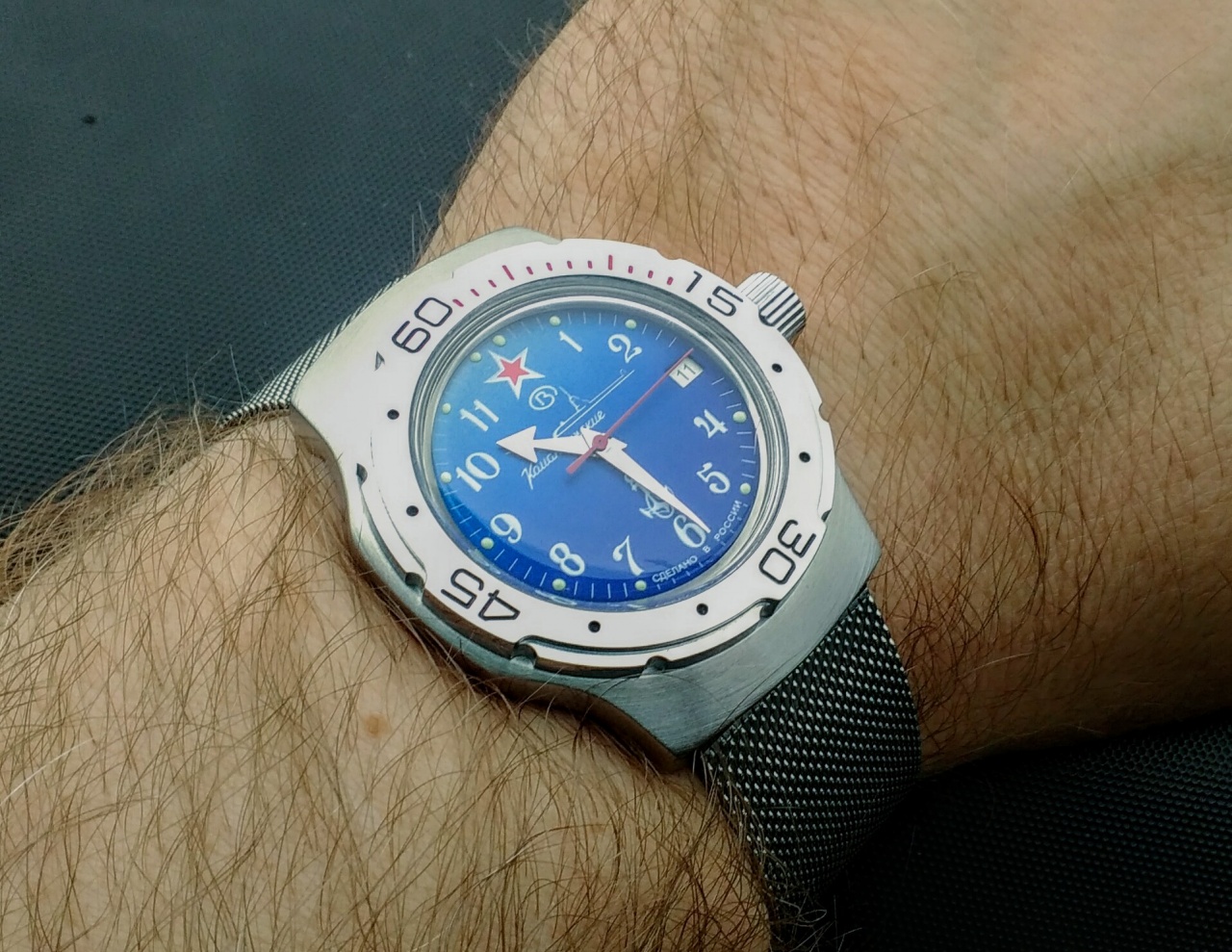

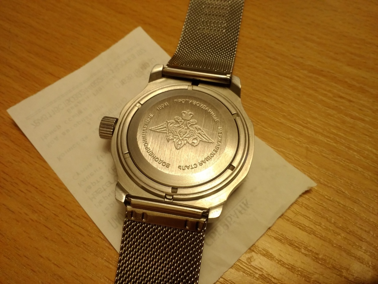

Sotnic обратите внимание. Корпус 160,установлен 2414 с необходимым цифером с заменой задней крышки на более плоскую. Сейчас они есть на мерономе.
Фото с тыла.
